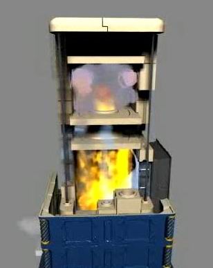

Кирилка
Сообщения: 384
СообщениеДобавлено: Чт 7 Апрель 2011, 00:29 Ответить с цитатойВернуться к началу
Подробности позже. Устал я здорово, пойдука я домой!
http://www.youtube.com/watch?v=DscMrqB8yIE

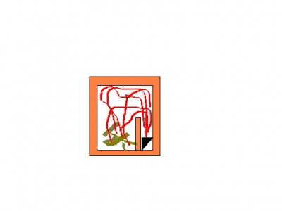

И чуток ошибся, газы текут иначе:
 Размер файла:  13.72 КБ
 Просмотров:  883 раз(а)

СообщениеДобавлено: Чт 7 Апрель 2011, 05:12 Ответить с цитатойВернуться к началу
Занимательно. Похоже щель узковата. Наблюдается отрыв пламени, в следствии чего недожег летучих.

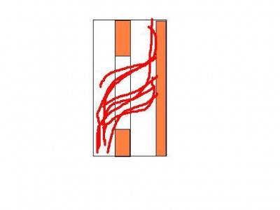

Вчера сложил после обеда и сразу запустил, чтобы сохла. В темноте уже был виден результат.
Топка глубиной два кирпича, шириной в кирпич. Высота топки девять рядов, пустой шов пять рядов, шириной три сантиметра. Вверху щель 45см2, для оценки влияний верхней горелки на работу пустого шва. Верхняя щелевая горелка закрывается когда надо.
Ленточкой из стеклоткани проверял потоки газов в пустом шве. Вверху отклоняется из топки значительно, снизу засасывается в топку, заметно. можно даже руку подставлять, излучением из топки только горячит.
На видео первая сцена - дверца закрыта, горелка верхняя открыта.
Следующая сцена - дверца открыта, верхняя закрыта.
Третья сцена - всё открыто.
Печь была сыроватая. Сегодня запущу ещё, если жив буду.
 Размер файла:  19.23 КБ
 Просмотров:  895 раз(а)

ВЩГ, не оправдала ожиданий. Большая площадь остужающей поверхности не позволяет быстро получить процесс как надо. Сравниваю с горизонтальной горелкой. Если обе открыты, то в верхней горелке горение в атмосферу чистое и без дыма начинается практически сразу, а ВЩГ при этом выпускает дым, даже если в атмосферу горение(камера разобрана), полчаса точно, с начала растопки из холодного состояния.
Прав ИВ, в пустой шов идут более холодные газы, если открыта верхняя горизонтально-щелевая горелка (ГЩГ).
Только это газы не сгоревшие, недожёг. А когда прогревается всё, тогда почуть и ВЩГ начинает работать, но всё равно не так как верхняя горелка, дыма не видно только уже как летучие тю-тю. Подсос в нижней части ВЩГ в топку идёт до тех пор, пока топка не прогреется как следует, при закрытой ГЩГ.

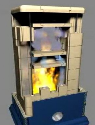

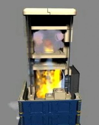

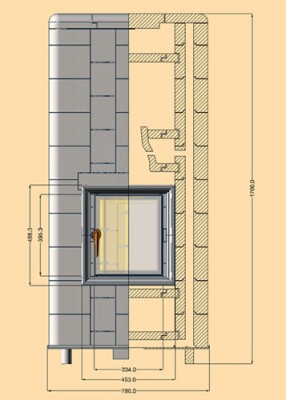

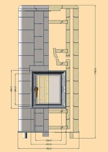

http://termokaust.pl

РУСЛАН писал(а):
на мой взгляд схема уже изящно решена, можно только аля из подручных средств...
А в чем отличие от.
 Размер файла:  69.66 КБ
 Просмотров:  1032 раз(а)
zika
Сообщения: 328
СообщениеДобавлено: Сб 9 Апрель 2011, 19:56 Ответить с цитатойВернуться к началу
vladgri писал(а):
А в чем отличие от.
Отсутствует камера для дозированной подачи подогретого ВВ в зону дожига ДГ.
Наличие колосниковой решётки и зольника. ( В оригинале подовое горение)
С уважением Валерий
vladgri
Сообщения: 1857
Регион: г.Павлодар
СообщениеДобавлено: Сб 9 Апрель 2011, 20:23 Ответить с цитатойВернуться к началу
Эти решения не редки в финках. Общая схема не меняется.

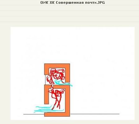

Кирилка
Сообщения: 384
СообщениеДобавлено: Сб 9 Апрель 2011, 21:05 Ответить с цитатойВернуться к началу

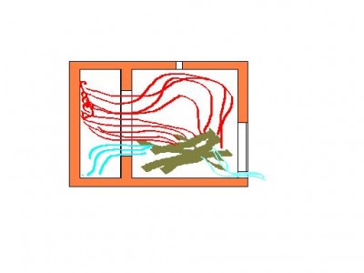

Для кого выше было всё объяснено?
Вам наверное очень трудно?
Для ликбеза ещё раз зайдите в тему "печь ГГ".
Для чисто отопительной печи тут всё замороченно и с ошибками, я их перечислял. Главная ошибка в том, что горелка выполнена в форме огромной дырищи. Объём камеры над топкой слишком мал, хайлища вверху камеры.
Не развит свод в топке, не развит свод в верхней камере.
Выше я не точно выразился о том, что хозяева этой новинки не знают о процессе во второй верхней камере. На самом деле знают и точно изобразили, очень точно, газы по прохождению дырищи вторичным воздухом студятся, вот и вся история. Смотрите на рисунок и на анимацию. Они ведь замеряли температуру, отсюда и знания. Всё показано очень точно. Зато красивый проект и анимация как в голивуде. Обзавидовался!
Такие штучки-дрючки хорошо впечатлительным секретаршам демонстрировать.
Главное форма. Понты.
Можно было не морочить людям голову и сделать так, эффект будет таким же, и даже лучше. тепло локализовано внизу.
Простейшая отопительная печь, не хуже других, самых навороченных, а то и лучше..JPG
 Размер файла:  11.06 КБ
 Просмотров:  1080 раз(а)

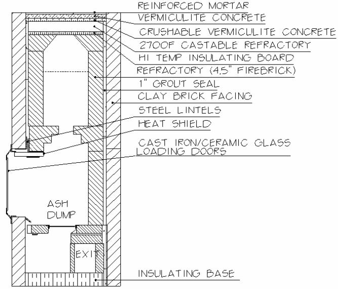

РУСЛАН
Сообщения: 269
Регион: Украина
СообщениеДобавлено: Вс 10 Апрель 2011, 06:10 Ответить с цитатойВернуться к началу
не могу с вами согласится, поскольку вы описали собственную схему...
заисключением того недостатка который у вас - в верху это не хайлища,
а конструктивное продолжение колпака идущего к поду и подключенного
к трубе, чтоб невозвращаться в 18 век...
косательно остального, более не собираюсь подогревать тему, поскольку
IMHO автор занял весьма странную позицию.
 Размер файла:  12.73 КБ
 Просмотров:  1061 раз(а)

Андрей Ищенко писал(а):
На вашей схеме видно только модернизированную РП. ОИК существенно отличается как по конструкции, так и по способу дымоудаления.
Если вам не понятно отличие, то оно в том, что выход из первого колпака находиться на уровне 5-го ряда, второй колпак начинается на уровне 20-21 ряда.
В вашей модели печи выход как в классической РП.
Но даже тут нельзя разглядеть с какого бока она похожа на "канадскую".... Smile
