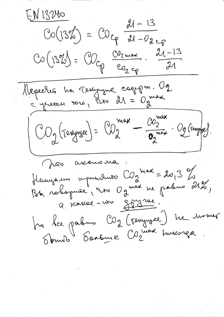

Сообщения: 10151
СообщениеДобавлено: Пн 23 Сентябрь 2013, 18:50 Ответить с цитатойВернуться к началу
Просто я подумал, что какой-то из графиков Вам подсказал, что все нормально.
а все же считаете, что показания завышены в два раза?
и основываетесь на показаниях в 21.7%СО2 ...
все объяснимо и проще, чем вы думаете
Сообщения: 6211
СообщениеДобавлено: Пн 23 Сентябрь 2013, 18:54 Ответить с цитатойВернуться к началу
Ну так расскажите же! Что мучаете...
Если одним прибором мерили. И других газов в топку не вводили.
Сообщения: 10151
СообщениеДобавлено: Пн 23 Сентябрь 2013, 19:05 Ответить с цитатойВернуться к началу
Только воздух атмосферный и ничего более ...

Сообщения: 6211
СообщениеДобавлено: Пн 23 Сентябрь 2013, 19:25 Ответить с цитатойВернуться к началу
Каким бы он ни был, это невозможно.
 Размер файла:  151.11 КБ
 Просмотров:  960 раз(а)
Сообщения: 10151
СообщениеДобавлено: Пн 23 Сентябрь 2013, 19:36 Ответить с цитатойВернуться к началу
... возможно вы и правы ...
цифру, полученную от немцев в тесте, вы видели
