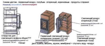

Что-то не очень понятно, как подается воздух в немецкую печь.
См.DE Статья в немецком журнале Кафельные печи и камины .pdf
Сообщение Колчина от 07.10.13 в 22:52
http://forum.stovemaster.ru/viewtopic.php?p=93389#93389
То ли много отверстий. То ли отверстия на рисунке дублируются...

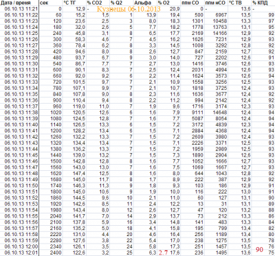

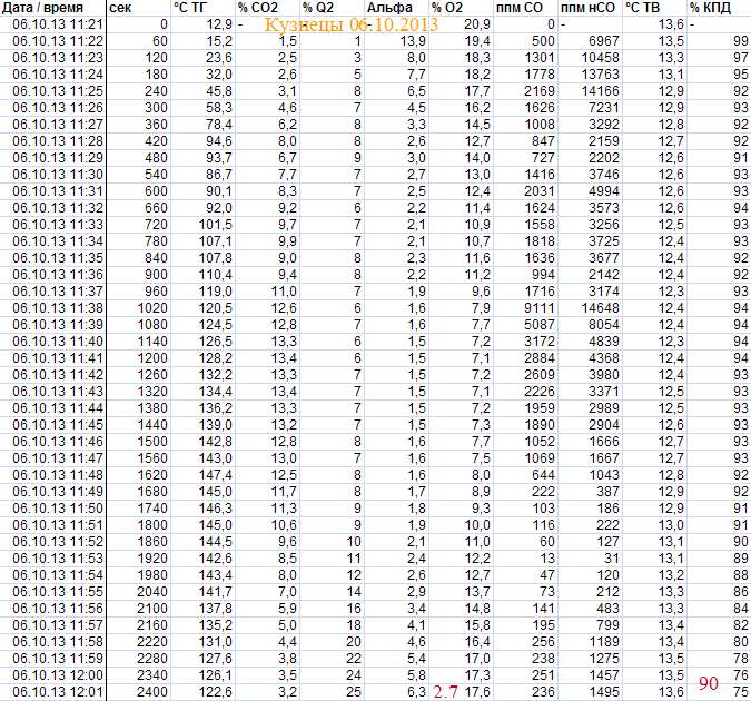

Вы знаете, Валентиныч, было гораздо хуже. Мы даже разобрали всю дверцу "до винтиков"... Так неудобно Confused слов нет для наших деяний ...
И в результате поэтому получил бы КПД 89%. Ну уж никак не меньше..
это точно ... если брать "на холодную"
*период расчета от 3.1 до 3.2 %СО2
Тест печи в Кузнецах по схеме пламенной печи.
 Размер файла:  65.42 КБ
 Просмотров:  1749 раз(а)

Ну так расскажите. Там четыре воздухоподвода. Или два?
Что-то новенькое. Соревнования начались.
Ну, во-первых, нужно уточнить, смогли ли Вы в конце концов выйти на проектную мощность печи 4 кВт. Не развалилась ли печь?
Во-вторых, КПД под 100% можно получить даже на холодной металлической печи. Когда дым охлажденный не может даже вверх по трубе подняться. Дымит печь, зато все тепло внутри себя оставляет.
Жирнов об этом уже устал говорить - как так, вопрошает, оставлять печь внутри горячей? Как же потом она будет при следующей протопке прогреваться?
Кстати, не может ли стать холодная конвективная система проблемой в мегемангале? Стояка над плитами Вы там не предусматриваете?
В-третьих, где Вы этот период расчета используете? Вы ведь только мгновенные значения параметров приводите? И надеюсь, 3% не от максимума СО2, а по абсолютной величине?
В-четвертых, если пересчитать показания "сломанной" немецкой углекислотной ячейки на "правильные" значения, то их КПД 88% превратятся 76%.
Ну а про Ваши "баварские" значения КПД я и не говорю. Вторичный воздух там реками греете.
Тоже, кстати, Жирнов объяснял заблудшим. Шутка.
В-пятых, сейчас, когда все результаты испытаний немцы в статье "зализали", это стало уже совсем не актуальным.
И мне кажется, Игорю Викторовичу незачем ехать куда-то. И так все тип-топ.
А то еще чего там немцы по наивной самоуверенности намеряют...
На голову российских печников.
Сообщения: 6377
1 - а оно мне надо? я знаю, что мне тепло от 8 кг на сутки в доме (на сегодня) и хорошо ... буженина готовится, крылышки жарятся ... все отлично Может зимой буду пробовать, сейчас есть другие задачи. Хотя, пробовал топить подряд 24 кг дров, как банную. Нормально, прожог нижний колпак полностью. Печь работает исправно по схеме пламенной.
2 - так и я о том же ... а если еще взять забор газов и температур по верхнему срезу дымовой трубы, то и все 99% (трюк, проделанный в Швеции над печью Кузнецова), хотя отметим, что при этом разряжение в трубе в пределах 10-18 Па
3 - период по % абсолютной величины СО2. Взято четверть от максимума значения на тест.
4 - с "баварскими" значениями пусть разбираются их службы сертификации при проверке и их замеры к нашим никакого отношения не имеют. В отличие от нашей печи их давно сертифицирована и неоднократно проверена, не только заводскими испытаниями.
5 - Кузнецову и с самого начала не зачем было туда ехать и строчить письма и нравоучительные статьи. Он сам раздул тему, что якобы испытывали его печь и именно на чистоту сжигания топлива. Задачи стояли совершенно другие и они были озвучены на семинаре КАМИ. К его печи это не имеет никакого отношения, поскольку "проект" давно закрыт.

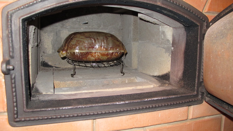

...а запах, а цвет ... аж во рту тает ...
 Размер файла:  142.55 КБ
 Просмотров:  922 раз(а)
Вот в такой духовке и приятно готовить, в сравнение с тем, что увидели участники семинара в Кирове
 Размер файла:  157.48 КБ
 Просмотров:  956 раз(а)
