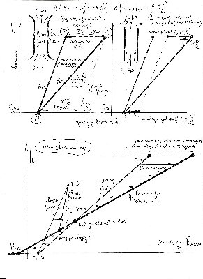

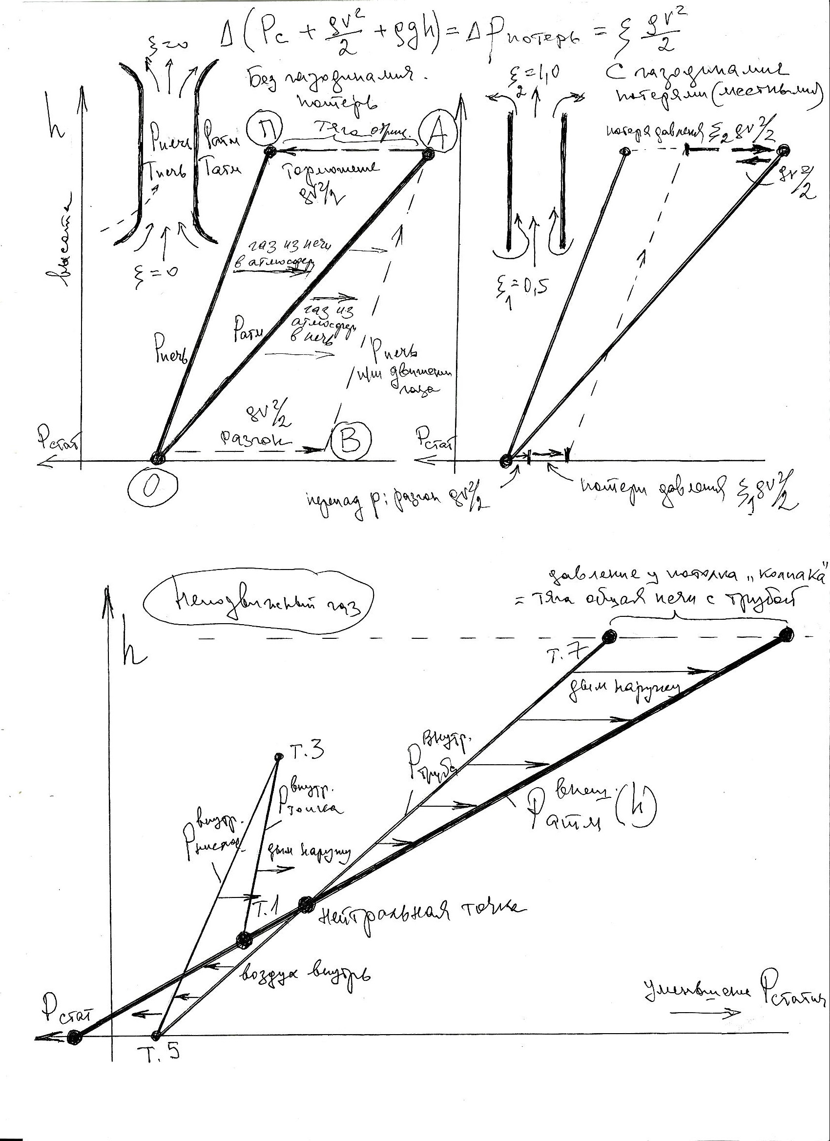

Vladimir-spb писал(а):
Допустим Вы сегодня сделали шикарные замеры барометром... А "после дождика в четверг" Ваши измерения поплывут по причине того , что Pатм сегодя и в четверг будут разлины. Что Вы там намереете ? Делать какие то выводы по измерениям без привязки к началу шкалы.. это дохлый вариант. Все измерения должны быть относительно понятной точки отсчета. Т.е "нуль" - это текущее атмосферное давление. А барометр подарить метеорологам.
Я вижу, что между нами есть недопонимания. Вернемся в восьмой класс школы.
Метеоролог с барометром залезает в нижний открытый конец трубы и карабкается вверх внутри горячей трубы (или печи). Получает значения абсолютных статических давлений на прямой ОП.
Затем он карабкается вверх по стенке снаружи трубы. Получает значения абсолютных статических давлений на прямой ОА.
Разность этих абсолютных статических давлений на каждом высотном уровне и есть тяга на этом высотном уровне, то есть тяга в конкретном месте канала ("в точке"). То есть, это то, что измерит дифманометр в просверленном отверстии в этой "точке" канала.
Рассмотренный график отвечает формуле Бернулли при нулевой скорости (неподвижный газ). Но если верхний конец тоже открыт, то появляется проток воздуха. В нижнем конце трубы рывком возникает нисходящий перепад статического давления ОВ, ускоряющий газ до скорости V. В трубе статические давления становятся ВА. Если у верхнего среза трубы организовать возрастающий перепад давления, то поток можно затормозить. Но это торможение возникнет уже за срезом трубы (при торможении потока-струи, упирающейся в воздух атмосферы). Этот динамическая составляющая полного давления - кинетическая энергия (ро вэ квадрат деленная на два) и называется результатом разгона дыма тягой ПА трубы (или печи), которая не является, естественно суммой всевозможных тяг на всех высотных уровнях.
При появлении газодинамических потерь скорость уже меньше, чем могла бы быть при тяге трубы, поскольку полное давление Ро в Бернулли сократилось на потери кси.
(Кстати, формальная электрическая модель ВВШ правильно рассчитывает скорость потока-расход с учетом потерь. Правда не учитывает перепады давления на обратимые ускорения-торможения потока. И ничего не дает в части тяг и давлений).
При входе в трубу статическое давление снижается на разгон потока до V и на сопротивление-потери (кси ро вэ квардат пополам). На срезе трубы тоже появляются дополнительные потери (но они и здесь имеют место в атмосфере, что и здесь затрудняет умозрительное восприятие газодинамической картины). При необходимости можно обсудить подробнее.
На нижнем рисунке эпюра ВВШ при неподвижном воздухе. Сначала давление внутри медленно снижается при подъеме в горячей топке т.1-т.3, затем побыстрее повышается при спуске в нисходящем канале т3-т.5, потом еще быстрее понижается при подъме в вертикальном канале и трубе т.5-т.7. Этот график надо вычесть из жирной прямой внешнего давления в атмосфере, тогда определятся тяги на всех высотных уровнях (с соответствующим знаком) и величина полной тяги системы, которая должна погаситься на на местные газодинамические потери кси и на разгон газа.

Юрий Михайлович !! Зачем же Вы в восьмом классе так над метеорологами издевались Smile Я еще понимаю .. что есть научный смысл загнать очкарика в трубу ... пусть ползает и снимает показания.. Но снаружи трубы зачем его гонять? Падение давления на метр высоты известно... негуманно Вы как то с метеорологами. А так верно конечно Вами сказано... Только никто же не мешает один кончик трубки дифманометра оставить у входа в поддувало.. А уж со вторым кончиком ползать внутри трубы.
Рассмотренный график отвечает формуле Бернулли при нулевой скорости (неподвижный газ)....
Вы очень хорошо и доступно расписали процесс движения газов .... И так же отметили что модель ВВШ правильно отражает соотношение расхода с учетом потерь. Но если мы знаем расход и сопротивление на участке, то падение давления на этом участке так же найдем. Однако в вашем описании есть процессы , которые описывают ускорение и торможение потока . Если мы хотим учитывать эти явления в электромодели, то мы вынуждены будем перейти к расчету нелинейеых цепей с включением в цепь индуктивностей и емкостей. Это задача куда более сложная.

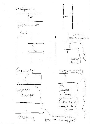

никто же не мешает один кончик трубки дифманометра оставить у входа в поддувало. А уж со вторым кончиком ползать внутри трубы.
Наверно, иногда можно. А иногда нельзя. Думать-прикидывать надо... Very Happy

Шевяков Владимир писал(а):
А нам нужны в данном случае уравнения Бернулли? И работает это уравнение Бернулли в печи?
По вопросу эквивалентной электрической схемы. Если предложенная схема не нравится, или что-то не так, то предложите свой вариант. Схема нужна.
Уравнение Бернулли - это единственное, что у нас есть.
А Вы хотите ее выбросить на помойку и заменить электросхемой движения облаков?
Ну так и назовите статью - "Опровержение уравнения Бернулли законом Ома".
Будет иметь успех. Привлечет внимание. Прочтут не единицы, а миллионы.
*Кстати, одна из стрелок на рисунке печи не туда направлена. И ничего...
Вся газодинамическая "схема" печи (в терминах механики сплошных сред) изложена мною на эпюрах.

Юрий Михайлович, я тоже думаю, что самое время подводить итоги. Дискуссия была интересной. Хотя и мнения были очень разные. Но мы так и не услышали окончательного ответа от Вас на вопрос: согласны ли вы с тем, что в вертикальных нагретых каналах печи есть «самотяги»? И надо ли их учитывать при подсчете суммарной тяги системы? А это все-таки основной вопрос дискуссии.
Я, естественно, отношусь к сторонникам этого подхода. Т.К. самотяги можно рассчитать и самое главное замерить их величину.
Следующий вопрос: зачем и кому это надо? Что это нам дает?
Я уже говорил: т.к. величина общей самотяги прямоточки значительно больше, чем противоточки, то построение печи с противоточной конвективной системой обещает более высокий КПД печи, за счет снижения потерь с уходящими газами. Немного, но все-таки плюс.
Расчеты газодинамики печи по предлагаемой эквивалентной схеме позволяют построить эпюры давлений в печи в режиме горения дров и движения газов (динамика). Это позволяет определить возможные проблемные точки печи, где внутреннее давление близко к нулю, где может быть дымление печи и правильно выбрать высоту трубы.
При этом при расчете я применил подход, отличающийся от классических подходов при расчете газодинамики. Хотя есть книжные примеры очень похожего подхода.
О Бернулли. Ни кто против этого закона возражать не собирается. Т. б. его отрицать. Но всякий закон имеет свою область применения. Годится ли этот закон, применительно к нашему случаю и что и как с помощью его можно рассчитать я так и не понял. Это не прозвучало. Я ему применение не нашел.
