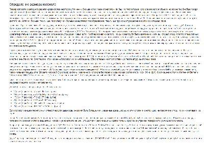

Приведу пример того из чего и как складываются таблицы Берга - см. вложение...
И так буквально каждая цифра... Сначала опыты, затем скрупулёзный анализ, затем поиск закономерностей...
Потому о какой дискуссии Вы здесь говорите?
Это опыт, а не копание "книжного червя" в букинистической заднице!!!

Отличный пример того, что я имел в виду. Даже, пожалуй, идеальный.
Набор тычков пальцем в небо, краткая сага о больших трудах, абсурдные выводы в процессе - и заключительный пакет, гм... практических пропорций без малейшей попытки объяснения того, почему и от чего эти пропорции вышли именно такими... мы потыкали, и наше дышло вышло вот сюдой...
Примерно в таком же "экспериментальном" ключе написана, кстати, и известная книга Янто Эванса...

На счет абсурдности выводов можно подробнее? Метод "пальценеба" конечно отслеживается. Но использование этого метода у ВВШ вам не кажется абсурдным. Здесь вижу, здесь не вижу - классика жанра... Smile
Путь экспериментатора это набор тычков... Сделал - опробовал - сломал... Это классика эксперимента... Затем выбрал лучшее...
Потом анализ массива лучшего в разных мощностных категориях... В результате таблица Берга...
По объяснениям... Только на данном форуме несколько десятков страниц... Не говоря о ФХ, Донки, Эколоджифорум или сайте Берга...
Но для историков из разряда червь книжный 1-го ранга это абсурдные выводы, не заслуживающие внимания...
Почему? Да потому, что идут в разрез с устоявшимися полтора века назад выводами...

Вы текст про поиск размеров "колокола" прочли?
Вас ничего в нём не смущает?

ОК, поехали... оригинал разбирать не буду, лень, разберу только перевод.
Для начала скажу, что только один Юрий Михайлович только в одной своей книге уже уделал весь этот колокольный звон как бог черепаху.
То есть совершенно несравнимо по качеству, добросовестности и вдумчивости вообще всё, начиная от анализа потоков и заканчивая конкретными цифровыми рекомендациями.
Далее: после того, как в первом же предложении анонсируется "уточнение расчётов" - ни единого расчёта в тексте нет.
То есть нет в помине даже попытки увязать площадь и материал поверхности тепловосприятия "колокола" - с расчётной удельной теплоотдачей печи, или с удельной мощностью топки, или с теплоёмкостью материала, или с его толщиной, или с теплоаккумулирующей массой, или хотя бы с температурой входящих и уходящих газов.
И одно упоминание конкретной цифры Тух. в 60 градусов по Цельсию - это тоже полный маразм, который может существовать в одинокой хижине чокнутого "эколога", но более нигде, а почему - уже объяснял не раз: выпуск дыма такой температуры из дымовой трубы индивидуального жилого дома означает быстрое, регулярное и гарантированное опускание этого дыма на уровень окон, и любые басни про сугубую чистоту этого дыма эту ж*** не изменят никак.
Далее: слов "санитарная гигиена" "ракетчики" мирового уровня(С), видимо, не только не знают, но и не хотят знать: предельные величины разогрева наружной поверхности "колокола" не оговариваются даже намёками, зато оговаривается другое чудо теплотехники: оказывается, железный и кирпичный "колокола" требуют... практически одинаковой поверхности тепловосприятия!
Ну не прелесть, а?
Пока чудесные "ракетные" газы горят - они, видите ли, нуждаются в идеальной теплоизоляции стенок огневого канала, но как только догорают и попадают в конвективную систему - механизм их теплового взаимодействия со стенкой волшебным образом меняется на противоположный: железная бочка, оказывается, будет охлаждать уже потухшие(!) газы примерно так же эффективно, как и кирпичный колпак такой же площади тепловосприятия...
