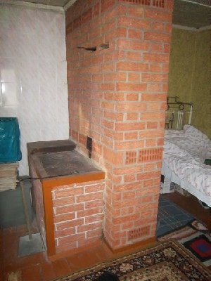

Maxim4ik писал(а):
Вогнистый Владимир писал(а):
На снимке - дачная печь с двумя контурами . Душники и холодильники. Щиток на ребро + сетка рабица и штукатурка. Второй контур -красный щелевой /разрезанный болгаркой вдоль/ . Так что и товарный вид и лучше конвекция. Михаил Рожков -даже дверки поставил. Хотя у наших предков -все это уже было.
Владимир ,подскажите, пожалуйста, какой шамотный и керамический кирпич в Украине вы используете? Чье производство?
Шамот -только с четкой маркировкой. На тавре - Производитель , Марка шамота и номер. Из Красного - царский / ручная формовка/ , советский майде ин СССР. / с тремя дырками или полнотелый/ , Пологовский. Для облицовки и второго контура -Литос.
Печь - это душа дома!!!
Valentin
[ Сибирские немцы -и Русские печи ставили в два ребра. Нужно просто -знать свою историю пече -строения. И знать что и откуда -пошло. А все очень просто. Строились добротно и экономно
Владимир два слоя на ребро - это однозначно лучше чем один слой в полкирпича. Меньше трещиноватостей на поверхности печи будет. Лучше газоплотность будет -если швы не будут в двух слоях совпадать.Более равномерно кирпич будет прогреваться. Только в настоящее время проблема в товарном виде. Либо под штукатурку,либо под изразцы,либо кафелем как третий слой и только в домах ПМЖ.

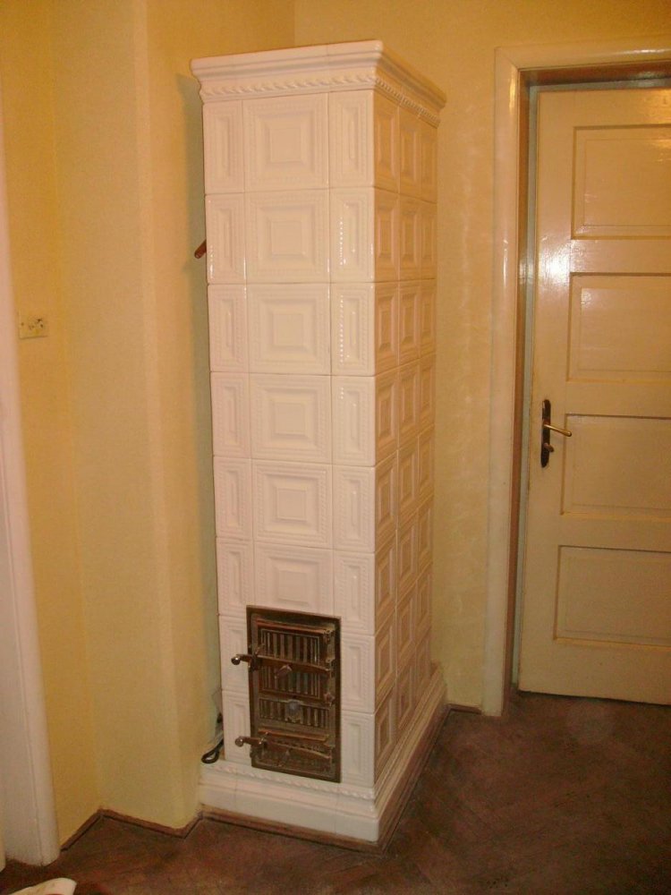

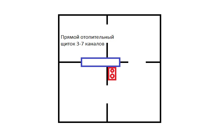

Всегда учитываю и использую опыт предков. На снимке - дачная печь с двумя контурами . Душники и холодильники. Щиток на ребро + сетка рабица и штукатурка. Второй контур -красный щелевой /разрезанный болгаркой вдоль/ . Так что и товарный вид и лучше конвекция. Михаил Рожков -даже дверки поставил. Хотя у наших предков -все это уже было.
Владимир, как мне кажется - ВАШИ два ребра и Селивана
это обсалютно разные вещи, тоесть слова одни , а смысл каждый влаживает свой,
а вопрос собственно возник из за печи для примера на фото...
как кровать можетв стоять в метре от печи, это же режим бани ???
расскажите что да как, если это как сейчас модно, не секретная информация)))

СообщениеДобавлено: Вт 24 Октябрь 2017, 06:07 Ответить с цитатойВернуться к началу
Да горят постели в метре от такой печи. Очень сильное тепловое излучение от таких печей сложенных на ребро и оштукатуренных,либо плиткой обложенных.

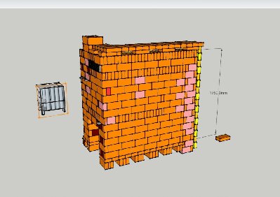

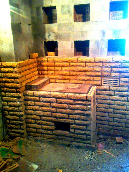

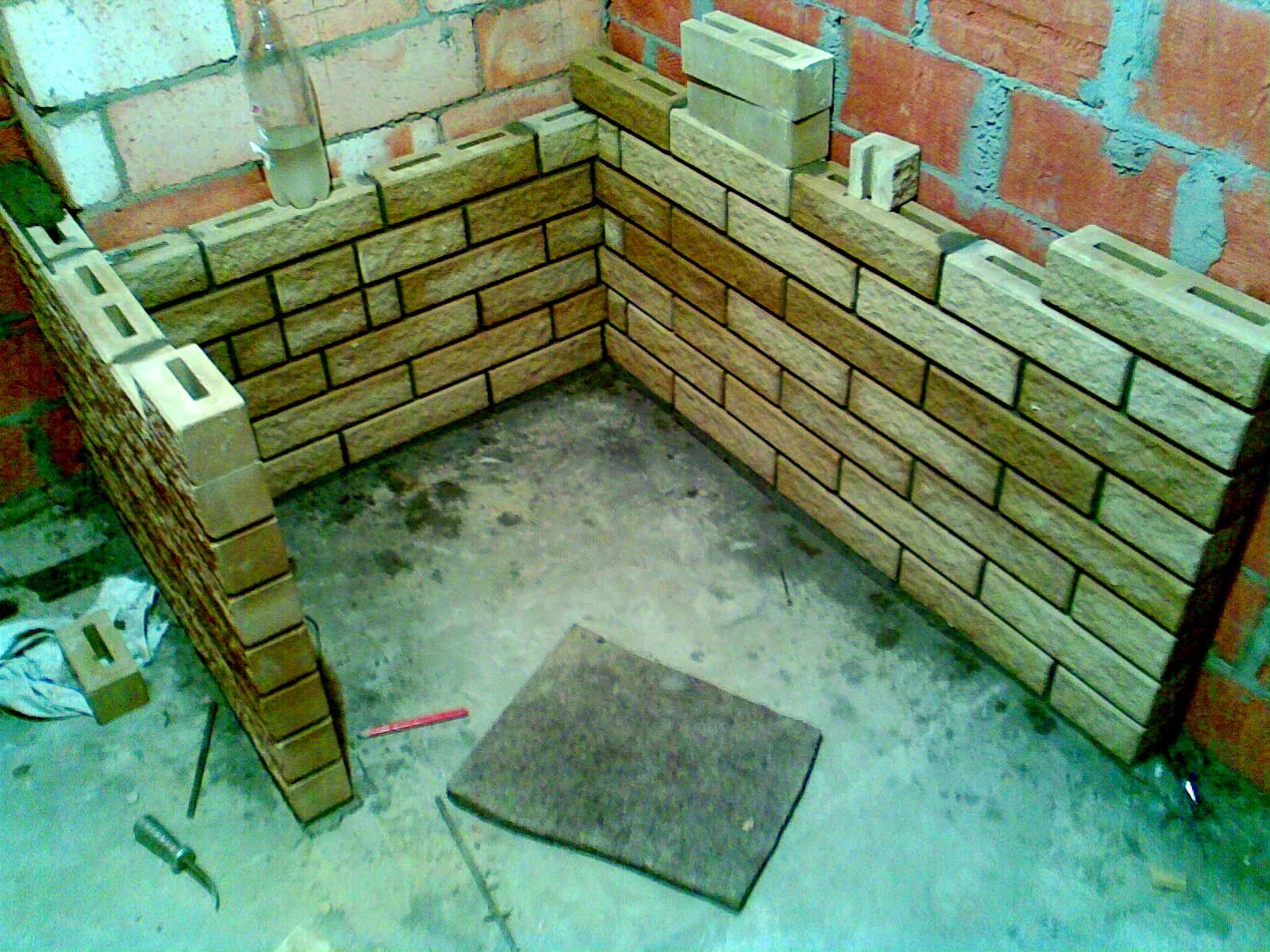

расскажите что да как, если это как сейчас модно, не секретная информация)))[/quote] На фото Двух контурная с конвективным зазором ОВП +щиток. Часть щитка ище греет две комнаты. В низу щитка решетка / холодильник/ ,чуть выше вторая решетка /душник/. Так что в районе кровати / северная сторона дома/ -вполне нормальная температура. Второй контур -используем для перекида тепла и нагрева наружного воздуха.

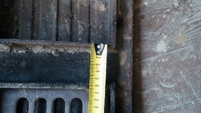

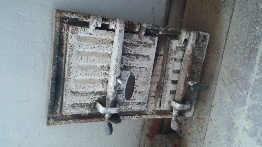

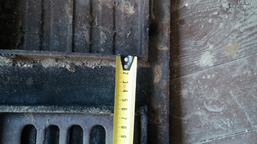

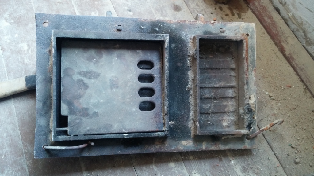

Имеется такая топочная дверца со старой печи. Подскажите:
1. Как ее крепить, чтоб "на века" и "по уму"? Держалась на гвоздях. Отверстия только с фронтальной стороны, 4 шт по углам.
2. Очень узкое расстояние в том месте, где должен "входить" подовый кирпич топки. Его нужно подпиливать или я чот не так понимаю (фото 3)
 Размер файла:  262.43 КБ

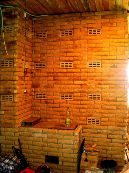

на мой взгляд, все это очень спорно...
всякие жучки - паучки, за пару лет заполонят и заплетут всю конвективку,
натянет пыли - куда без нее, как это у вас решается?
ну это так, доп.вопрос,
основной - по эфективности, какие примущества?
ради чего это все? чем обоснованы такие сложности,
какие суперсвойства этой системы ?
повторюсь, кровать в метре от печи, это одно из двух)))
печь либо очень плохая, либо очень хорошая,
по серединке она быть не может)))
расскажите подробнее, не на общих примерах, а именно об этой печи...

СообщениеДобавлено: Сб 28 Октябрь 2017, 06:01 Ответить с цитатойВернуться к началу

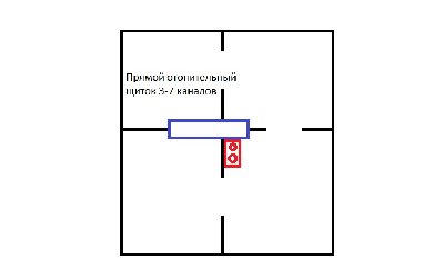

Против паучков /паутина / и пыли - есть прочистные дверки и некоторые решетки -свободно вынемаются. Когда приезжаеш чистить сажу , при помощи камишинки с метелочкой , чистиш зазор. Для сильно привередлевых - решетки с мелкой сеткой. Чем обусловлено такие сложности.? Во первых -дача , северная сторона дома. Нужно убрать так называемый холодный угол. Чем и хорош щиток - печь можно ставить в любом месте. И заставить щиток греться -так как Вам нужно. Уже есть печь Канадка + тонкостенный щиток / Зика/. Теплоемкие печи и тонкостенные щитки -это прошлое столетие. Теплоемкая печь и скорлупа изразцовая + душник и холодильник - это печи царя Гороха. Для того что бы смотреть в будующее - надо глянуть в прошлое. Гляньте на схему и вместо ОВП - поставте Теплоемкую печь. И определите - где северная сторона дома.?

СообщениеДобавлено: Сб 28 Октябрь 2017, 11:06 Ответить с цитатойВернуться к началу
Закладными шпильками(винтами) в кладку, на гайки с шайбами.
Ещё вариант - собрать рамку из полос чугунных 10мм толщиной, нарезанных из ПЦ 710х410 Cool
Кирпич - пилить по плашке!

СообщениеДобавлено: Сб 28 Октябрь 2017, 16:41 Ответить с цитатойВернуться к началу
Спасибо за ответ.
А какого диаметра и длины шпильки посоветуете?
Укладывать их в швы, проштробив канавку в верхнем и нижнем кирпиче или засверлить в кирпич?
Плашка это постель? То-есть в месте входа в пространство между зольником и топкой кирпич пода сузить?

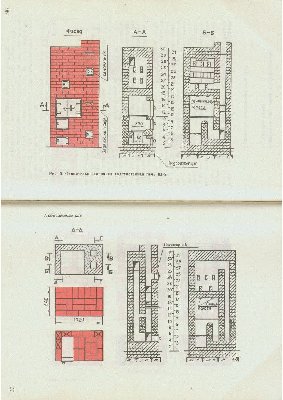

Опять вернулись к проекту печи, но уже с варочной поверхностью.
Склоняюсь к печи из книги Колеватова Ш-5 (она есть и у других авторов). Интересует ваше мнение относительно этой печи.
садовом доме. Руководство по сооружению. Рабочие чертежи. Колеватов В.М. 1991.jpg
 Размер файла:  127.82 КБ
 Просмотров:  778 раз(а)
СообщениеДобавлено: Вс 29 Октябрь 2017, 07:32 Ответить с цитатойВернуться к началу
1.делал такую как то , давно уже. перегревается топливник, бо не футерован. Дрова-не более 40см.
Сделать футеровку-увеличится топка, увеличится топка -увеличится печь, увеличится печь станет мало трубы вчетверик, ее и так маловато будет, без злх после долгого простоя дымит при растопке. Так и не понял зачем автор задрал топку над поддувалом аж в 3 ряда. Иззачего над топ.дверкой перед плитой всего 1 ряд,что мало для прочности.(я там изменил)
2. ваш рисунок не корректный. так располагаться труба и печь не могут, разобрали -дык нарисуйте поновой как есть. Иначе как подключить печь к трубе?. Видимо печь придеться сместить(удлинить) взад

СообщениеДобавлено: Вс 29 Октябрь 2017, 20:14 Ответить с цитатойВернуться к началу
Спасибо большое за помощ.
1. Планирую сложить печь из шамотного кирпича (я уже писал здесь, что большинство печей в нашем регионе так сложены). Остался старый, 180 шт., докуплю новый.
ЗХЛ в этом проекте печи имеется.
Буду использовать имеющиеся дверки, в них расстояние между топкой и поддувалом в один кирпич (видно на фото выше)
2. Печь к дымоходу планирую подключить сбоку из кирпичей сделать канал. Есть возможность сместить печь немного назад, биже к стене.
3. После обсуждения в этой теме кладки печи на ребро, думаю сложить так же. Внутри, на первый контур, использовать старый (надежный) кирпич, а наружный контур сложить из нового. На ваш взгляд, такое возможно осуществить в даном проекте?

3.не ожидал что после полгода торчания, пардон, обсуждения вы пришли к этому варианту наребро. Ваша печь(ваше место под печь)
слишком небольшая чтоб делать ее наребро, можно сделать наплашку но эффективно и топить раз в сутки. не готов обсирать то что вам тут предлагали. не принято тут так. Если планируете на весну то времени ---целая зима, помогу чем смогу.
1. В первом большом строй супермаркете шамот (кажется ША- 5 и ПБ-5) стоил порядка 0.2 долл. Дверку хочу сохранить. Я в нее верю, да и все дверки, которые я до сих пор видел, были такими же, окромя современных стеклянных.
2. Буду смещать, расстояние позволяет.
3. На ребро здесь все нахваливают. У соседа брат печник и он сам себе печь сложил уже лет 10 назад и работает, тоже говорит, что шамот надо на ребро. Так ведь в печи ш-5 колеватова стенки на постель (плашмя, на плашку) а я сделаю два на ребро, размеры ведь те же останутся.[/youtube]
Тогда в изразец. А личку -видать не читаете.
