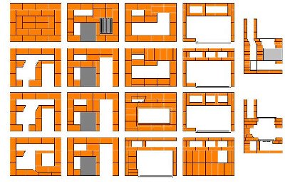

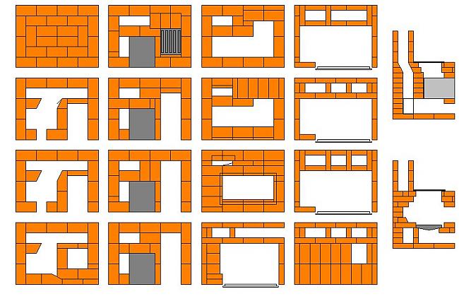

Зато наткнулся на известную печь Буслаева 3х4 - мой размерчик.
Топка с затылка сводчатая, а ходы прямо над топкой, за что меня здесь ругали. И правильно - нельзя ставить колпаки на плиту.
Отдохну пару дней и "сложу" вариант с колпаками над куполом, а плита будет зауженная до 1,5 кирпичей вдоль фасада.
Как раз хватит на кастрюлю и сковородку.
Останется решить: футеровать или делать жаропрочным поясом.
Печь Буслаева
 Размер файла:  233.7 КБ
 Просмотров:  656 раз(а)
Сообщения: 6713
СообщениеДобавлено: Вт 12 Декабрь 2017, 07:10 Ответить с цитатойВернуться к началу
И чем хороша эта печь? Сборная солянка с кучей железяк и слоями шамотными ,красными в перемежку,кладка на ребро. Кустарщина -которую опубликовали в каких то книгах. Чисто садовоогородный вариант. Такие печи по ППБ -должны быть либо оштукатурены ,либо окужохованы. Оштукатуренные варианты требуют постоянных ремонтов. Да и теплоёмкости ни какой -строил такие в 80-х гг в садовых домиках. Весенне-летний вариант -от сырости дом просушить,варенье на плите сварить. К утру печь холодная.

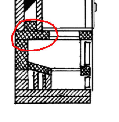

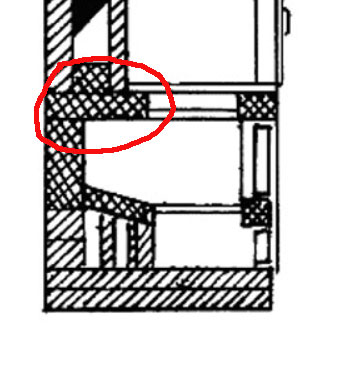

...Сборная солянка...шамотными ,красными в перемежку...Кустарщина...Чисто садовоогородный вариант...требуют постоянных ремонтов...теплоёмкости ни какой...Весенне-летний вариант...варенье на плите сварить...холодная.
Из конструкции Буслаева мне интересно только обведенное красным, и только.
Видимо, Вы не вникли в текст сообщения.

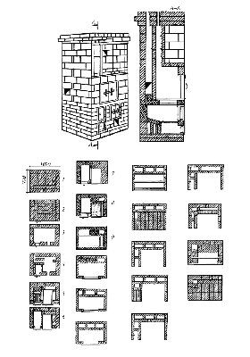

СообщениеДобавлено: Вт 12 Декабрь 2017, 11:20 Ответить с цитатойВернуться к началу
видел другое решение этого узла в той-же шведке

Спасибо! Придется все же вывести перемычку еще на четверть вперед, чтобы иметь 1,5 кирпича опоры.
Для ремонтопригодности на перемычку положить уголок, чтобы можно было менять треснувшие кирпичи не разбирая колпак.
