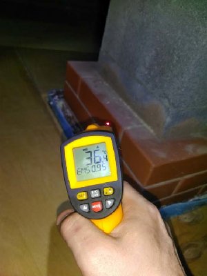

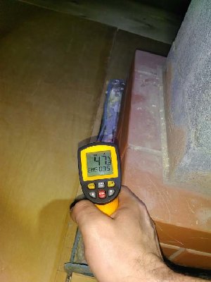

Так же, когда приезжаю сразу залезаю на чердак и меряю температуры.

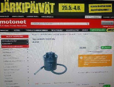

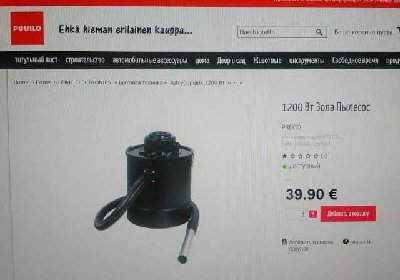

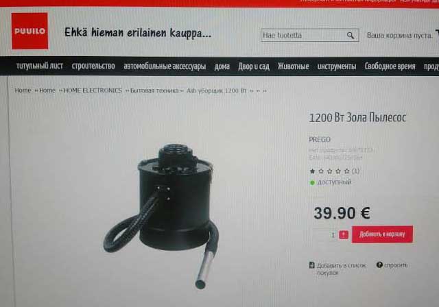

Еще советую своим заказчикам для банных печей, да и не только.
Пылесос для горячей золы, очень удобно пользоваться. Возим эти пылесосы из Финляндии.

Михаил37
Сообщения: 188
Регион: Иваново
СообщениеДобавлено: Вт 27 Февраль 2018, 18:27 Ответить с цитатойВернуться к началу
Жень а им можно прямо горячую золу.
Евгений Романов
Сообщения: 620
СообщениеДобавлено: Вт 27 Февраль 2018, 19:00 Ответить с цитатойВернуться к началу
Обычно я протапливаю печь, закрываю задвижку, даю печи отстояться 3-4 часа, а потом удаляю золу из поддувала и топки пылесосом.
Единственный минус этого пылесоса, он продается без удлинителя, приходится применять трубки от старого пылесоса.

Евгений Михаил имел наверно виду из камеры где камни например в углах или сдавальной дверги остатки сажи прилипли . Мне то часто про этот пылесос говорят что типо им многие пользуются для удаленея сажи с камней чтоб по времени не ждать .
Евгений Романов
Сообщения: 620
СообщениеДобавлено: Ср 28 Февраль 2018, 19:41 Ответить с цитатойВернуться к началу
Да нет, Алексей с такой задачей думаю не справится, пробовал пылесосить золу сразу после топки, пылесос начинает попахивать, поэтому даю золе немного остыть, хотя она и через четыре часа горячая.

По поводу зольного пылесоса . У керхера в ассортименте аксесуаров есть зольный фильтр , сопрягаемый с любым пылесосом керхер . Скорее всего есть и у других производителей, поиск выдает варианты и китайцев . Где-то на банном форуме читал, что дожигать угли -остужать каменку и их тупо выдергивают через такую приблуду, но с наскока этот топик не отыскал .

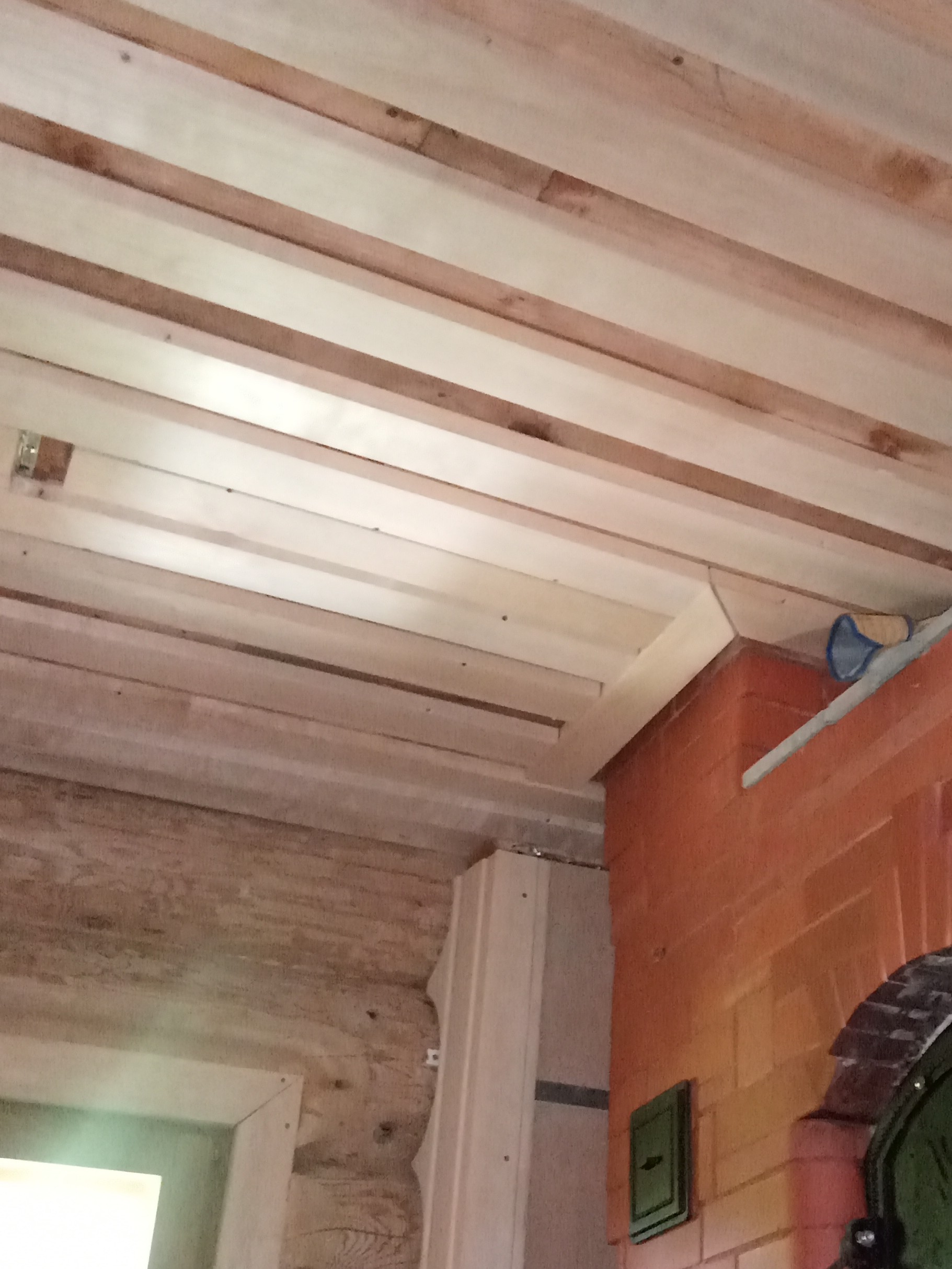

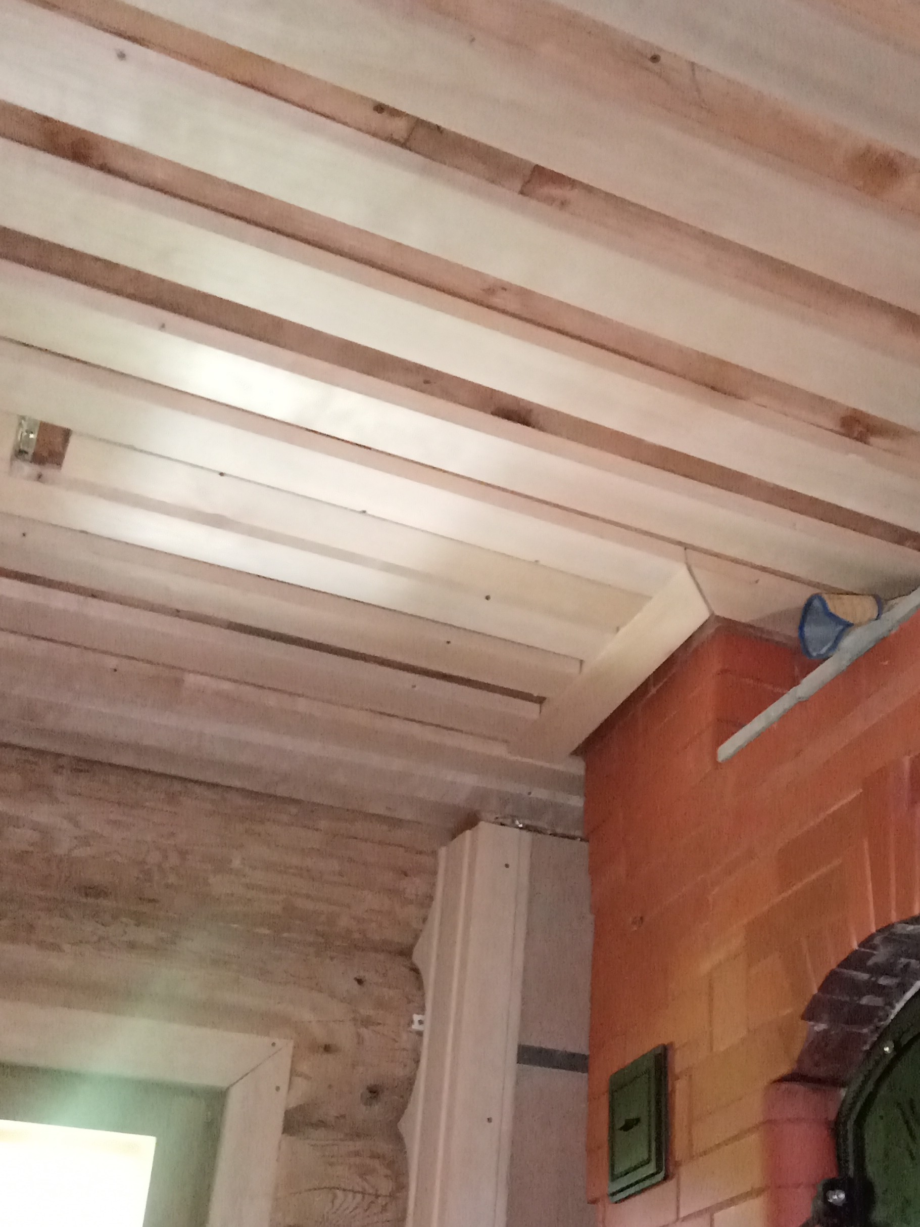

СообщениеДобавлено: Пт 30 Июнь 2023, 15:16 Ответить с цитатойВернуться к началу
В итоге сделано так. По балкам укоеплена бумага для запекания,, потом по ней Доска 40-ка.между стыками доски, на глухря осиновые доски для полков.
ОЛЕГ ДУНАЕВ
Сообщения: 225
Регион: Курская область
СообщениеДобавлено: Пт 30 Июнь 2023, 16:32 Ответить с цитатойВернуться к началу
Вот так
