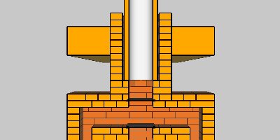

Но то что в общую трубу с дымом -не хорошая идея. Я делал отдельный канал для воздуха в трубе.
Я вообще не хотел делать никакой вентканал. Можно же рассматривать единый объем дома от земли до крыши с печью и условной форточкой.
В форточку воздух заходит, из трубы выходит. Всё.
Не хорошая идея по этой причине:
В результате реакции оксида углерода (CO2) с водой (H2O) образуется угольная кислота H2CO3 ?

Кислотные оксиды с водой образуют кислоты.
В дыме их хватает. Смотря что жечь конечно.
https://ru.wikipedia.org/wiki/Кислотные_оксиды
Но вода в том или ином количестве есть всегда - и в воздухе и в дровах. Поэтому дымоход нужно гильзовать кислотостойкой трубой.
И утеплять чтобы не выпадала роса.

Прочитал про угольную кислоту. В чём её вредность.?
Кислотный конденсат, образующийся при охлаждении продуктов горения, является смесью серной и угольной кислот.
Образование угольной кислоты происходит в результате простой химической реакции: то есть углекислый газ, растворенный в воде, вступает в реакцию с водяным паром. При этом реакция становится обратимой уже при температуре, превышающей +20 °С, — угольная кислота вновь распадается на исходные компоненты. Так что влияние конденсата угольной кислоты как агрессивной среды для дымохода можно не учитывать: оно способно проявиться только в достаточно редко возникающих условиях — в холодное время года при длительном неиспользовании теплогенератора.
ПРИМЕЧАНИЕ
Если вы используете загородный дом для сезонного проживания, а в холодное время года бываете в нем наездами и при этом включаете систему отопления, то это как раз тот случай, когда угольная кислота может начать свою разрушительную работу.
С серной кислотой ситуация сложнее. В продуктах сгорания топлива содержится серный ангидрид S03 (особенно это актуально для котлов, использующих дизельное топливо), который, вступая в реакцию с парами воды, образует серную кислоту.
Источник: http://www.uniexo.ru/santekhnika/dymokhod.html

Вот и прикиньте, какую сталь выбирать для гильзы
Хорошо что вы тоже считаете что нужно гильзовать. Остальное детали.
Я бы еще эту гильзу утеплил.
А про условия для углекислотной коррозии выше и со ссылкой.

Всего-то хочу поставить гильзу в дымоход.
Считаете не стоит? Это очень сложно?
Просто всегда считаю лучше перебдеть чем недобдеть.
Тем более если это не слишком сложно.
А кабинетным теоретикам тоже не доверяю.
Есть еще одна поговорка: Делай максимально хорошо, а хуже само получится.

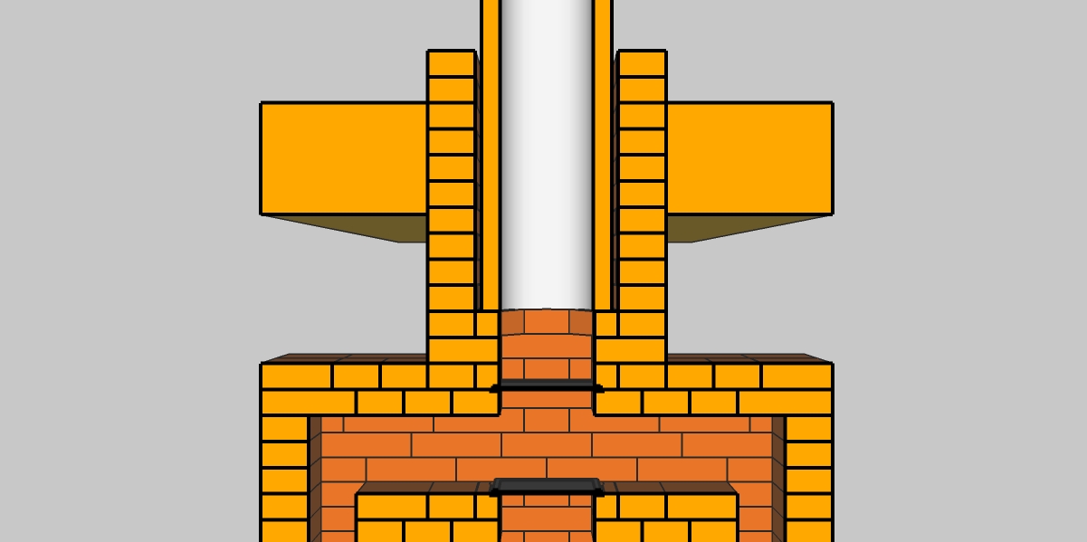

Многие гильзуют кирпичную трубу в проходе перекрытия. И в продолжение гильзы легко ставится сендвич. Между гильзой и трубой базальтовая вата или волокно. Никакой новизны, или эксклюзива нет в этом бдении...

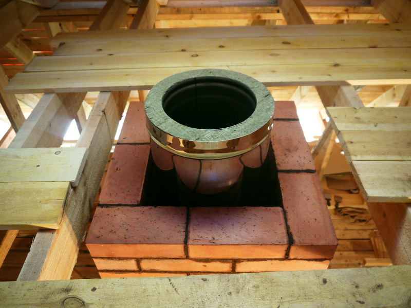

Александр Володин
Сообщения: 791
СообщениеДобавлено: Сб 1 Декабрь 2018, 21:10 Ответить с цитатойВернуться к началу
Некоторые и сразу сэндвич ставят:

Да- Алер- 80- кашу маслом не испортишь-но делает ее не слишком вкусной ! Гильза в дымоход - да ради бога- не сложна - а очень проста ! В меж этажных перекрытиях-желательна - но не обязательна- при соблюдении ППБ ! Да хоть километр кирпичной вертикали дымохода гильзуйте термо -кислото стойкой сталью- от этого ваш печной агрегат не прибавит мощности и допустимого выброса дерьма из своего ЖЕРЛА!!!

СообщениеДобавлено: Сб 1 Декабрь 2018, 22:57 Ответить с цитатойВернуться к началу
как выразился А. Володин- некоторые ставят сендвич в кирпичной обвязке и в меж этажном проходе - в этом случае не происходит теплосьема в этом пространстве- особенно в режимах каминных топливников- и внутренняя рубашка сендвича -приобретает форму гармошки- потому что именно в ее точке происходит догорание летучих и самая большая температура ! В моей практике было два подобных случая !

СообщениеДобавлено: Сб 1 Декабрь 2018, 23:35 Ответить с цитатойВернуться к началу
Я хочу только холдную зону - от чердака и выше. Сэндвич не нужно. Утеплить можно суперсиликой или как его... Зачем улицу греть лишний раз?
Чтобы можно было поменять при надобности легко.
