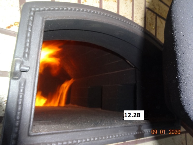

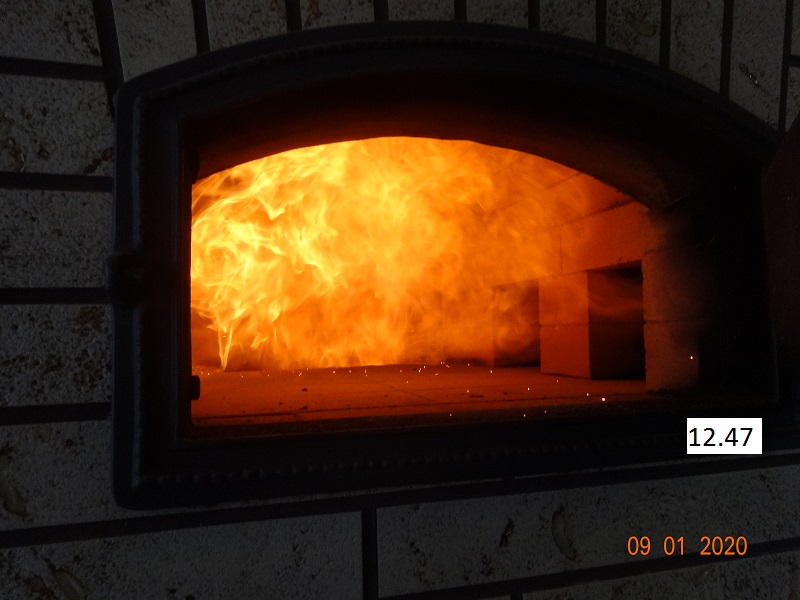

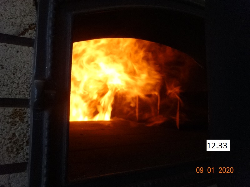

Что касается Степанова, то у него вряд ли была стеклянная дверь и хлебная камера...
Спасибо на добром слове!
Напарник расстарался. Тем более, есть куда расти, глядя на работы "Зубров" - своды можно без р-ра собирать...
По сути.
1). Дрова - да - сухие. Прикупил и разбавил обрезками со стройки, воздушно-сухими.
Укладка "американская", колодцем, плотненько.
2). Холодная труба? Наверное. В доме был включен эл.котел на 15*, на первом этаже. Со второго этажа "сэндвич" - 5,5 метров. Задвижка в теле печи. Январь. Напарник иногда покуривал в печь, сжигая коробки из под плитки.
Можно считать Т* печи (на момент протопки) - 15*С, как и в доме? Не подумал промерить внутри, т.к. целью была проверка 8мм швов на керамической плитке при быстром нагреве, без "натопа", до Т* больше, чем 100* над дверцами. ( печь "погоняли" перед отделкой). Температуры - так, для отчета Заказчику...
3). Сажа? А как же без нее. И в камере, и на дверце. Ниже прикладываю фото - подписи на них - время съемки. Розжиг - в 12ч.13 мин. (поверьте на слово)
Я и ролик из этих хаотичных фоток собрал, как смог...
В следующий раз сниму горение в Х.К. на видео.
Не знаю. что так "возбудило" Селивана. На 12.47 хорошо видно как пламя затягивает в хайла опускных каналов, там и происходит догорание?! И почему им , каналам из шамота, не нагреться за 1ч.20мин. протопки? Какие 20-40 минут?.
