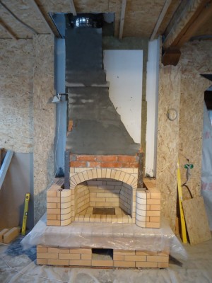

Еще один простенький камин.

И финал.

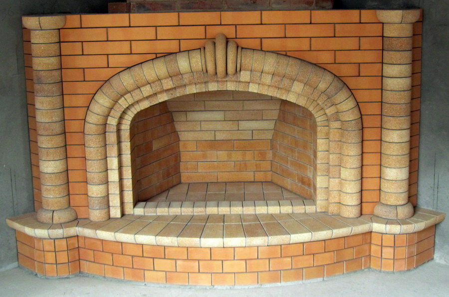

Александр, добрый день. Вопрос: в одном случае камин с глухим подом, в другом с колосником - зависит от объективных причин? Планировка помещения? Или, может, просто желание заказчика?

СообщениеДобавлено: Чт 21 Март 2013, 13:06 Ответить с цитатойВернуться к началу
Просто от желания заказчика, на саму работу камина это не влияет, с колосниковой решеткой дрова немного быстрее прогорают и есть куда упасть золе.

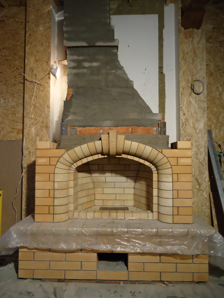

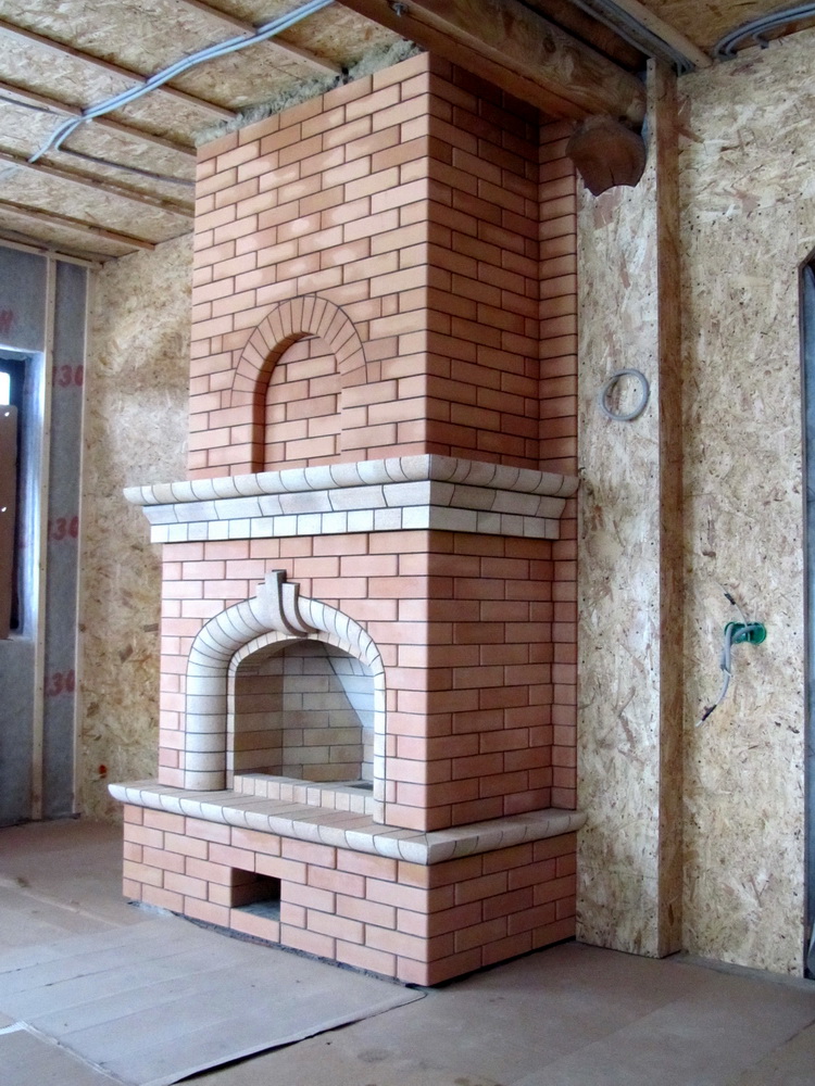

СообщениеДобавлено: Вт 3 Сентябрь 2013, 11:21 Ответить с цитатойВернуться к началу

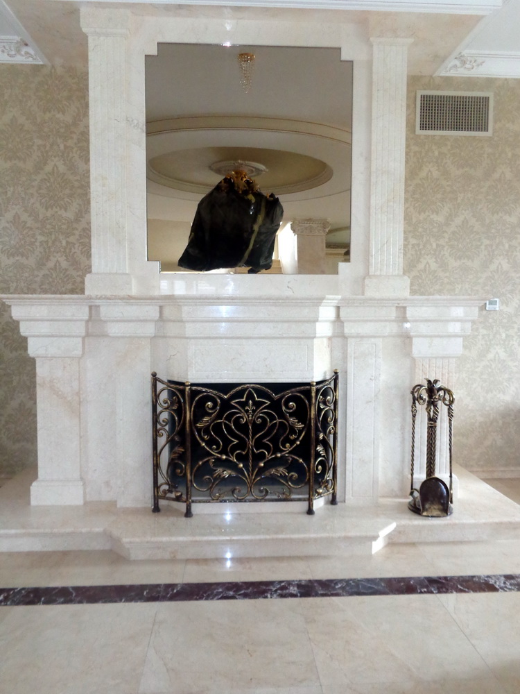

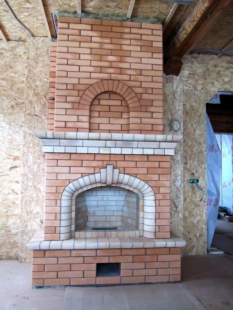

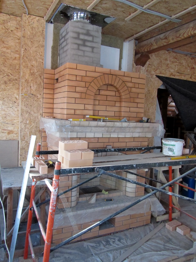

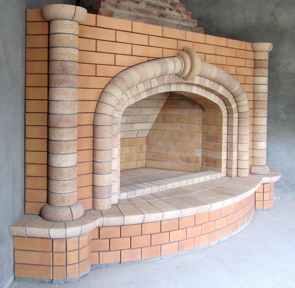

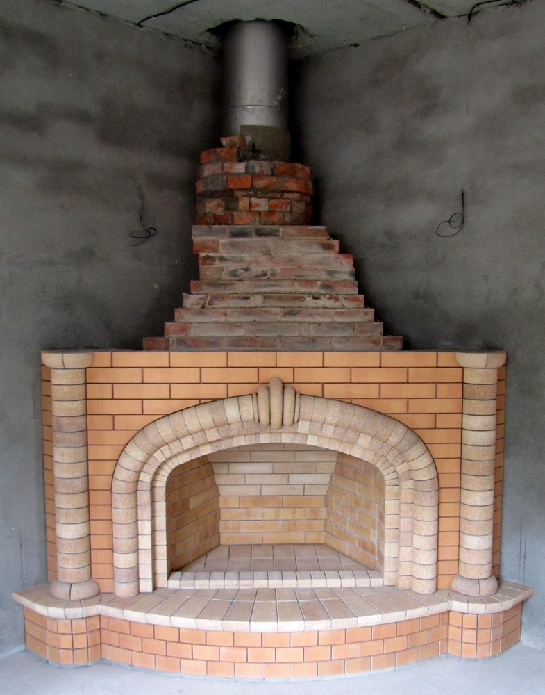

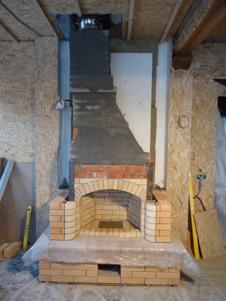

Открытый камин с метровой топкой под дальнейшую отделку.

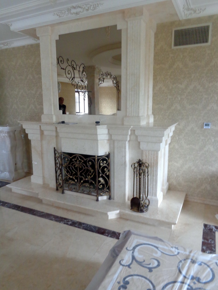

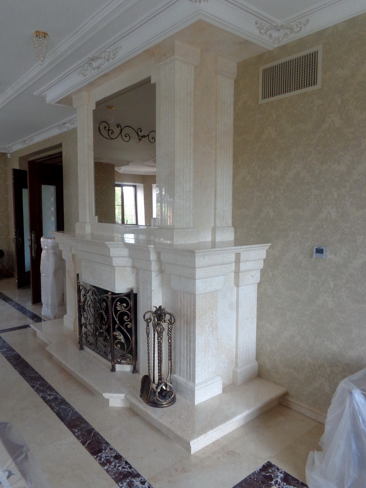

СообщениеДобавлено: Вс 29 Июнь 2014, 09:35 Ответить с цитатойВернуться к началу

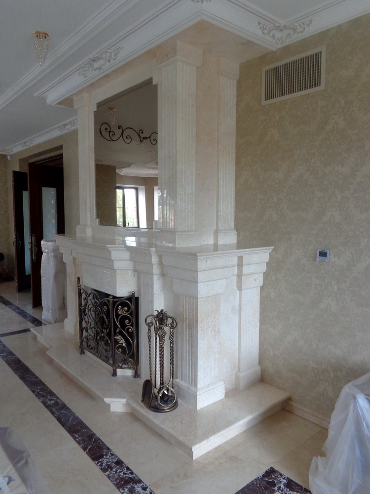

Так стал выглядеть камин после отделки фирмой "Центрокамень" г. Омск.

СообщениеДобавлено: Вс 29 Июнь 2014, 11:05 Ответить с цитатойВернуться к началу
Саша, а куда же ручка от задвижки делась? В черновом варианте она есть, а в финальном - нет
Александр-та
Сообщения: 867
Регион: Омск
СообщениеДобавлено: Вс 29 Июнь 2014, 13:39 Ответить с цитатойВернуться к началу
Куда то спрятали, не думаю что постоянно в открытом состоянии. Камин делал года три назад. Просто фото с отделкой дали мне недавно.

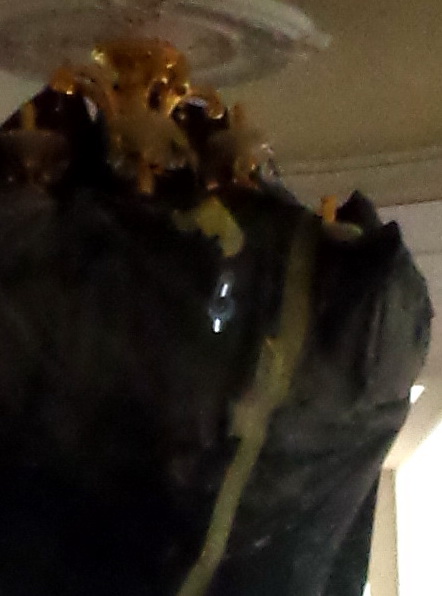

СообщениеДобавлено: Вс 29 Июнь 2014, 13:46 Ответить с цитатойВернуться к началу
Рассмотрел фото при увеличении, она там жен и осталась. Проходит сквозь зеркало. После наверное должны декор. ручку поставить.

СообщениеДобавлено: Вс 29 Июнь 2014, 13:49 Ответить с цитатойВернуться к началу
С другого ракурса.

GIM
Сообщения: 248
СообщениеДобавлено: Ср 2 Июль 2014, 22:45 Ответить с цитатойВернуться к началу
Да...Лажанулась фирма.Ручку пропустить через зеркало конечно высший пилотаж,но по нормальному надо было придумать другое решение без прохода через зеркало.Камин всё таки статусный

СообщениеДобавлено: Пн 29 Декабрь 2014, 23:10 Ответить с цитатойВернуться к началу
Александр подскажите какое у вас сечение дымохода при таком портале?
Александр-та
Сообщения: 867
Регион: Омск
СообщениеДобавлено: Вт 30 Декабрь 2014, 04:18 Ответить с цитатойВернуться к началу
Внутреннее сечение дымохода 260х260мм. Сам портал 900х600мм

Виталий Кострюков
Сообщения: 790
СообщениеДобавлено: Пт 2 Январь 2015, 22:55 Ответить с цитатойВернуться к началу
А Фирма уже ничего сделать с ручкой задвижки не может. Камин построен до облицовки, а не после. А как будет смотрется стержень с ручкой сбоку на мраморе? Да нормально и на мраморе и на зеркале. В зеркало все равно никто смотреться не будет, у деркала другая задача. Другой вопрос, что и цепной привод поворотного шибера далеко не всем нравится. Наверное заранее было обсуждено с заказчиком какой вариант шибера будет применен в постройке камина.

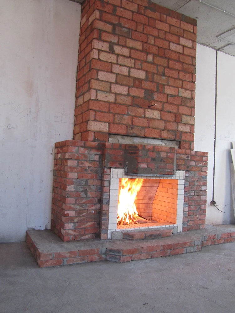

СообщениеДобавлено: Сб 10 Январь 2015, 11:30 Ответить с цитатойВернуться к началу

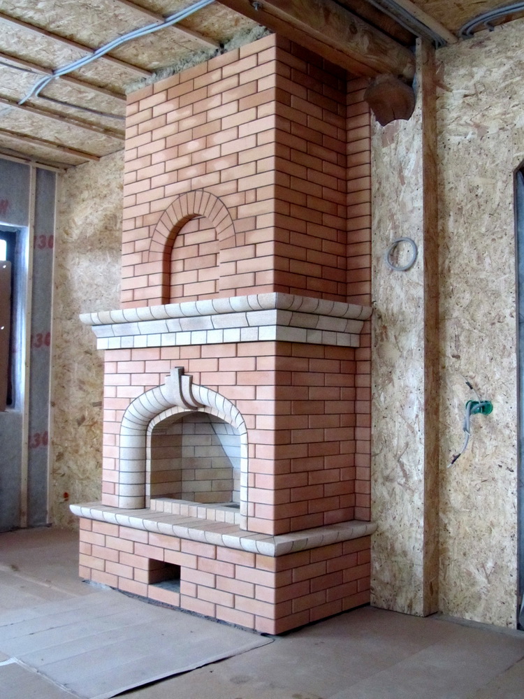

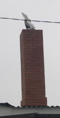

Успел до Нового года сдать камин заказчику! Похоже я становлюсь поклонником кирпича ручной формовки. И класть приятно и смотрится красиво. Фото после мойки поэтому швы еще серые, высохнут будут белые.
Труба гильза 200 мм, высота 8 метров. Когда открыл гильзу чтобы подключить камин впервые столкнулся с эфектом обратной тяги, причем такой что зажженную газету просто вырвало из рук и забросило в комнату. Труба поднята над скатом ниже положенного. Поставил генератор тяги и проблема исчезла.

Виталий Кострюков
Сообщения: 790
СообщениеДобавлено: Вс 11 Январь 2015, 21:55 Ответить с цитатойВернуться к началу
А что такое генератор тяги? Уж не дымосос это случаем?
Tim_on
Сообщения: 576
Регион: Краснодар
СообщениеДобавлено: Пн 12 Январь 2015, 01:05 Ответить с цитатойВернуться к началу
Нет, не дымосос. Делают поляки из нержавейки, работает по принципу флюгера, дымоходное отверстие всегда отворачивается от ветра, за счет создаваемого рязряжение от ветра создается дополнительная тяга, по их графикам в инструкции при силе ветра от 4 мс количество проходящего дыма вырастает от 20 до 45%, плюс полностью исключено задувание в трубу. Извините если коряво объяснил Very Happy Фото прилагаю. если найду сайт производителя выложу ссылку. Сам покупал в БАУЦЕНТРЕ.
