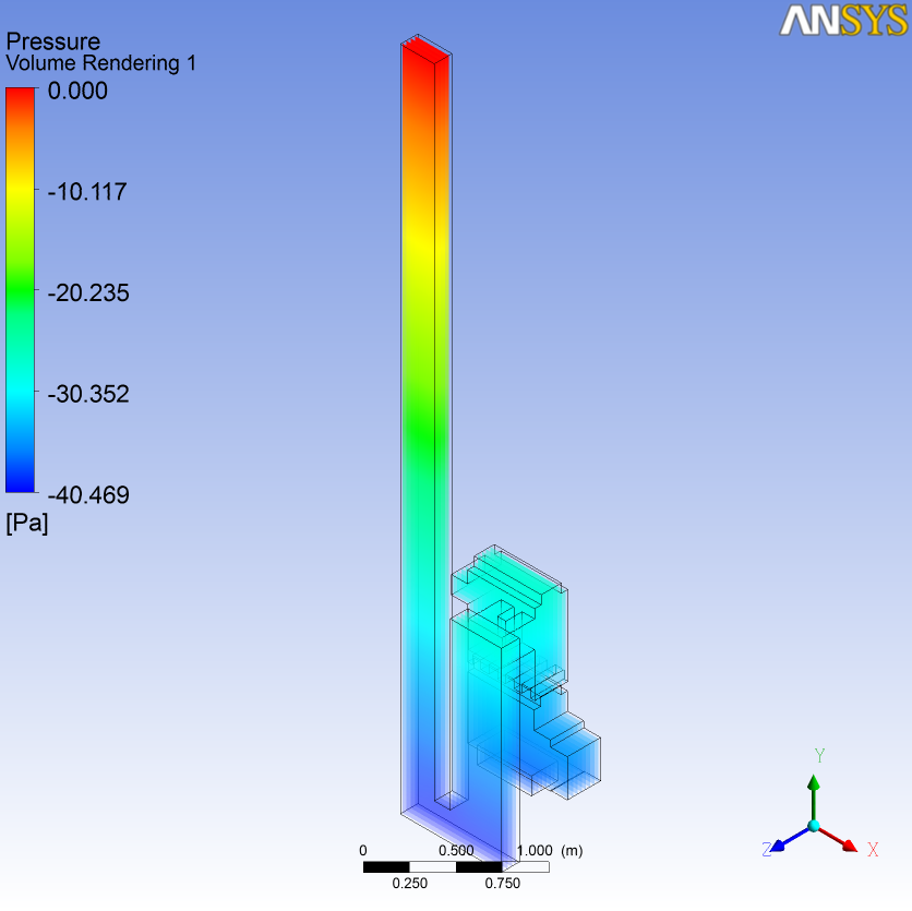

Для тех кому интересно:
1. соорудил модель внутренностей печи в каде (я в компасе работаю, просто модель сделал), сохранил в формате степ. "Область решений" нужна флюенту.
2. импортировал в моделер.
3. в мешере что делал неправильно, так это цифры размера сетки вводил на цифровом поле и запятую там же набирал. Чайник мля. Сегодня стукнуло, цифры и запятую вводил на буквенном поле - ввелось! Три вечера тупилSmile. Сетку размером 10 мм не хочет проглатывать, сделал 30 мм - съело. После тут же сделал нейм селекшн для поддувала, выхода из трубы и еще для всех стенок.
4. в решателе - вот там да, много чего настраивать можно и большей части пока не знаю. кое как выстроил, запустил решение, что то недолго решалось и закончилось с какой тоSmile ошибкой. Мониторинг решения толком не понял как сделал.
5. думал потом разберусь, а полез в показ результатов - смотри ка ты, что то да нарешало!
интересное это дело. надо будет как нибудь на профильном форуме потусить, может научат чему? Или может здесь формализуем настройку решателя для наших задач?

"Check Case" кажет ошибку сетки. Проблема убирается дефолтной сеткой с функцией "On: Proximity". Далее заходим в решатель и обязательно жмем кнопки ""Check" затем "Report Quality".
Для более наглядных дальнейших действий жмем кнопку "Units" выбираем "Temperature" - "с" жмем "Close", дальнейшее отображение температур будет в цельсиях. Переходим к ГУ. Жмем "Operating Condition" и устанавливаем температуру и "Specified Operating Density"(для воздуха при 20 гр. ~1.2kg/m3).
Корректируем "inlet" на 700 гр. "outlet" берем "pressure-outlet", устанавливаем давление 0 и метод "From Neighboring Cell", температура 20гр. "Wall" - делаем адиабатным. Переходим к инициализации, устанавливаем в ручную давление и скорости в 0, температура 20гр. Инициализируем. Переходим к решению, жмем "Check Case" если еще появятся ошибки устранить. Для первой пробы достаточно 100-200 итераций.
По моему ни чего не пропустил.
ЗЫ. Решатель желательно запускать с опцией "Double Precission". Тоже увеличит сходимость.
ЗЫ.ЗЫ. Трубу можно уменьшить до 2 метров. И по началу не использовать расчет радиации. И то и другое на результат сильно не повлияет, но облегчит схождение.

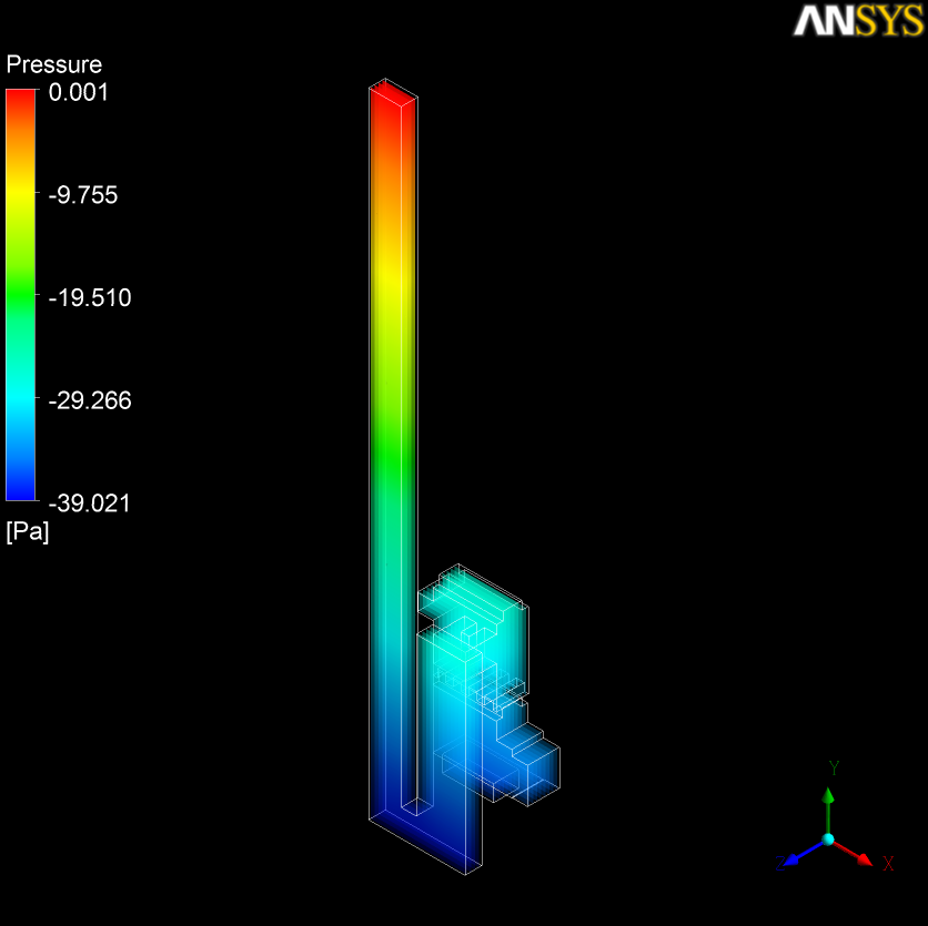

Да, чуть не забыл. Почему начинать, в данном случае нужно с адиабатной стенки? Адиабатная стенка подразумевает, что она не участвует в теплообмене. таким образом, температура подаваемого газа, не должна существенно измениться по пути движения от входа к выходу. А значит мы можем предварительно сделать расчет на коленке. И если результаты расчетов будут близки, значит мы двигаемся в правильном направлении.
Для Вашего проекта-
Воздух 700гр, наружка 20гр, высота 5м.
плотность воздуха при +20С и нормальном атмосферном давлении составляет
P=101325/287(20+273)=1,2 кг/м3
плотность воздуха +700 P=101325/287(700+273)=0,36 кг/м3 .
^Pe = 9,81*5(1,2 – 0,36)=41.2 Па
Вот на эту цифру приблизительно и нужно выйти.

Ну вот и расчет подоспел.
 Размер файла:  98.09 КБ
 Просмотров:  959 раз(а)
 Размер файла:  79.04 КБ
 Просмотров:  967 раз(а)
