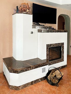

Не вся Европа живет по таким правилам. В большинстве своем печники сами проектируют печную конструкцию и утверждают дизайн с заказчиком. Затем заказывают у поставщика материал и готовят в своей мастерской все элементы печи. На объекте работают не более трех-пяти дней.
Заказчик может купить и от фирмы, как это сделал Серегин, купив полный комплект фирмы Ортнер. Печник соберет, при условии, что эта печь состыкуется с пропускной способностью дымовой трубы.
В основном печи проектируют по системе гипокауста. Печь подобной конструкции работает и у Серегина в Карелии.
Подробно об этой печи и отзыв о ее эксплуатационных характеристиках в Альманахе от РПО №6
печь с топкой GO13 63/51 фир-
мы «Ортнер»
 Размер файла:  22.76 КБ
 Просмотров:  13645 раз(а)

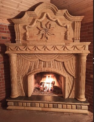

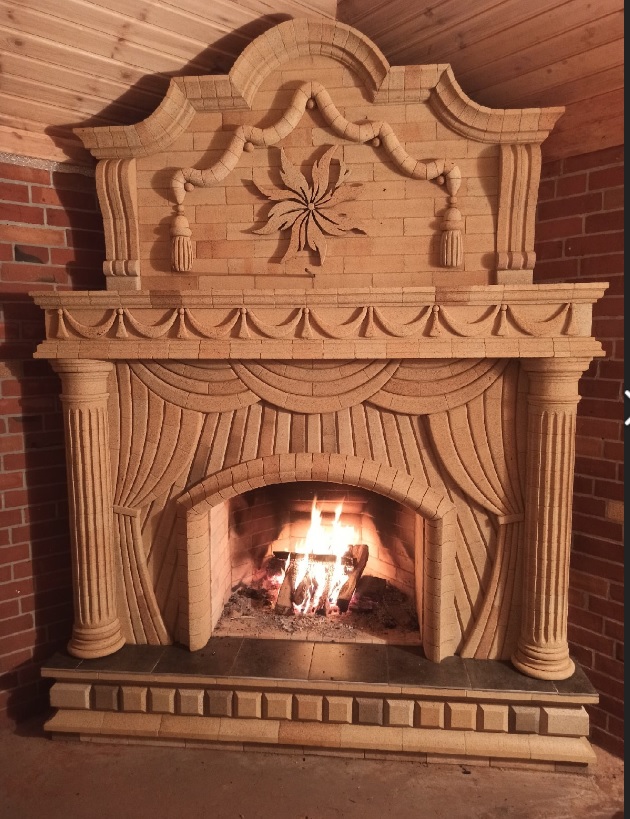

...оценивают в 10 раз выше свой чисто ручной труд -за кладку и обточку кирпичей "через болгарку коленкой"
Рынок. Если есть люди, готовые очень дорого платить за резную, большую печь, то есть и "печеклады" под это. На фото пример супер-резной красотищи.
А обычные люди пусть Сами строят себе Отопительные печи домой.
Тем более, что великий интернет готов обучить.... Smile Very Happy yu
Конечно я сильно утрирую. Реальность немного добрее.
А какое отношение имеют эти художества к печнику? И притом считают ГУРУ среди печкокладчиков -если умеют точить. Э то же художники оформители каминных и печных фасадов. Они вообще не рубят в печах. Видел много творений -внутри изделий ничего печного.
