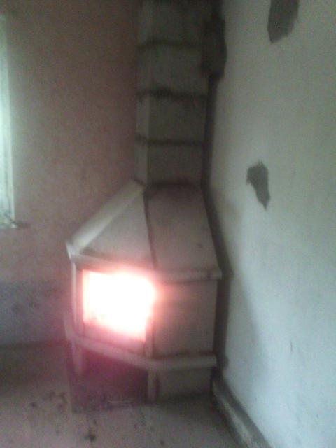

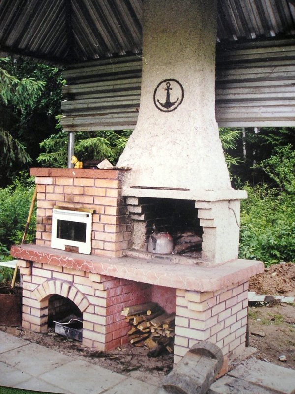

Отлить из бетона плиты или блоки - вообще не вопрос. И не в этом новизна и ноу-хау автора темы. Дешёвый жаростойкий бетон и дешёвый низкотермотвердеющий раствор - вот истмнная ценность.
А отлить изделие - не проблема. Даже не читая книжек на чистой интуиции в 1995 я совершил первую попытку - отлил конус - дымосборник для этого барбекю.

правильно что именно дымосборник отлили т.к холодный воздух не дает чрезмерно перегреть бетон . сделали бы в печке - взрывалось бы будь здоров ....

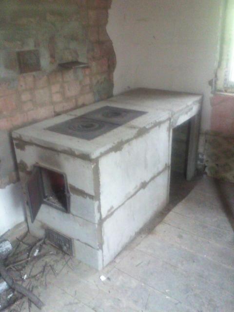

ко мне на днях бывший клиент заезжал за раствором , года два поставили каминчик , отремонтировали кирпичный обогреватель(усовершенствовали систему движения газов) , и топку с нашего жаробетона с другой стороны поставили . Так он решил из старого кирпича слепить тандыр с помощью узбеков , так они вместо огнеупорного раствора положили крпич на цемент и когда заказчик часик потопил как они , швы то есть , начали стрелять и взрываться говорит , капец . Говорю почему не позвонили - хоть проконсультировал бы как ложить . фото ниже ( камин в комнате , топка с плитой на кухне) . спросил как греет - говорит отлично , очень доволен ( и это каждый раз радует )

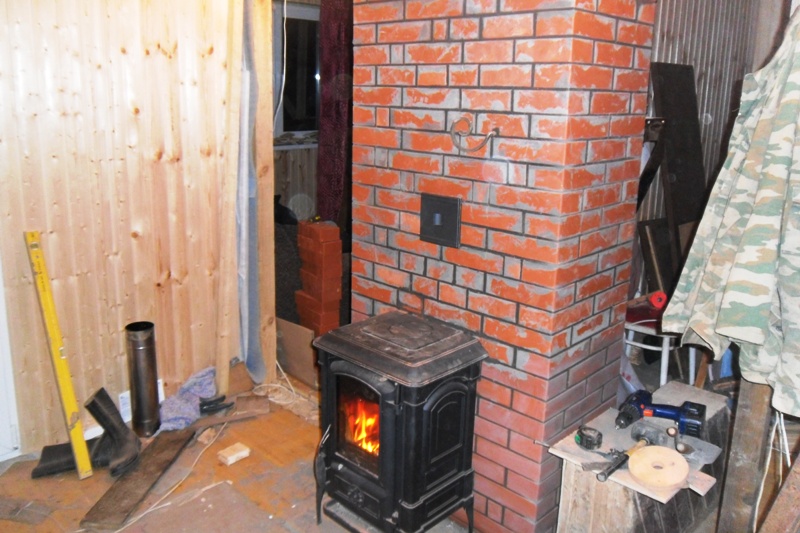

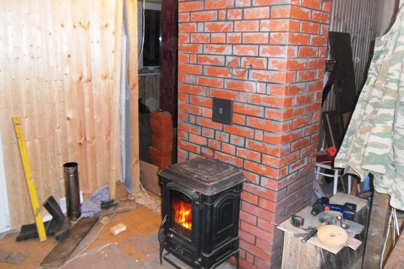

Это мне не понятно. К примеру, вот полторы тонны кирпичного термоаккумулятора за три часа топки "буржуйки" разогреваются до 60-70 градусов. Причем топили не до момента прогрева термоаккумулятора, а до прогрева выстуженного за неделю дачного дома.
Если бы стоял такой же блочно-бетонный термоаккумулятор, то и топить нужно было бы меньшее время.
Суть вопроса - в глобальном маркетинговом обмане современности, когда для любой западной дорогущей "буржуйки" заявлен КПД не менее 75%.
Хотя Коэффициент Полезного Использования дров реально не более 35-40%.
Именно поэтому после практически любой "буржуйки" мне удаётся разогреть тонну-две кирпича. Причём бесплатным теплом - тепловыми "отходами", обычно выкидываемыми в трубу.
Недалеко то время, когда "буржуйки" в принципе не будут устанавливать без термоаккумулятора, ибо люди постепенно прозревают и всё больше печников подключаются к этой моей борьбе с глобальным маркетинговым обманом.

. Хотя конечно при наличии (уже) буржуйки , пристроить обогреватель это лучше чем просто буржуйка гораздо .Если рассматривать Кпд железяк , то их кпд средний и каменный обогреватель(жаробетонный или кирпичный) в любом случае добавит общее кпд , главное впендюрить летний ход в обогреватель для прогрева трубы чтоб конденсат не пошел потом потеками ..
Даже если термоаккумулятор не сильно нагрелся за короткое время, следующий раз топить буржуйку захочется через больший интервал.
А если металлические банные печи - там уж точно долго топят - значит термоаккумулятор будет эффективен.
Уже делают бетонные термоаккумуляторы...

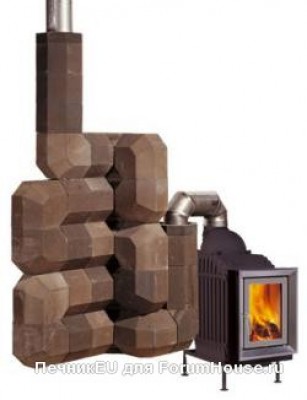

Литьё из бетона - это очень технологично для серийных изделий. Самое простое и перспективное массовое изделие - сборно-блочный термоаккумулятор для металлических печей, коих промышленность настрогала горы.
К каждой металлической печке принципиально нужен "охладитель-утилизатор"
тепла.
Это золотая жила. Вместо унифицированных блоков вы отливаете индивидуальные проекты. Нельзя из золотых яиц жарить яичницу.
Бетоноблочный унифицированный термоаккумулятор - путь к фирме, а там и на сертификацию, и на доведение до мирового уровня финансов хватит.

Расскажите это миллионам покупателей промышленных бытовых печей с миллионными рекламными бюджетами. Их в подавляющем большинстве не переубедить ....
А вот убедить на гибрид - добавку термоаккумулятора весом 750кг (чтобы без фундамента) очень даже можно. Особенно тех, кто уже поэксплуатировал вдоволь металлическую буржуйку.
Когда же наконец найдётся производитель примитивного бетоноблочного щитка-термоаккумулятора из не очень жаропрочного бетона (достаточно 600градусов)?

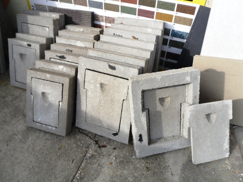

У Венгров на чердаке в трубе обязательно есть доступ к внутренностям трубы для прочистки. Можно прочистить вниз ершом, можно и вверх не вылезая на крышу - ершом на пластиковой трубе, к примеру.
Стоят вот такие "прочистки". В правой видно, что две пластины закрывают один вход в трубу, первая просто под конус (чтобы внутрь не провалиться), наружная на своих "крылышках" как-бы соскальзывает внутрь за счёт отрицательного угла. Т.е. держится своим весом.
На трубе, думаю, можно и не жаробетон для такой "прочистки".
