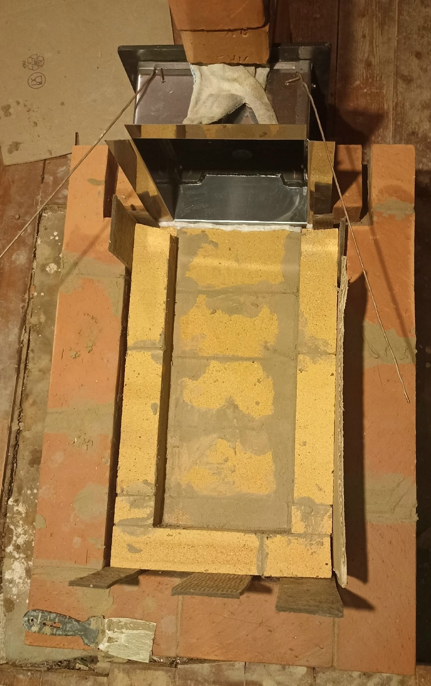

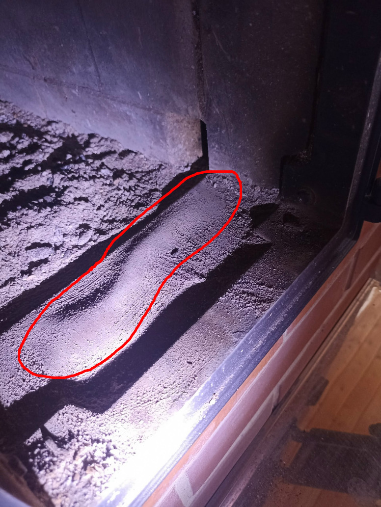

Поделюсь небольшим наблюдением.
На печке, что сложил папе летом, появилась деформация нижней части тоннеля для топочной дверки – в виде локального «вздутия». Тоннель/короб брал на «озоне», в описании указана марка стали AISI 430, толщина 1,0 мм. При кладке все зазоры обеспечил. Срок эксплуатации - один сезон.
Крепление проволокой может и избыточно, но решил "перестраховаться".
Печка подовая. Папа, для сокращения времени догорания углей, сгребает угли ближе к дверке, к отверстиям/щелям подачи воздуха. Похоже что температура углей является предельной для материала тоннеля и привела к его горячей пластической деформации.
Фото тоннеля: во время кладки и с деформацией при эксплуатации.

Там был "парафраз" по Вашему вопросу: https://forum.stovemaster.ru/viewtopic.php?t=8568&postdays=0&postorder=asc&&start=0
"...увы, всё уже придумано до (за) нас..."(с)

Толщины металла недостаточно для таких условий эксплуатации. Ставлю тоннели в топку под заказ из металла толщиной 3-5 мм. И марку другую AISI310S. На продажу делают из самого " дишманского" металла. Дорогие тоннели у них не купят -купят дешёвые у их конкурентов. Делал раньше -вообще из чугунных пластин тоннель. По 30 лет полёт нормальный.

Там был "парафраз"
Спасибо, за рекомендации! Буду "мотать на ус".
