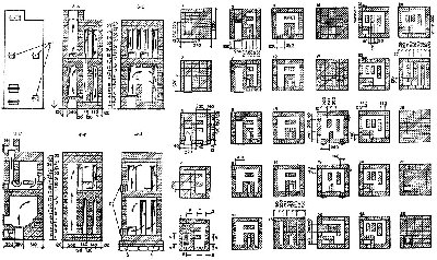

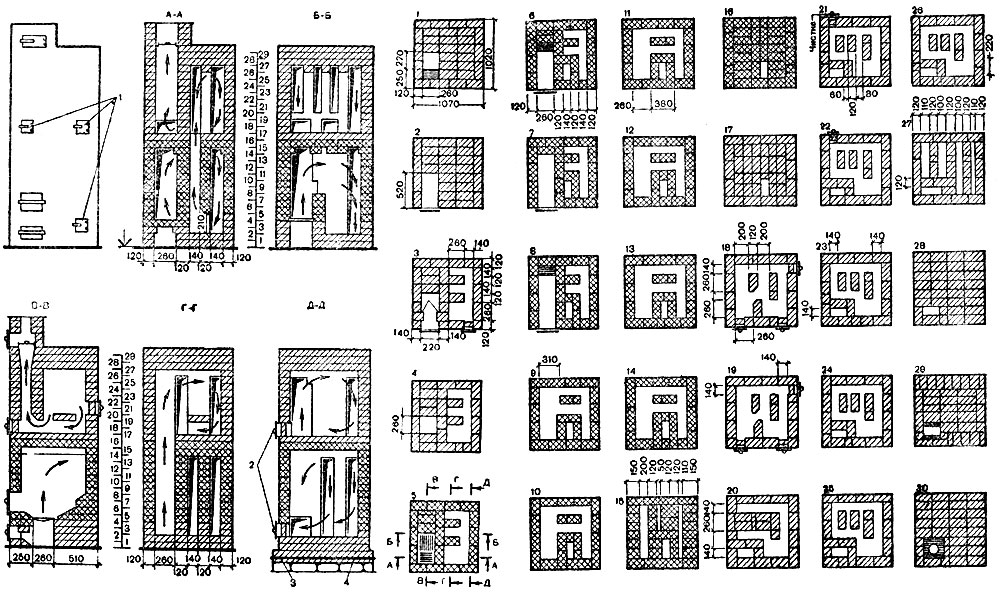

Нарисуйте на сечениях печи "Двухярусный колпак" Подгородникова.
Кстати, все кому интересна тема, тоже могли бы нарисовать...
А там то что рисовать.. там все нарисовано до нас )))

Всё намного проще.
Внизу моих постов много толковой литературы и там есть ответы на все вопросы, обсуждаемые в этой многострадальной теме АВТОРА.
Для того что бы разделить тему , нужны права админа. У меня их нет.
А что касается литературы, так мы ее тут обсуждаем.. Для того и нужны форумы, что бы обсудить прочитанное, поделиться успехами и неудачами.

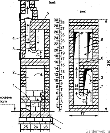

Там же нарисованы предполагаемые направления, точнее траектории, движения газов, средние значения.
Прошу пардону, но не могли бы вы, все же, нарисовать стрелочками, на сечениях печи 77х77, в исполнении топливника для дров, направления векторов тяги?
Надеюсь, вы не станете отрицать, что стрелочки обозначающие векторы, должны быть прямолинейные, а не такие которые уже имеются на вашей картинке?
Шура... я гляжу вы большой шутник. И тут Подгородников уже сам все для вас нарисовал. Если вы хотите увидеть вектор как прямую стрелку, то в точке, где вы хотите ее увидеть , проведите касательную линию к нарисованной траектории движения газов. Я что то не пойму , что вы хотите увидеть? Если вы хотите видеть направление (вектор) изменения давления, то он нарисовано. Если вы хотите видеть численные значения давления относительно атмосферного, то надо делать эпюры по каналам . Что то я не понимаю ваших хотелок.
. И тут Подгородников уже сам все для вас нарисовал. Если вы хотите увидеть вектор как прямую стрелку, то в точке, где вы хотите ее увидеть , проведите касательную линию к нарисованной траектории движения газов. Я что то не пойму , что вы хотите увидеть? Если вы хотите видеть направление (вектор) изменения давления, то он нарисовал
Во первых, на вашей картинке печь для угля, а не для дров.
А во вторых, уже имеющиеся криволинейные стрелки не являются векторами тяги, это, как я уже замечал выше, линии предполагаемых траекторий движения ДГ.
Неужели вам это так сложно, просто провести прямые стрелки, в направлении от большего давления к меньшему?

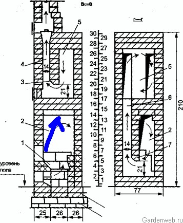

Газы движутся "от большего давления к меньшему" и направления (а практически вектора) этих потоков нарисованы самим Подгородниковым. Я надеюсь вы не хотие , что бы я обводил вам эти стрелочки )) . Я не понимаю что вы хотите? Или вы что хотите что бы я нарисовал изобары через 50 гр и соединил их короткими векторами? Но это чистый садизм )))
Газы движутся "от большего давления к меньшему"...)
Тогда каким образом газы попадают в колпак, ведь в колпаке давление выше чем в районе подвертки? Или вы считаете что это не так?
Кстати, изобары есть в книгах...
Еще бы понимать про какой момент времени вы говорите. В самом начале труба не работает и тяги от нее нет, есть только ее сопротивление . С другой стороны колпак холодный и горячие газы поступают в колпак. Все законно .. есть разница температур , есть высота колпака, есть самотяга. По мере прогрева дымовой трубы развивается тяга и давление на подвертке сравнивается с самотягой колпака и начинает шунтировать поток. Далее видим эффект вьюшки. В колпаке горячие газы, самотяга его минимальна, тяга трубы максимальна. Большая часть горячих газов мимо колпака идет в трубу или точнее на второй ярус, где происходят аналогичные процессы..

Еще бы пцонимать про какой момент времени вы говорите.
Про тот же самый, в каком нарисованы стрелки траекторий на картинках выше.
. По мере прогрева дымовой трубы развивается тяга и давление на подвертке сравнивается с самотягой колпака и начинает шунтировать поток...
Т.е. по вашему, в этот момент вектор тяги направлен вниз, от колосника, через СШ в подвертку? Так следует понимать ваши слова: "давление начинает шунтировать поток"?
Вектор имеет начало. Если вы берете началом точку колосник, то вектор тяги естественно вверх.
А если топливник подовый, с подачей воздуха через боковые стенки?
Может все таки изобразите графически на картике?

Во тесли бы вы на схеме указали векторы тяги а затем траектории движения газов? Ну скажем, векторы зеленым цветом а траектории движения горячих газов красным. Впрочем, траектории там уже нарисованы, самим автором.
Может вы видели в книге Подгородникова схемы, показывающие траектории движения газов? На одной показан путь горячих газов ао время топки печи, а на другой, путь попадающего в печь холодного воздуха.
Можете на этих схемах показать векторы тяги, если на сечениях сложно.
