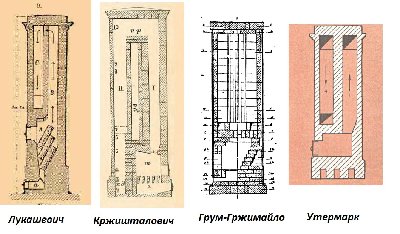

Vladimir-spb
Сообщения: 1525
Регион: S-Pb
СообщениеДобавлено: Ср 21 Апрель 2021, 11:32 Ответить с цитатойВернуться к началу
Шевяков Владимир писал(а):
Для начала я не понимаю, с какой задачей должен справиться порт и райзер? С той, что ему придумали ракетчики? Мало ли, что можно придумать.

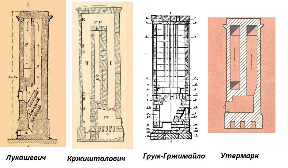

Вовсе не "ракетчики" эту схему (порт и разер ) придумали. Эта схема использовалась Лукашевичем, Кржишталовичем, Утермарком, Грум_Гржимайло. Все идет с тех старых времен.

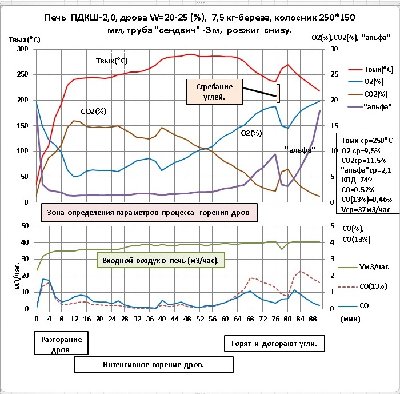

 Размер файла:  192.11 КБ

Под участком я понимаю какой-то временной отрезок на графике сгорания дров. Можно сказать и фаза. Но применительно к графику это будет не точно. Точнее будет участок или зона (розжига, горения летучих, догорания углей) на графике.
где сгорает основная масса летучих, и где почти нет выбросов СО, или они очень малы, ракетчики прям-таки настаивают на наличие райзера и на добавление в него вторичного воздуха, утверждая, что это приведет к чистому сгоранию. А оно и так на этом участке практически чистое.
Основная масса летучих сгорает в рабочей фазе зоне пламенного пространсва. Зона газификации окружена зоной пламенного простансва и при достаточном количесве воздуха действительно мы получаем чистое сгорание в акивной рабочей фазе. Но Вы же говорили о горении с низкой альфой 1.2 ,недостаточной для полноты сжигания и соответвенно высоком СО. И в этой фазе роль таких элементов топки как порт и райзер , расположеных в зоне пламенного пространства, как раз важна для дожига при наличии ВВ.
Я говорил об альфе 1,15. Это искусственный режим, полученный для проверки возможности управления печью автоматикой. На него не надо ориентироваться. Это только очень полезный эксперимент. При обычном горении альфа при сгорании летучих 1,5-1,7. В большинстве случаев.

Владимир, чтобы не было недопонимания, привожу графики горения дров с отмеченными участками или зонами. На верхнем графике выделена зона измерения по Евростандарту. На нижнем выделены характерные участки или зоны горения дров. Это деление озвучивал еще Протопопов. Из нижнего рисунка видно, что на участке интенсивного горения (летучих) выбросы СО минимальные. А на других участках, особенно при догорании углей они значительно больше. Но они почти не попадают в зону измерений по Евростандарту и их не учитывают. И где и как должен себя проявить райзер и зачем он? Ракетчики знают, но не расскажут.
Поэтому для снижения выбросов СО необходимо интенсивно дожигать угли, хотя их выбросы СО и не попадают в зону измерения. Обратите внимание как на нижнем графике очень
незначительно изменяется расход входного воздуха. Это свойство противоточек. У них самотяга печи значительно меньше, чем у прямоточек. Это обещает более высокий КПД печи.
 Размер файла:  156.93 КБ
 Просмотров:  277 раз(а)
Как Вы говорите, "придумать можно все что угодно".... но термин "зона" и понятие "зональности процессов горения" не я придумал, а ввел Кнорре , как некие объемы в пространстве , где происходят топочные процессы. Если мы будем зонами называть отрезки времени, то запутаемся окончательно.

К вопросу о КПД. Гдядя на Ваш график, видим что температура отходящих у Вас под 300 град. Можно конечно долго и тщательно оптимизировать процессы горения в топке ... что бы потом "лишние" 150-200 градусов теплоносителя выкинуть в трубу.

К вопросу о КПД. Моя печь малогабаритная с короткими газоходами. Газы не успевают отдать тепло до выхода из печи. Надо или уменьшать закладку дров, или добавить пару рядов кирпичей. С комбинированном топливником температуры ниже.
В любой печи при сгорании дров и прогреве печи температура на выходе растет. К сожалению наши печники не умеют термопарой снимать графики выходных температур в процессе сгорания дров. Поэтому и нет результатов. Если удастся сделать такую печь, в которой температура на выходе в процессе сгорания дров будет постоянной и минимально необходимой, то в такой печи будет скорее всего очень грязное горения и большие выбросы СО.
Но я так и не понял: на каком участке приведенного мной графика должен поучаствовать райзер и как он должен улучшить характеристики?
Ну и самое главное: можно говорить до бесконечности о преимуществе райзера. Хотелось бы все-таки посмотреть реальные характеристики. И не у Берга а у наших ракетчиков. Но это вряд ли мы увидим. Их просто нет.
Vladimir-spb прав!!! Действительно в этот момент в обычной печке сгорает всё чисто. НО, не факт что если зажать горение для того чтобы поддерживать температуру в трубе в районе 100+ оно будет чистое.
