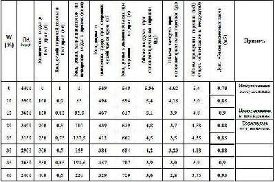

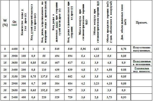

Согласен что для кирпички 150 *С на входе это обязательно. Причем на всем протяжении цикла вытопа, поскольку из за высокой теплоёмкости прогреть стенки трубы быстро не получится. Потери неизбежны. А вот с сэндвичем все гораздо лучше. При старте я довожу до 180-200 *С и потом убираю задвижкой регулятором до 100-110*С. Потом уже ничего не трогаю и отходящие медленно опускаются к угольной фазе до 80-85. Конденсата не наблюдал и потери в трубу минимально возможные.
Чтобы разобраться в этом вопросе, надо четко понимать сколько влаги образуется при горении дров и как она, и в каком количестве уходит в трубу. Я этим вопросом занимался давно и даже статью написал, поэтому некоторым материалом воспользуюсь. В приведенной таблице показано сколько влаги и как она образуется в печи при сгорании дров. Как видно из таблицы основная влага образуется при сгорании водорода. При исходной влажности дров 15-25% воды при сгорании 1 кг дров образуется более 0,6 кг воды. В начальной и средней фазе интенсивного горения дров вся изначальная вода испаряется, да и большая часть воды от сгорания водорода также уходит в трубу. Именно в этой части фазы горения необходима достаточно высокая температура в трубе, потому что много влаги. К концу сгорания пиролизных газов количество влаги в дымовых газах уменьшается и в угольной фазе влаги нет или почти нет. Тут можно температуру выхода снижать. Но для этого нужна специальная конструкция печи и устройство регулирования выходной температуры. В печи должны быть длинные газоходы, в которых газы перед трубой охладятся до заведомо низких температур (70-80 грС) и параллельный канал подогрева газов из топки сразу в трубу. Обычно это растопочный канал или канал прямого хода (У Вас это бай-пас). В противоточках он необходим. Тогда регулировкой растопочного канала можно поддерживать необходимую температуру в трубе. Конечно это позволит снизить потери в трубе и получить максимально возможный КПД. Но для этого нужна специальная конструкция печи и обязательная постоянная регулировка. И здесь возникает вопрос, не появится ли конденсат непосредственно в газоходе, где пониженная температура. Надо все взвесить и оценить. Я считаю, что печь должна быть простой и понятной, как табуретка.
Vladimir-spb писал(а):
А вот это интересная тема. Есть печники , которые вообще не ставят трубные задвижки. Но тщательно уплотняют дверки, прочистки и устраняют возможные подсосы. Так же при канальной системе с оборотами получается воздушный затвор, который препятствует сквозняку через конвективку. При таком варианте получается что избыточного давления в печи нет, запахов через щели задвижек нет, угореть невозможно. Вопрос теплопотерь остаётся открытым, поскольку измерений никто не делал. Но по их субъективным оценкам потери практически не увеличиваются если газовый тракт тщательно закрыт снизу.
Все подсосы в печи устранить вряд ли удастся. Особенно в кладе печи. Микротрещины всегда появляются при эксплуатации. Это легко проверить, закрыв кратковременно выходную задвижку. Из всех щелей пойдет дым. Поэтому тепловые потери будут. Только окожухование печи помогает убрать эти подсосы. Об этом говорил еще Подгородников. У меня печь (кладка на ребро 6,5 см) в металлическом кожухе остывает 20 часов. Без кожуха 8-9 часов.
