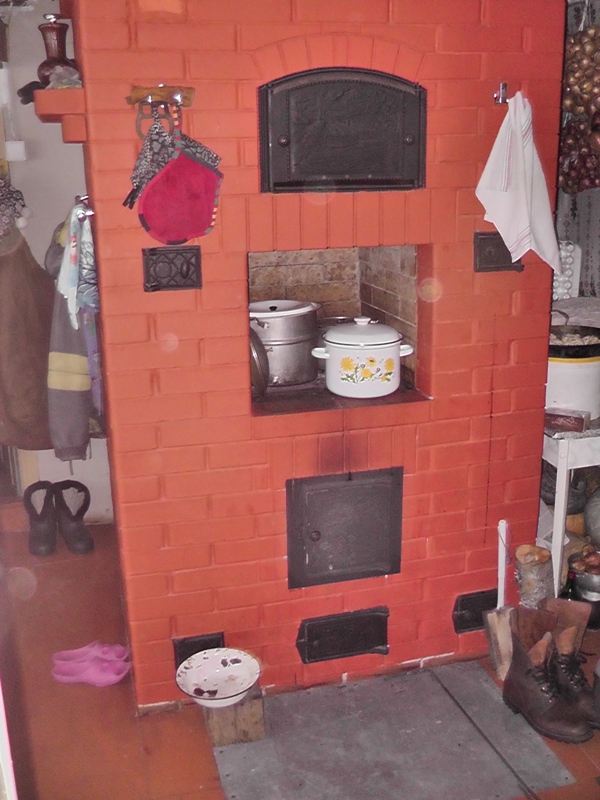

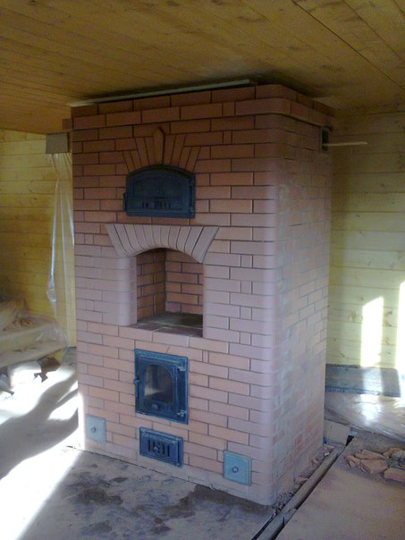

На Рождество ездил в деревню топил печь для обогрева дома пришлось пользоваться Хк вот что приготовил.

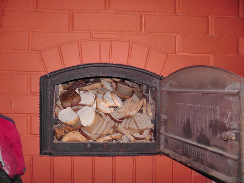

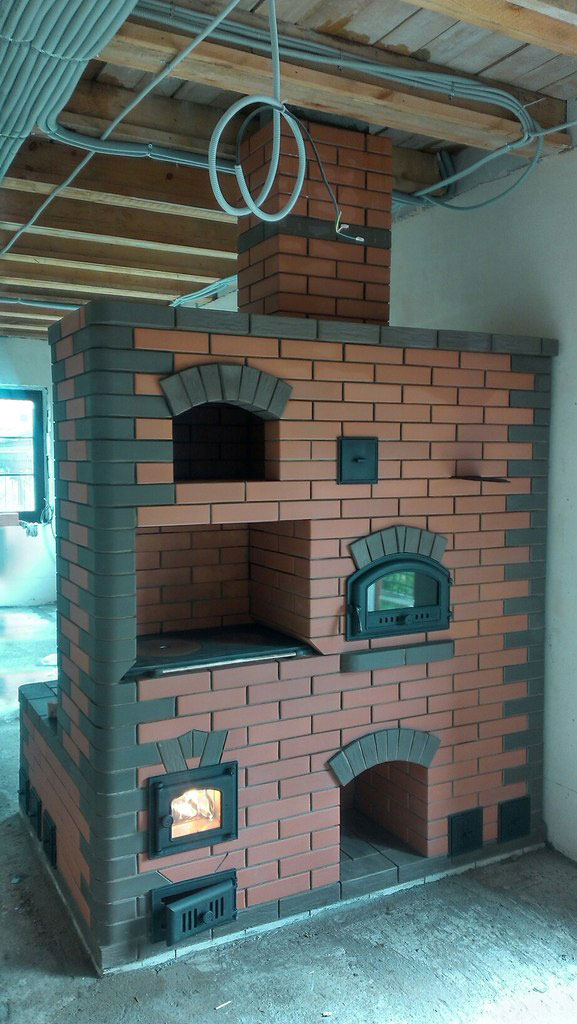

Печь работает отлично уже 3 год так камера Хк работает и по белому иногда используется как духовка -сушилка . Оставшийся хлеб уходит в сухари на корм животным также на зиму идет заготвка сушеных грибов .

Интересная конструкции печи если порядовка ? Какие есть подводные камни в хк сажа выгорает ?
СообщениеДобавлено: Вс 25 Октябрь 2015, 23:07 Ответить с цитатойВернуться к началу
Конструкция относительно простая в теме все разобрано топка -камера хк-колпаки -труба . Сажа выгорает смотря кто и чем и топит. Последний раз такую делал зимой заметил одну особенность с керамической плитой время вытопа хк сократилось 20-30 минут . Для готовки дверку топочную можно поставить сбоку внизу можно сделать дровник а вверху нишу для посуды. Готовить в камере хк намного удобней и практичней чем в металической духовке пища с дымком пальчики оближешь.

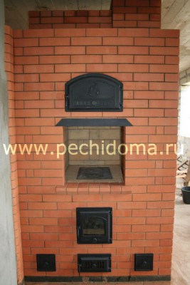

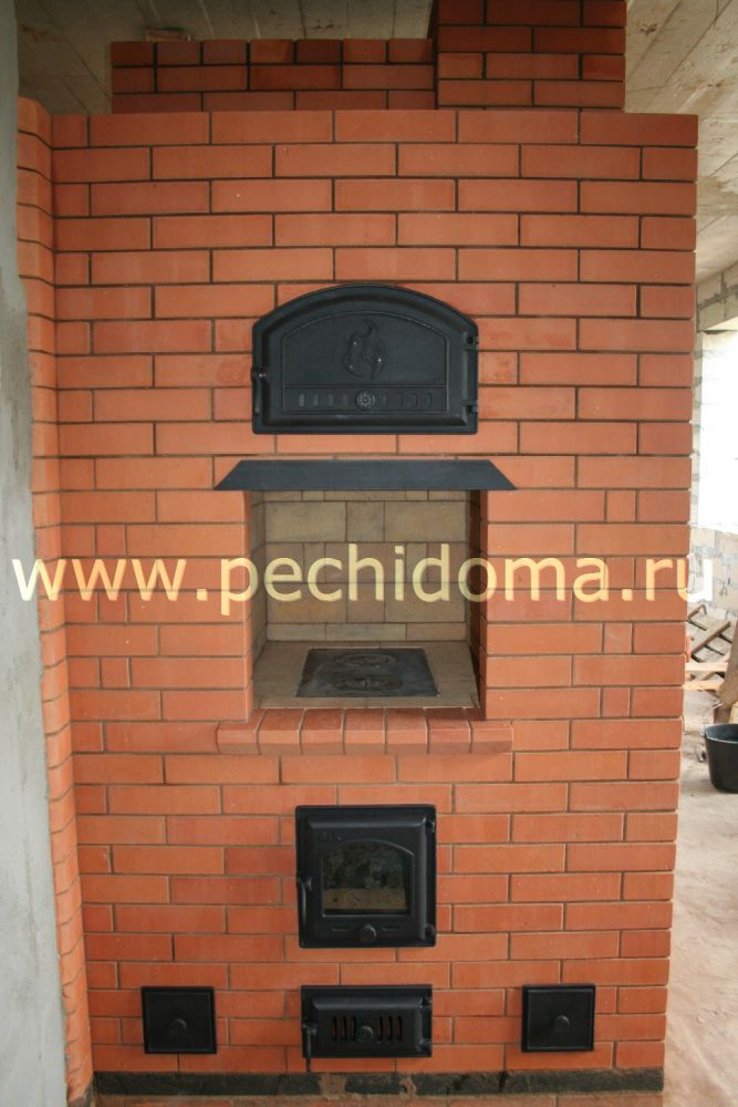

Не верите и это правильно я тоже пока сам не сделал только тогда убедился . В данной печи самой фото ХК после вытопа нет . Само фото прислал заказчик на почту что удалось приготовить . По дальнейшей кладки таких печей в инете встречаю их модификации. Предположу они имеют место быть и выполняют рад функции которые на них возложены . 1) отопление 2) готовка на плите 3) в хк 4) как вижу по фото в низу народ пристраивает еще лежанку. Напрашивается два вопроса 1)если все так плохо почему народ строит? 2) и зачем придумывать новое если в Теплушках типа РТИКА все уже есть. Расположение хк определяет размер -планировка -личные привычки и т.д поэтому ее ставят и верх и в бок. Но вот расположения где хк за плитой ,жутко неудобно из жара плиты и мощного излучения через стекло дверки . А если над плитой арка или перекрытие упирающие в голову контролирование приготовление пищи превращаеться в цирковое шоу с ухватами -прихватами чугунками-противнями и т.д. В таких печах есть под из шамота поэтому классический способ сжигание дров некто не отменял, как раз летом очень хорош.

фото с сайта http://masterok78.ru/

да уж сомлеваюсь. Считается что хк это продолжение топливника, где весь жар от топливника вваливается в хк, выжигая там всё на свете как и в самой топке. Тут же неслабое расстояние(побольшее чем в теплушке) высоты самой варочной камеры и ее перекрытия, рядов 7 видимо, плюс активно излучающая вон плита. Сама плита уже ограничивает нормальную высоту топливника нужную для нормального сгорания. Стекло на дверке вообщеодни понты.
[quote]если все так плохо почему народ строит?
Ну отчего ж плохо то? народ както уже морально готов что это почти как русская печь а в ней сами знаете как ни стараяйся а сажа таки появляется,посуда постепенно чернеет....посуду люди уже специально отдельную готовят. Ну любит народ "с дымком". и все эти фотки фкусняшек важнее, и некоторые неудобства -мелочь

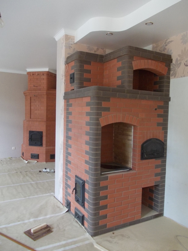

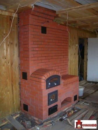

Вообще идею подкинул один заказчик лет 5 назад прислал фото вот такой печи . Где просил соединить плиту в место лежанке и хк по черному на размере по фундаменту глубина 88 см и ширина 1.50 см остался после старой Шведки. Стал думать -нашел тему подобную на форуме . Проект не сросся позже сделал подобную печь себе но хк перенес в верх так как место на кухне было мало. Вот так колесо и закрутилось ....

СообщениеДобавлено: Ср 28 Октябрь 2015, 10:55 Ответить с цитатойВернуться к началу
Тут каждому свое!! я не утверждаю на 100% что это идеал как у всех печей свои + и - . Все давно знают что плита паложеная на 11 ряду по старым книжкам не дают сгорать топливу полностью+холодное ядро . Давно поднимаю на 13 ряд а это 91 см тут наверное работает принцеп ФАКЕЛА типа ПДА. Дверка с стеклом хорошая контролька когда подкинуть дров надо да уют в доме создает глаз радует . Потери тепла конечно через нее есть как и в банных печах .
А при какой температуре грибы сушить? И сколько по времени?))))
