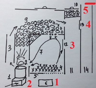

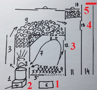

Сообщения: 6499
СообщениеДобавлено: Пт 25 Ноябрь 2022, 20:33 Ответить с цитатойВернуться к началу
Андрей Захарович писал(а):
На самом деле четыре, но для регулировки ВВ только одна. Еще одна прямоток (используется при подбросе дров), еще одна в отопительном щитке для его подключения, если возникает опасность перегрева трубы. Ну и еще одна на трубе, разумеется.

1. Посмотрел, и впрямь продувка есть, но это все не то. Это продувка для лучшего прогрева парной. Быстро Т с ее помощью не поднимешь. Она, как и нагрев, какая-то косвенная. Нормальная продувка поднимает Т менее, чем за минуту. Кстати в известной истории от Колчина именно конвекция, на мой взгляд, сыграла главную роль, а не ИКИ. Ну и, как понимаете, дарвинизм в печном деле никто не отменял. К примеру, печь Колчина была отобрана для воспроизведений, а печь Сюзора увы..
2. Да, тепловой поток больше, а переносимость легче и прогрев качественнее и приятнее. Шпаркость от слова ошпаривание.) Это когда вас парят газообразным кипятком. Обильная конденсация препятствует качественному прогреву (выше ТТР кожу не получается нагреть, паруемый попросту сбегает). С другой стороны, без конденсации никак, да и веники сохнут. Поэтому ищем и находим золотую середину между шпаркостью и жжением.
3. За счет чего еще можно поднять Т? Надо ведь не просто поднять, а сделать это быстро. Кстати, продувкой я довольно редко пользуюсь, обычно хватает конвекции через открытую дверцу каменки.
