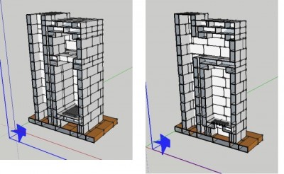

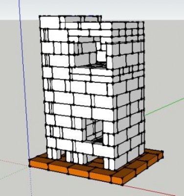

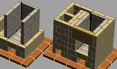

Выше, я показывал картинки модели топливника(размеры можно было прикинуть по кирпичам: канал - 185х185, топливник - 370х500) и возможные варианты схем.
Картинки кстати, от модели печи для помещения с высокими потолками(3,7м), сама печь 34ряда(расчётная высота 2550мм). Топливник-колпак, как раз подошёл бы для двухэтажной печи.

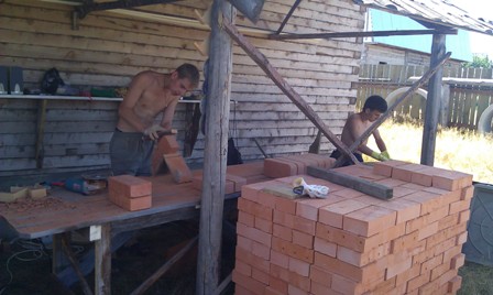

Здесь, я полагаю будет уместно небольшое практическое отступление.
Из практики: наш домик немного больше Вашего(6х8), и утеплён пока хуже(брус 150х150, проконопачен вчерне, без дополнительного утепления), да и окон больше(всего их 10шт, в мансарде 4шт, все 120х120), тем не менее, новая печь, как оказалось, вполне справляется с отоплением и ГВС.
Планируем устройство водяного отопления(от встраиваемого котла-регистра) в изолированные спальни в мансарде, хотя, с новой печью пока в этом нет острой необходимости(может поэтому, до сих пор и не сделано...).
Расход дров и сейчас небольшой(это один камаз на сезон с запасом, по ценам этого года - 12т.р.), а после утепления, будет ещё меньше.
Для Вашего дома, такой печи как у нас, хватило бы за-глаза.
Кстати, та комната(12м2), через которую идёт дымоход(сендвич с увеличенной оболочкой и с засыпкой промытым керамзитом), довольно хорошо им отапливается, я бы сделал там экономайзер поэффективнее, но комната изолированная, будет слишком жарко.
bsab писал(а):
Насколько я понимаю главная задача топки состоит в максимальном извлечении тепла из топлива. Для этого необходимо подать первичку и вторичку а также топка должна быть высотой 60 - 80 см...
Подача вторички(ВВ), крайне желательна, причём, сама схема топливника должна быть колпаковой т.е. топливник-колпак.
После первого колпака, можно направлять на второй этаж, по каналу соответствующего сечения(не менее185х185), либо во второй колпак(уменьшенный) и дальше в экономайзер на второй этаж...
Экономайзер, это конвекционно-теплоёмкий элемент...

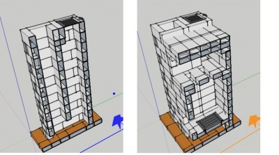

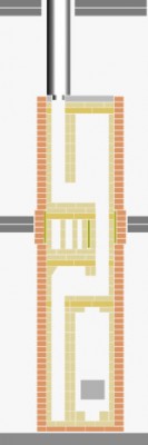

Если можно поясните пожалуста про колпаковую топку - не совсем понятно, в моем случае она не колпаковая как я понял.
Еще вопрос по опускному каналу - его советуют делать в соотношении к подъемному как 3:1, в Вашем случае вроде меньше где-то в 2 раза.
Вот вариант по Вашей схеме(незнаю получилась ли колпаковость??) - топка 380х500, подъемный - 187х187.опускной - сколько осталось.Транзит на второй этаж через ЗЛХ.Подача ВВ сбоку и сзади - пока не прорисовывал - сейчас главное определиться с вариантом.За перевязкой тоже особенно не следил.Не знаю правильно ли сделал перекрышу самой топки и ХК.СШ по всей высоте топкидо пода ХК.
Осталось только определиться с сечением трубы
Красным еще выводим небольшой колпак на первом и Щиток второго этажа.

СообщениеДобавлено: Вт 24 Июль 2012, 12:55 Ответить с цитатойВернуться к началу
bsab писал(а):
Если можно поясните пожалуста про колпаковую топку - не совсем понятно...
На моих схемах выше, показаны колпаковые топливники. Для большей ясности рекомендую посмотреть статьи по этой теме на сайте И.Кузнецова.
Кто советует?
По сути, никакого опускного канала нет, это всё колпак...
bsab писал(а):
...Транзит на второй этаж через ЗЛХ.
Вот в этом и есть, на мой взгляд, ошибка, т.к. в этом случае, топливник перестаёт быть колпаковым.
И ещё, для печи этого класса, ЗПХ не нужна, при отсутствии тяги(что бывает крайне редко), запуск, легко производится через верхнюю прочистную дверку.
В перекрытии и перемычке, можно использовать плиты(ША-94, ША-96) или делать наборное перекрытие, из клиновых элементов.
bsab писал(а):
СШ по всей высоте топки до пода ХК.
При такой геометрии, СШ как раз и обеспечивает колпаковость, здесь в принципе правильно, только СШ лучше всё же делать непрерывным(если позволяет коструктив), т.е. он должен прорезать под ХК...
Полагаю, что сендвич ф150 будет достаточен.
Рекомендую делать полностью футерованную печь, т.е. двухконтурную.
Печь будет эффективнее и надёжнее.

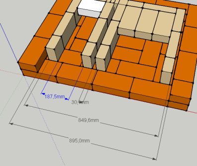

СообщениеДобавлено: Вт 24 Июль 2012, 19:53 Ответить с цитатойВернуться к началу

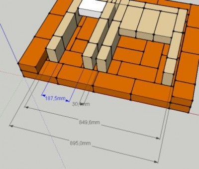

Александр
практический вопрос -
при использовании Вашего варианта получается большой зазор между шамотом и красным равный 895-849.5=45.5 мм, в этом случае следует:
1. Увеличить размер 187.5
2. Уменьшить общую ширину печи - Подрезать красный
3. Ваш вариант
Рис 1
 Размер файла:  25.72 КБ
 Просмотров:  1308 раз(а)

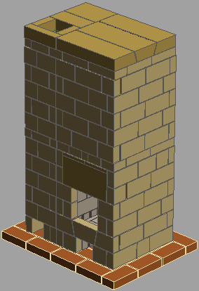

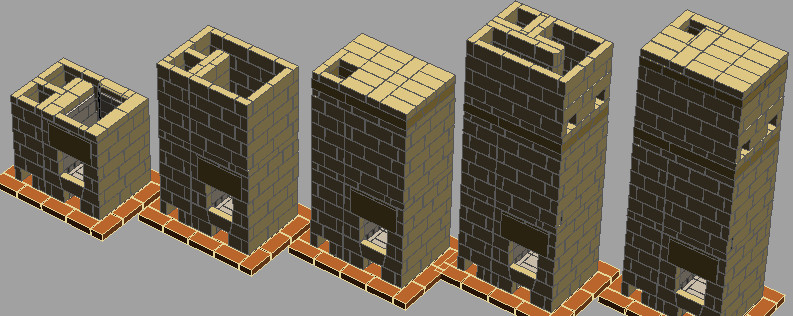

СообщениеДобавлено: Ср 25 Июль 2012, 00:38 Ответить с цитатойВернуться к началу
bsab писал(а):
...при использовании Вашего варианта получается большой зазор между шамотом и красным...
Пардон, там не показан легкозаменяемый вкладыш.
На картинке ниже, показан подовый вкладыш, но можно сделать и колосниковый. Собирается на мастике с зазором(мин. 2-3мм) от ядра, из лещадки и ША-5. Подача ВВ, устроена за вкладышем.
В Вашем случае, возможно достаточно будет лещадки.
Пролёт 435мм перекрыт плитами ША-96(см. рисунок)
 Размер файла:  48.55 КБ
 Просмотров:  1239 раз(а)
 Размер файла:  41.77 КБ
 Просмотров:  1210 раз(а)

СообщениеДобавлено: Ср 25 Июль 2012, 08:19 Ответить с цитатойВернуться к началу
1.То-есть у Вас ширина топки - 380 мм по внутренней поверхности вкладыша?
2. А вкладыш чем-то привязывается к основной кладке - а то завалится , особенно левая стенка
3. А не слишком ли будет много - ведь такой слой шамота можно, наверное топить круглосуточно??
4. За какое время прогревается поверхность печи? Мне представляется, что угол у подъемного канала значительно прохладнее остальной поверхности.?
И если можно, коль модель есть, пару разрезов Вашей конструкции,ХК отсутствует как я понимаю.
СообщениеДобавлено: Ср 25 Июль 2012, 14:23 Ответить с цитатойВернуться к началу
1. Точнее, 355, при применении ша-6.
2. Вкладыш "прижат" седьмым рядом ядра, через прокладку.
3. Из практики: на моей печи, наружная стенка в районе вкладыша, нагревается ничуть не меньше чем в другом месте.
4. Печь "отзывается" на протопку, после 3,5-4ч от начала топки, максимум достигается примерно через 5ч, далее идёт очень плавный спад.
Угол у подъёмного канала нагревается чуть позже и чуть слабее, на ощупь, практически не отличить.
Разрезы делать не охота(муторно, может позже, если уж совсем будет не понятно), пока выкладываю скрин модели, на разных этапах.

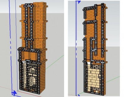

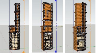

Я имел в виду какой зазор оставлять между шамотной и красной перекрышей, чтобы кладку не подняло Smile
Вот представлляю вариант предложенный Александром с небольшими моими переделками. (Шамотный вкладыш, подачу ВВ и базальт не рисовал)
Может быть транзит лучше вывести с перекрыши ХК?
СКАЧАТЬ http://files.mail.ru/30YMPX
И несколько разрезов

bsab писал(а):
...Вот представлляю вариант предложенный Александром с небольшими моими переделками.

СообщениеДобавлено: Чт 26 Июль 2012, 12:44 Ответить с цитатойВернуться к началу
Я, такого, не предлагал...
Так я и говорю ,что с переделками ,
У Вас транзита не было - я добавил. Второй колпак сделал из красного. А габариты топки и подъемного оставил как есть.
Что совсем плохо??
СообщениеДобавлено: Сб 28 Июль 2012, 15:50 Ответить с цитатойВернуться к началу
bsab писал(а):
...Что совсем плохо??
Да уж...
Вот нарисовал на досуге, это всего лишь схема, но адаптированная к той печи которую я показывал выше.
Печь двухконтурная, повышенной теплоёмкости, но тем не менее, эту печь можно хорошо, и достаточно быстро прогреть, без опасения появления трещин...
 Размер файла:  15.71 КБ
 Просмотров:  1280 раз(а)

СообщениеДобавлено: Пт 3 Август 2012, 20:31 Ответить с цитатойВернуться к началу
Помошники, процесс идет.....
процесс
 Размер файла:  45.23 КБ
 Просмотров:  1269 раз(а)

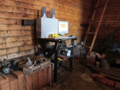

СообщениеДобавлено: Пн 20 Август 2012, 10:56 Ответить с цитатойВернуться к началу
Рабочее место печника Smile
рабочее место печника
 Размер файла:  60.34 КБ
 Просмотров:  1300 раз(а)

СообщениеДобавлено: Чт 20 Сентябрь 2012, 09:48 Ответить с цитатойВернуться к началу
Скоро сказка сказывается - да не скоро дело делается..(к сожалению...), Наоборот оно, конечно лучше.
Smile
На сегодняшний момент вышел на второй этаж
Без трубы пробывал сжигать щепки - все-таки интересно - будет работать или нет?? Все путем - 90 процентов дыма в трубу, немного выходит через незаделанные чистки - там просто кирпичи лежат.
