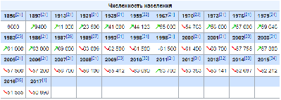

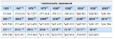

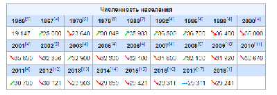

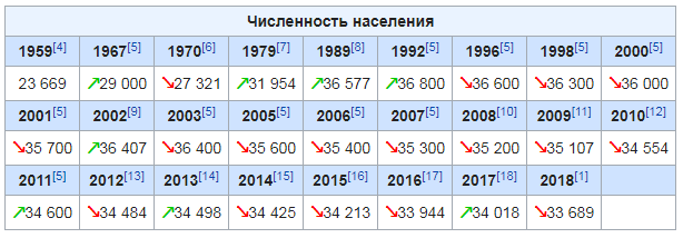

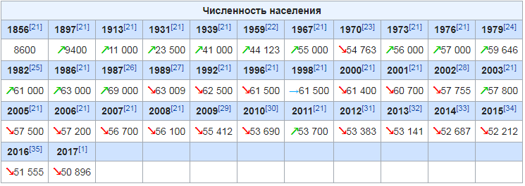

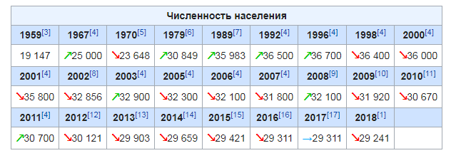

4. С наличием специалистов и современных технологий в России существуют проблемы. Если проблемами изделий и материалов для бытового печестроения не заниматься то существует риск полной утраты компетенций и безнадежного отставания.
Как в Кыштыме конечно все не закончится, но куча специалистов может уйти с заводов в направлении лучшей жизни. Останутся на заводах только невежды, которые дальше своего носа не видят и качество существующего шамота скатится в откровенное г@вно. И придется работать на европейской продукции, плюс многие печники останутся на обочине истории.
Вообще многие заводы-производители являются градообразующими предприятиями и от этих событий по цепочке пострадают все. Дорог, медицины, образования, достойной оплаты труда уже нет. Да что говорить — города вымирают. См. вложения
В остальных вроде получше.
Можно конечно всем переехать в Москву, СПб и города-миллионники. Там и дороги и работу и медицину с образованием найти полегче.

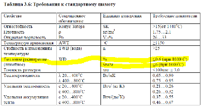

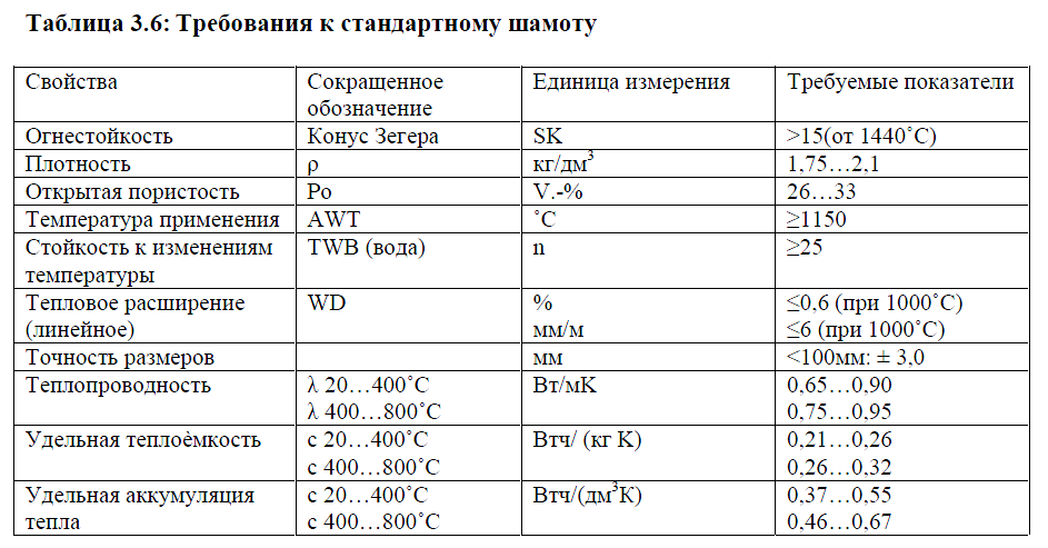

Начнем с приведенных данных по характеристикам импортного и отечественного шамота, по данным компании Вольфсхойер. Требования к стандартному шамоту для бытового печестроения предоставлены в ТРОЛ (см. вложение)

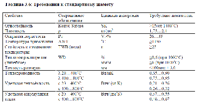

Испытания по теплосменам.
Европейский шамот проходит испытания по DIN 51068, отечественный по ГОСТ 7875.2-94. Отличие состоит в том, что по отечественному ГОСТ испытывают кубики с гранью 50 мм, по европейскому цилиндр в 50 мм и высотой 50 мм. Испытания образцов кубической формы отечественного шамота на заводе были задокументированы фото съемкой, что не противоречит DIN 51068.
Данные испытаний в лаборатории подтвердили цифру по теплосменам шамота отечественного производства в 16-17 заявленными самим производителем по ГОСТ 7875.2-94.
Ваше предположение, что разница при использование образца формы цилиндр/куб на 45% в пользу цилиндра ничем НЕ подтверждены. Цифра импортного шамота в >25 теплосмен подтверждена сертификатами лабораторий в Евросоюзе и не оспаривается. Испытаний образцов цилиндрической формы отечественного шамота не видел.
По испытаниям шамотного материала на теплосмены читайте нормативы, а не публицистику ...

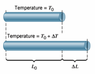

ТКЛР температурный коэффициент линейного расширения
Не секрет, что максимальное значение ТКЛР отечественного шамота приходится на 200*С и каждый раз при переходе этого значения (каждая топка бытовой печи) в среднем 2 раза в сутки приводит к расшатыванию кладки и высыпанию (выдуванию) швов, а так же необходимостью делать температурные швы на каждый метр не менее 6-7 мм.
Импортный шамот не имеет этого скачка на 200*С, что в большей степени положительно сказывается на долговечности печи периодической топки бытового назначения.
Размерность ТКЛР указана на графике с испытаний образцов на заводе Вольфсхойер. В таблице ниже уже приведены относительные расширения от исходного в процентах. Например, при 20*С образец имеет 1000 мм, то при 200*С отечественный шамот прибавит 8,8%, а импортный 4.1% и станут 1088 и 1041 соответственно.
http://forum.stovemaster.ru/download.php?id=18317
пояснения в приложение

dL может быть выражена в % к Lo

требования к стандартному шамоту

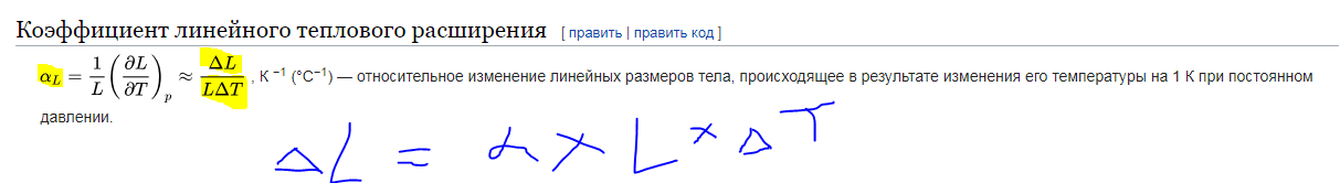

Рукалицо!!!!!!!!!!!!!!!
В самом DIN написано что формат образца оказывает существенный результат на имерения. Про разницу на шамоте я ничего сказать не могу. Может еще хуже будет. Но это вряд ли. Публицистика - это рекламные материалы вольсхойер. ГОСТ и DIN это нормативы. А что в DIN написано ...
Согласно вашим словам и цифрам вольсхойер - продукция вольсхойер не удовлетворяет требованиям ТРОЛ. Т. к. расширение одного метра кладки не может превышать 6 мм (при 1000 градусах). У вас 41 мм при 200 градусах. КАК ТАК?
По ТКЛР у вольсхойер ошибка. Они абсолютное изменение размеров спутали с ТКЛР (оносительное изменение размеров). А по цифрам все верно.
Абсолютное изменение размеров рассчитывается так:
Длину кладки (1000 мм) умножают на ТКЛР и на температуру - L*alpha*T.
для РФ: 1000*8,81*10^-6*200 = 1.762 мм (на метр кладки)
для Вольсхойер: 1000*4,10*10^-6*200 = 0.820 мм (на метр кладки)

ТКЛР

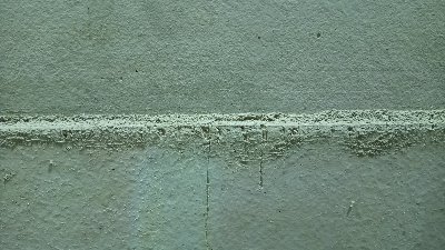

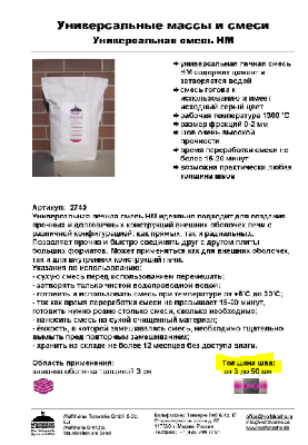

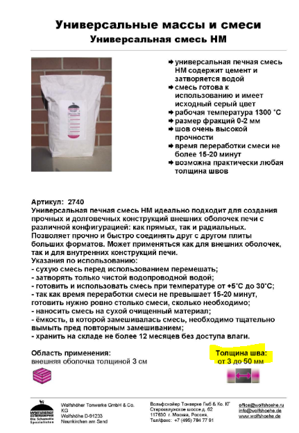

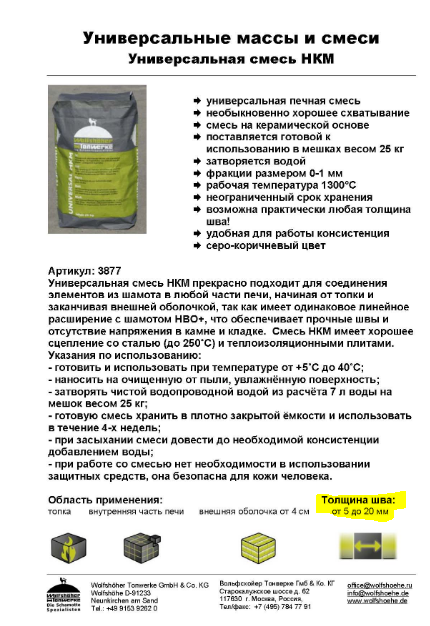

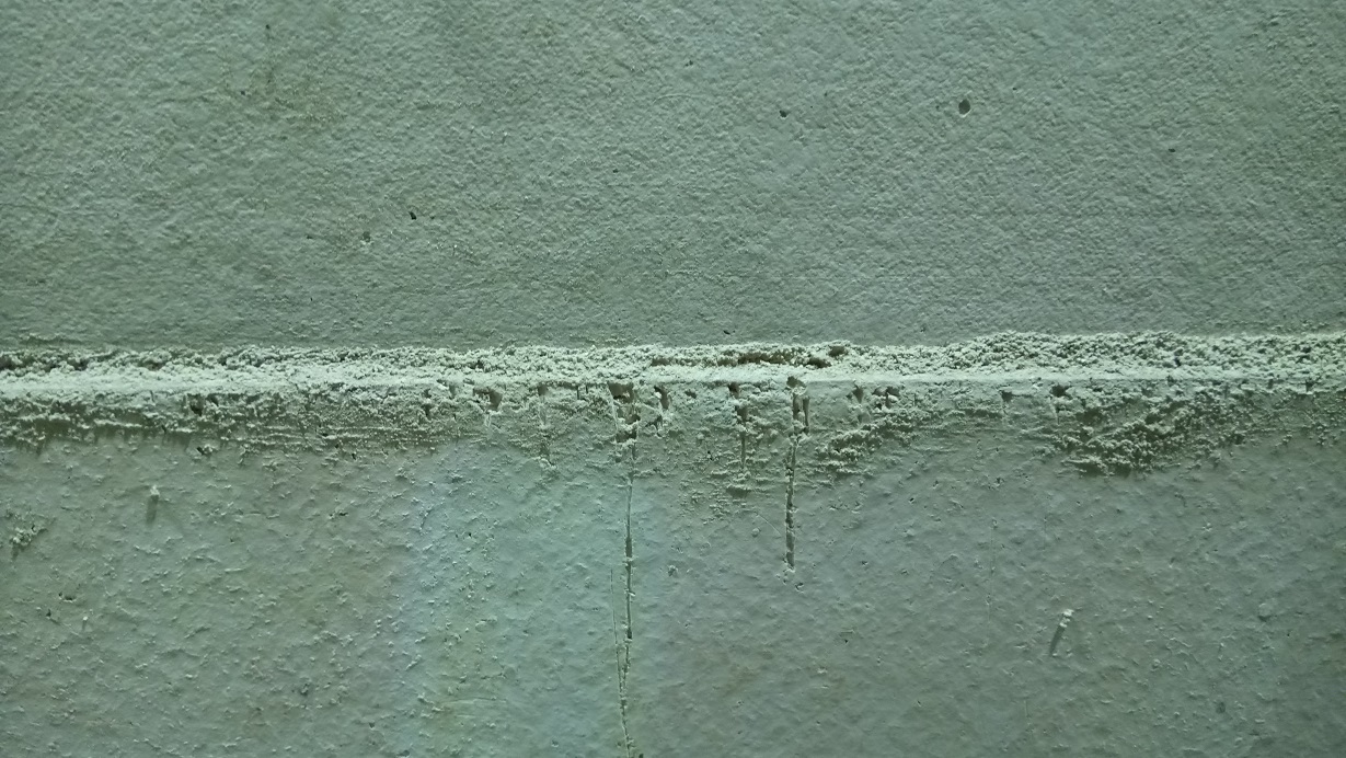

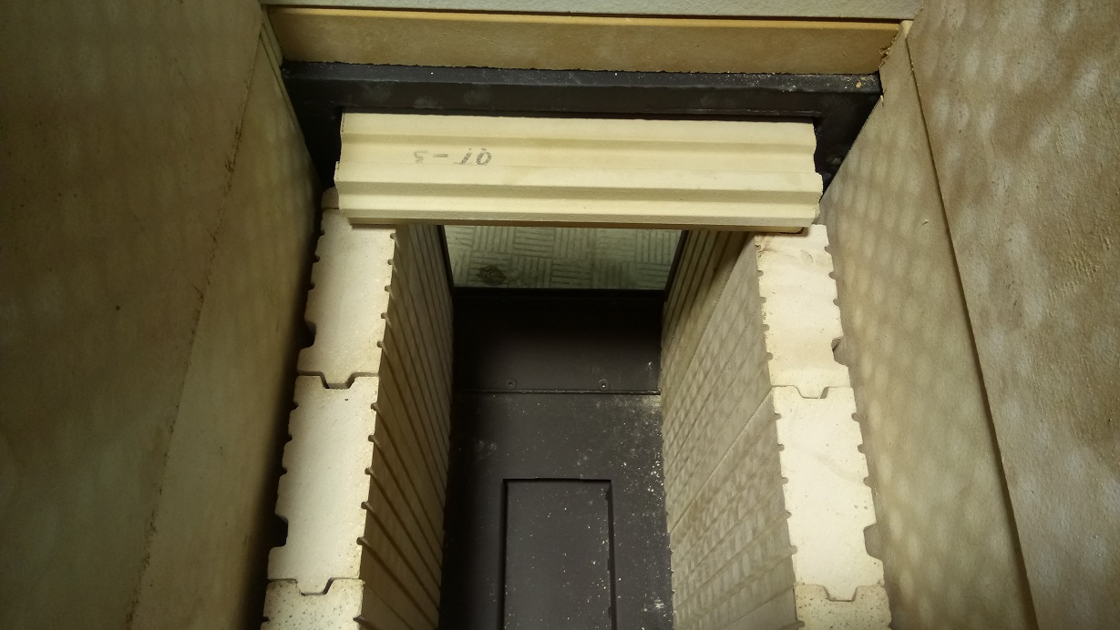

Ну и напоследок, если никто не догадался, вопрос на засыпку:
Кто какую толщину мертельного шва при кладке топки берет?
Из расчетов расширения: шва между каждым кирпичом в 2 мм (ну ладно 5 мм, чтобы наверняка) достаточно чтобы невилировать расширение изделий (как ША, так и HBO).
В металлургии мертельного шва больше 2 мм я не встречал, а температура эксплуатации там выше.
У вольсхойер указаны нормативы от 3 до 50 мм.
Если кто-то использовал верхний предел советую посчитать перерасход кладочной смеси (а она стоит 200-300 рублей за кг - много дороже любого кирпича) и сообразить как сильно Вас ОТЛЮБИЛИ. Сколько денег переплавчено и сколько проектов не взлетело по цене.
Работайте собакоголовые Иваны на немецкую печь!!!!!!!!!

Что, опять (!) не зная свойств материала и смесей вы придумываете.
Смесь HM быстротвердеющая смесь. Обычно используется для возведения внешней облицовки. Редко. Расход от 1-2 кг до максимум мешок.
Смесь HKM. Основная смесь, рабочая. Расход как и у обычной глино-песчанной смеси при швах 5 мм. Допускает швы до 20 мм. Чаще используется только на шамоте.
Универсальная - смесь предыдущего поколения. Дешевле в 3 раза основной. Так же неплохо себя зарекомендовала.
Для красного керамического берется обычная смесь от ПДМ (Кострома)

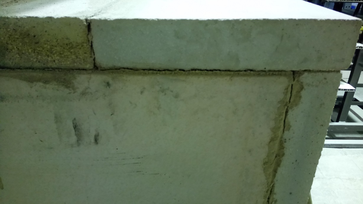

СообщениеДобавлено: Вс 17 Март 2019, 16:34 Ответить с цитатойВернуться к началу
По итогам наших испытаний и на наших "крупноформатах" толстые швы из пористой смеси ведут себя лучше, чем тонкие из классического мертеля. Вертикальные (угловые) швы при этом практически всегда лопаются вне зависимости от применяемой смеси. Горизонтальные - всегда целые.

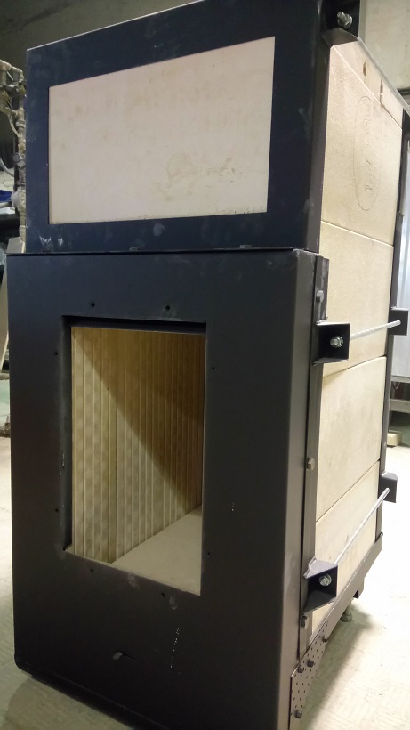

СообщениеДобавлено: Вс 17 Март 2019, 16:50 Ответить с цитатойВернуться к началу

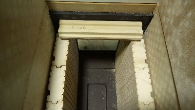

Но мне больше нравится вообще без швов...

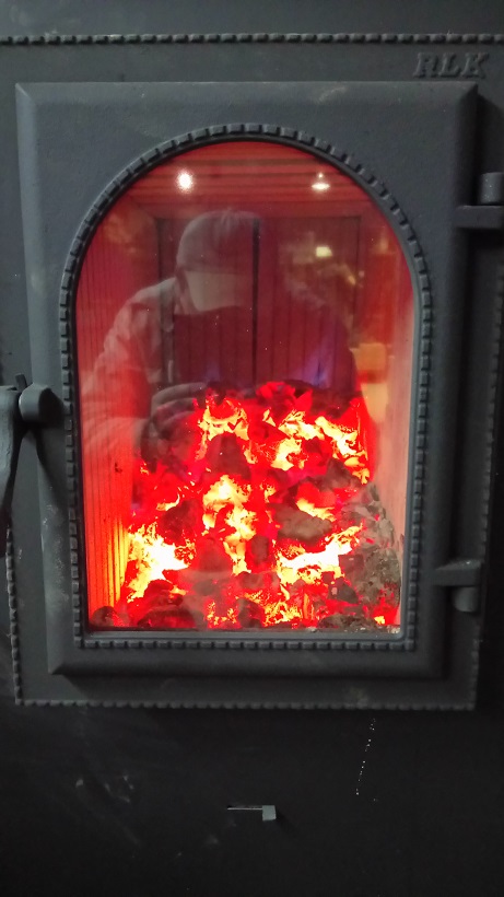

СообщениеДобавлено: Вс 17 Март 2019, 16:51 Ответить с цитатойВернуться к началу
Вот так получается..

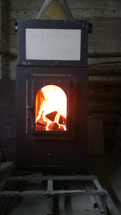

Дмитрий Галанин
Сообщения: 1381
СообщениеДобавлено: Вс 17 Март 2019, 16:52 Ответить с цитатойВернуться к началу
Горит...
