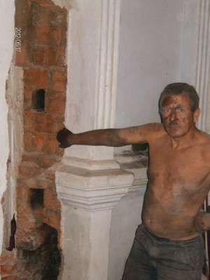

Юра -вот печь . И теплоемкая и быстрая и наружный воздух подогревает . а для горения берет из подпола . При этом и подпол -греется. И ХК -по белому.
