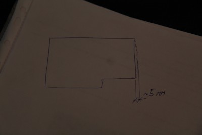

Кстати и кол-во швов одинаковое. Скорее всего 3/4 неровный отрез выпущен наружу, а следующий ряд правильный - утонул.
Последний раз редактировалось: Валер (Пн 8 Август 2016, 10:45), всего редактировалось 1 раз
СообщениеДобавлено: Пн 8 Август 2016, 10:43 Ответить с цитатойВернуться к началу

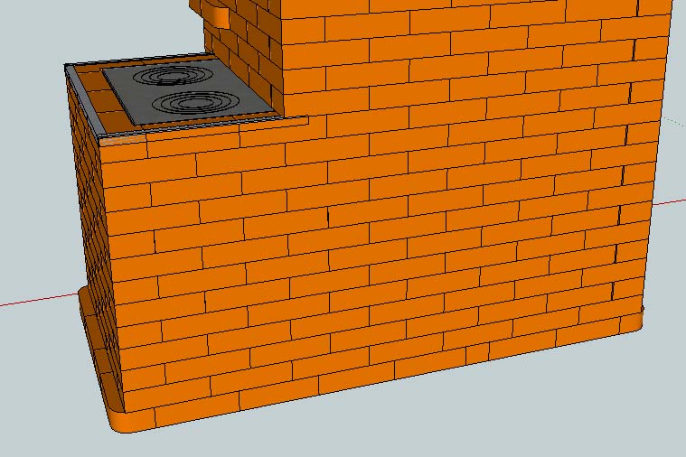

ну а теперь повнимательнее посмотри еще раз...
Помогу. 2 ряд 4 вертикальных шва, 3ий - 3. Скетч не зря пустоту оставил...
СообщениеДобавлено: Пн 8 Август 2016, 11:00 Ответить с цитатойВернуться к началу
Смотрю и что? Володя ты её сам рисовал.

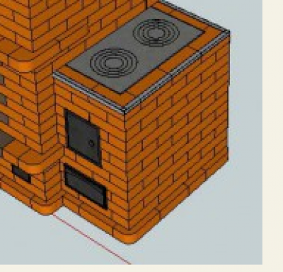

Смотреть нужно на другую сторону. Зачем взял стенку в 3,5 кирпича? Специально не понимаешь? Нужно смотреть на стенку где 4 или 5 кирпичей в длину.
Я же картинку дал специально.

Дык я-то что, я ничего. ТС же нарисовал ЭТО место.
СообщениеДобавлено: Вт 9 Август 2016, 06:43 Ответить с цитатойВернуться к началу
Гордость мне позволит извиниться Smile А вам отсутствие опыта кладки не позволяет понять проблему ТС.Причем здесь швы?
Угол тычок-ложок у кирпича не 90гр,а чаще более тупой.Поэтому,равняя по правилу одну из сторон(в данном случае-длинную) получаем на короткой выпуклость.
И 5 мм это нормально-бывает хуже.

не стоит Вам на отсутствие у меня опыта кладки надеятся. Никогда выпуклостей у меня не было.
Когда не можете подсчитать общую ширину швов в разных рядах - вот и будет как у ТС.
А еще извиниться - это же признать, что ты неправ - не можете.
А оскорбить снова - это всегда пожалуйста. Что за привычка - не зная что может человек, огульно, но чтобы все читали, намеренно его пытаться принизить? Вам корона не жмет? Или вы так свой статус повышаете?
Грустно читать ваши ляпы.

Соловьёв на рисунке чётко обозначил проблемную стенку в 3,5 кирпича. Кол-во швов одинаково в чётном-нечётном. Пока 2 реальных версии, геометрия кирпича либо неровный срез.

Блин, темный рисунок... Скорее кирпичи мочились перед кладкой. Вот и поплыла кладка.

Да, можно сказать моя первая печка. Да и кирпичная кладка тоже. И я не могу понять, при чем здесь ширина швов и неровный срез (неровный срез чего?). На 99 процентов уверен, что когда клал - все было хорошо. А на следующий или через день стал проверять еще раз геометрию и обнаружил "бочку"
Если пост мне адресован,то нигде вас оскорбить не пытался и не думал.Если получилось-то сорри,не со зла.Вы слишком зациклены на себе.Причины-скорее всего понимаю.Озвучивать не буду.
Возьмите вашу модель.В угловых кирпичах задайте внешний угол 95 гр.И равняйте потом по ним весь ряд-поймете.
Или кирово-чепецкий кирпич возьмите с угольником проверьте,да и много какого кирпича этим грешит.

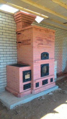

Реализованный проект. Хозяева довольны. И мне приятно. Печь хороша.
 Размер файла:  105.75 КБ
 Просмотров:  715 раз(а)
СообщениеДобавлено: Чт 11 Август 2016, 20:59 Ответить с цитатойВернуться к началу
Поздравляю Smile
