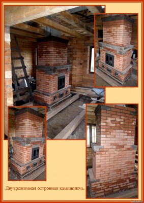

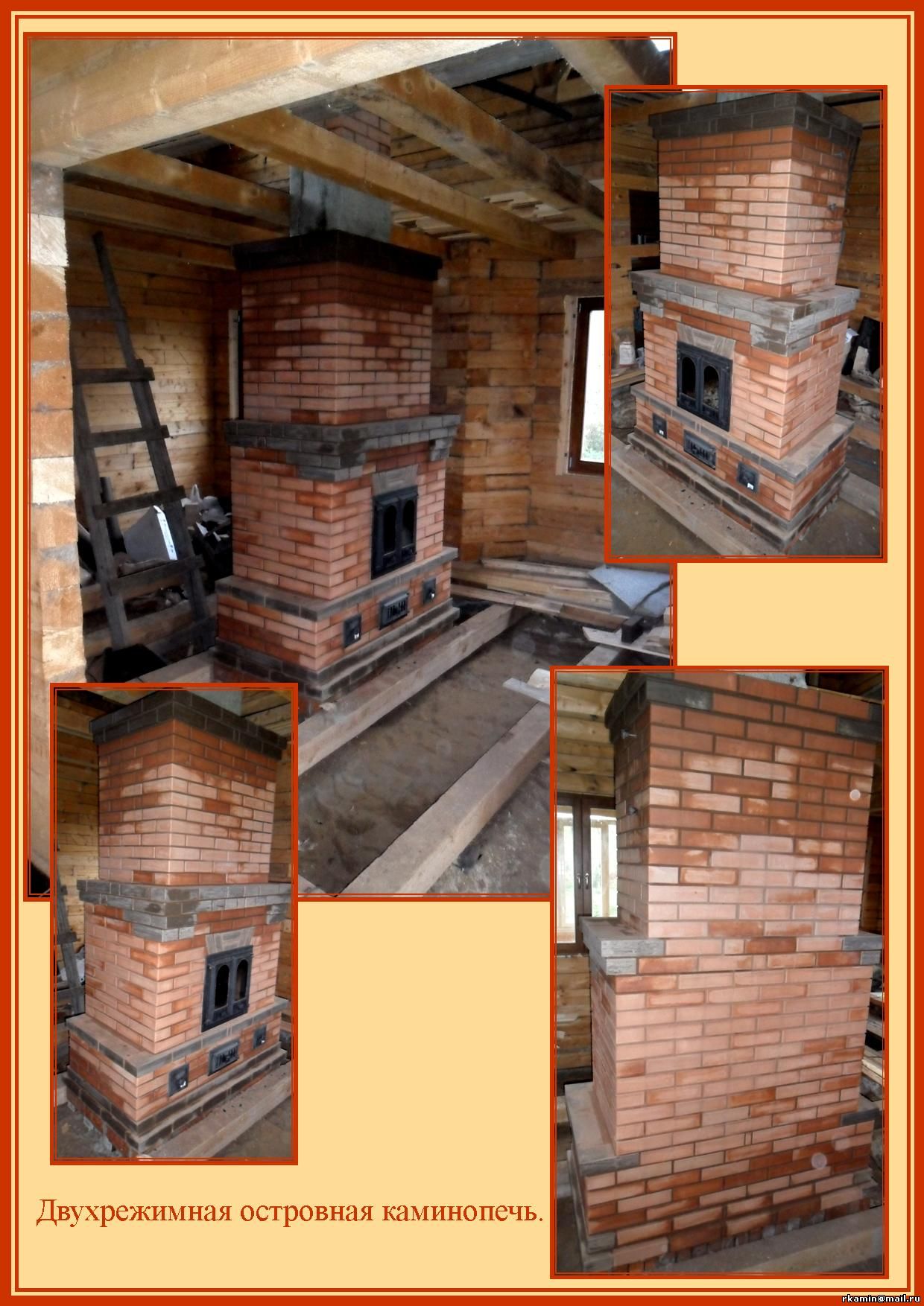

при чем тут мой опыт печника? я, как строитель вообще и как печник исполнитель подтверждаю безупречность такой схемы, люди с немалыми деньгами делали такое оставляя мне лишь классно изготовленную стяжку-считай просто плиту--на которой потом я строил печь. Ты навсегда избавляешься от заботы про подполье . его просто нет.(нет проблем вентиляции и подогрева., не лезут мыши и прочие твари, понятно что фундамент таки нужен. надо лишь его както обозначить чтоб не потерять.
на фото каминопечь построенная в доме с "залитым нулем", нет там никакого подполья хотя высота фундамента имеется.
видно что фундамент был ниже будущего чистого пола, ляжет скорее всего лага и доски пола.. тепло и сухо , а вы и дальше мечтайте о "динамической теплоизоляции" Smile
Вам сюда надо мощную каминопечь размером как мин 5/3,5 кирпичей, т.е.127/90см, большая дверка с стеклом поможет первоначальному прогреву и вообще лучистому излучению в зал. слышал, что в Украине такое литье дешевле чем у нас, знаю, наши ездили в Киев за ними . В остальном----- "а кому счас легко"...

дауж печка впечатляет....
сколько красного и сколько шамота ушло?

красного -чуть больше 600(без трубы), ША-8 гдето 100,..(ващето показал -что дом без подполья).

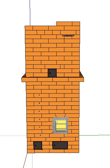

а это что за чудо? кто то вкурсе характеристики и где найти порядовку?
 Размер файла:  284.79 КБ
 Просмотров:  620 раз(а)
Сообщения: 5969
СообщениеДобавлено: Ср 7 Сентябрь 2016, 10:05 Ответить с цитатойВернуться к началу
Обычная 2-х слойная Sad одноколпаковая ПТОшка с преимущественно верхним прогревом, либо надёжно сокрыты прочистки второго яруса (колпака)
Не оптимально было ещё на заре ренесанса протестантизма на Руси, полтора века тому как bog
Было бы оправдано при условии развития дымосборника в ХК.
