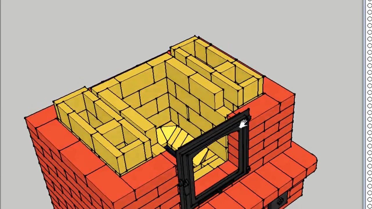

и вот еще
 Размер файла:  406.46 КБ
 Просмотров:  616 раз(а)
Сообщения: 6675
СообщениеДобавлено: Пн 26 Сентябрь 2016, 16:36 Ответить с цитатойВернуться к началу
Всё понятно - со свободного доступа проекты -дело гиблое. Проект "сырой". Трещины на задней стенке топки из-за давления всего шамотного сердечника на футеровку топки(один из вариантов). Не учтены перераспределения весовых нагрузок.

Так ремонт какой в данной ситуации?

Вышлите мне на почту в скетче -изучу проект -озвучу недостатки. Почта внизу.

Дмитрий Тимоф писал(а):
Раствор мертель МШ 28.
"Красноярский" мертель МШ28 не спекается при температурах до 1000*С. Таких температур в Вашей печи не будет.
Второе, кирпич шамотный при нагревание расширяется и "живет" своей жизнью отдельно от раствора.
Третье, в топке идет активное движение газов, поэтому в дальнейшем раствор из щелей может и выдувать
Четвертое, конструкция топки позволяет работать шамоту на сухую. Образование трещин, даже сквозных из топки не повлияют на герметичность оболочки из керамического кирпича
Вывод - топить печь и живите спокойно. До ремонта еще далеко ...

Живите спокойно и не парьтесь! Никого не слушайте. Всё у Вас нормально. А то, что "цокнул" шамот маленько - бывает. Есть такая болезнь - ипохондрия. Говорят, что очень трудно лечится. Выздоравливайте!
PS: Мертель стопудово с какими-то добавками! Жидкое стекло при затворении добавляли? Или может на этикетке было написано "пластифицированный", "улучшенный" или что-то подобное... Чей мертель был?

Бегло просмотрел. Задняя стенка топки слабовата. Там в основном сильный нагрев и перегрев. Эту стенку надо делать в два слоя на ребро. Там видать и появились волосяные трещины. На боковых стенках тепло снимается ещё лещадкой с колпаков. Буду дальше изучать.

.. мертель из Иркутской обл. (крупный завод) откуда точнее не скажу. Сейчас понимаю, что надо было все шамотное ядро делать из раствора с более низким температурным порогом склеивания, а у мертеля он высокий. Но отсутствие опыта не позволяло мне экспериментировать.

Жидкое стекло понижает температуру спекания - 3-5%ж/с к массе мертеля.
