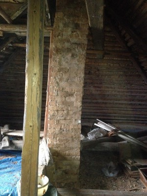

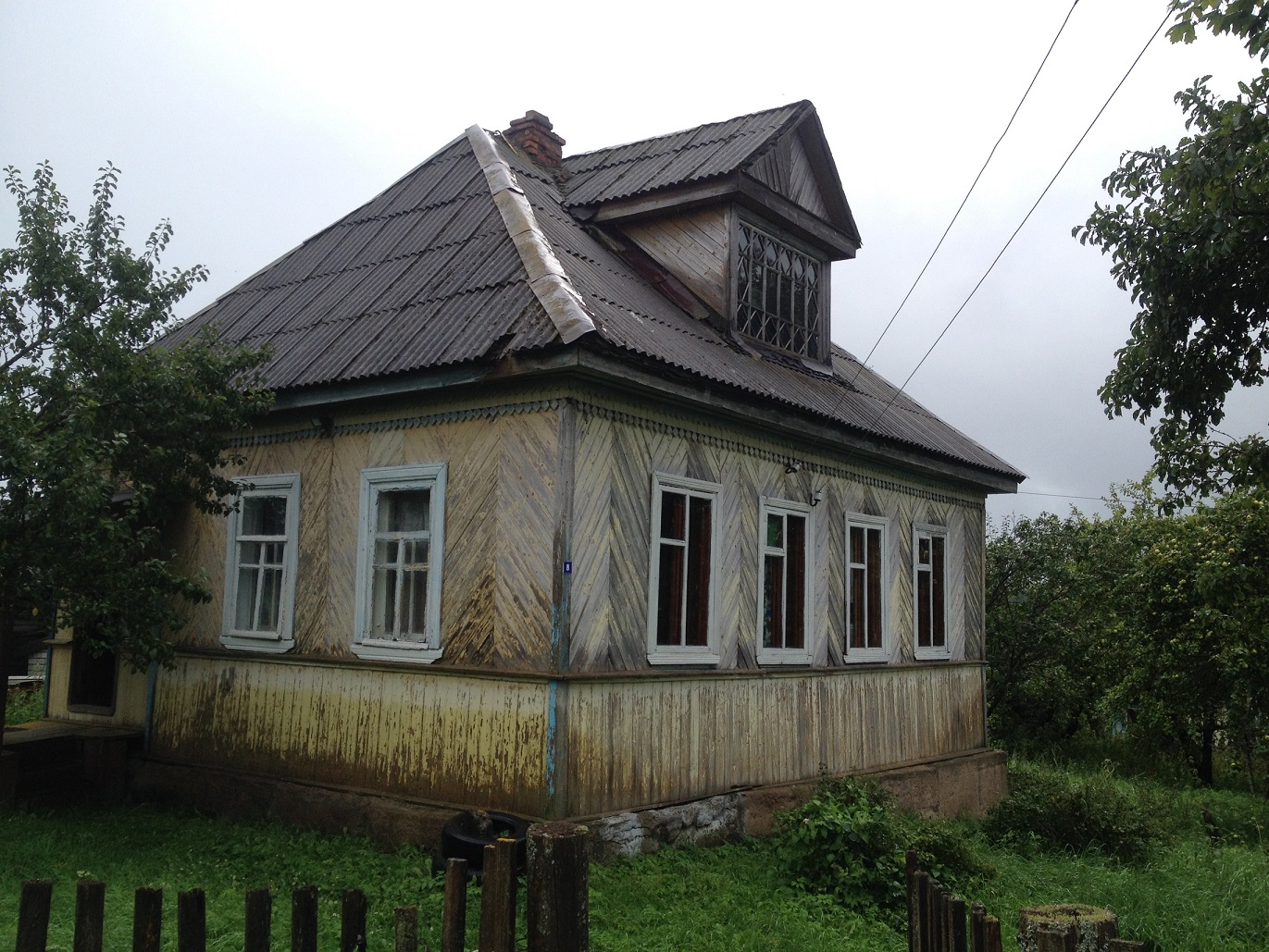

Добрый день уважаемые форумчане.
Съездил, все померил (что знал где находится)) и надеюсь не про что не забыл) и сфотографировал ( качество фоток - телефон).
Проверил все дверцы на тягу (зажигалкой) - держишь зажженную выше дверцы пламя прямое, подносишь к дверце пламя тянет в дверцу.
Пламя в маленькие дверцы затягивает очень хорошо (чуть ли не под 90 градусов становится). Вьюшка ( где круглая тарелкообразная крышка) - снимаешь крышку - пламя тянет (но не под 90 градусов, а меньше), закрываешь крышку - пламя не реагирует. Дверца под плитой (я так понимаю для прочитки и подачи кислорода снизу для горения-регулировки пламени плиты) появляется тяга при открытии задвижки №1 (летний режим).
Размер печи (по моим замерам. отличается от БТИ) : 1,52*1,52*1,87 (метра). Внешний размер трубы на чердаке: 0,52*0,52 (метра)
План этажа прилагается. Высота этажа по моим замерам 2,4 метра.
Размер пространства где вьюшка (крышка кастрюли): 37,5 см*30см * высота не определена (не знаю для чего я даю этот размер))
Размер пространства над плитой: 38,5см*66,5см*36,5см(последняя цифра это глубина) (так же не знаю для чего даю этот размер)
На плане этажа пририсовано красным: частично есть фундамент (на пол дома) планирую когда-нибудь (наличие денег и времени) увеличить площадь дома (типо кухня, туалет-ванная дома, заход на второй этаж и чулан) (объединить с прилегающими сенями-кладовкой).
Да, второй этаж (мансардный) тоже хочу, размер чердачного пространства позволяет и этим не дает мне покоя))
Так же сфотографировал фундамент печи (на сколько можно) и внутреннее пространство внутри печи (типо фундамент внутренний печи) (через отверстие с лицевой части печи куда похоже дрова нужно складывать)) + труду снаружи.
P.S. Почему то только на фотографиях увидел что труба на чердаке искривлена((

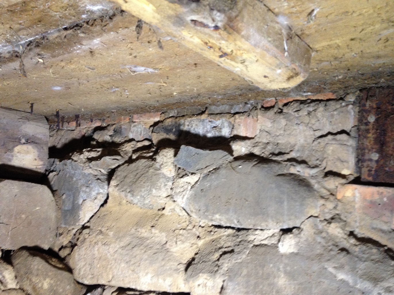

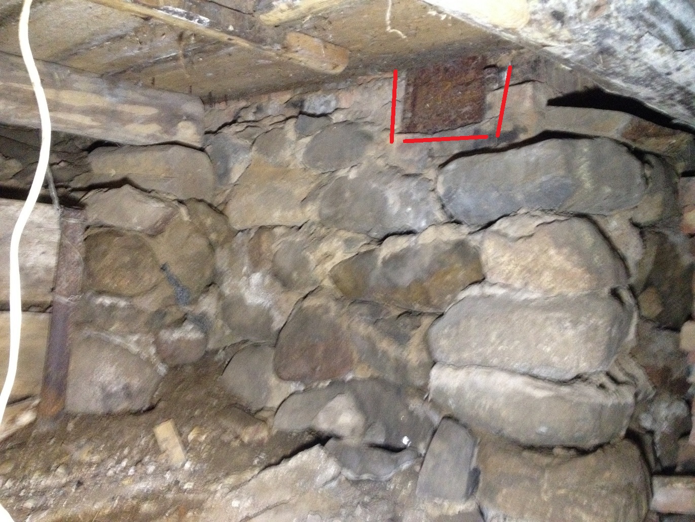

СообщениеДобавлено: Сб 22 Октябрь 2016, 13:30 Ответить с цитатойВернуться к началу
Продолжение. Что то перестали добавляться фото.

Сообщения: 6052
СообщениеДобавлено: Сб 22 Октябрь 2016, 15:18 Ответить с цитатойВернуться к началу
Very Happy щас "великий и могучий" Е.В.К. всё поправит Razz
А пол то не утеплён снизу, но это исправить - весь на верху вскрывать... проще на 1-м этаже современными утеплителями застелить Cool

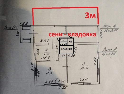

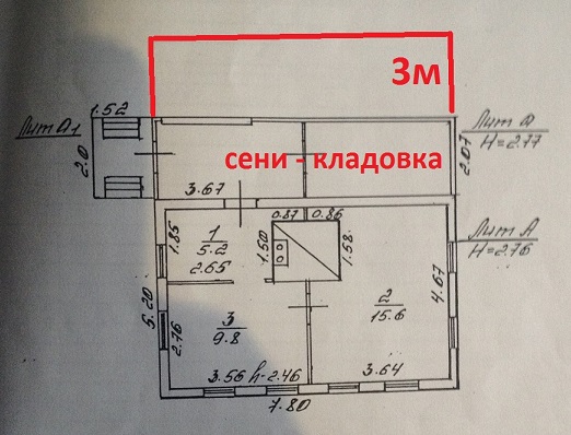

Продолжение.
План

Чем предполагаете отапливать пристройку?
Иван П
Зарегистрирован: Вс 16 Октябрь 2016, 22:35
Сообщения: 17
Регион: Великие Луки
СообщениеДобавлено: Вс 23 Октябрь 2016, 19:05 Ответить с цитатойВернуться к началу
Думаю так: налаживаю (если получится эту печь ( тренировка + ремонт дома в холодное время).
Затем строительство пристройки и новой печи (может в другой последовательности - сперва печь).
Хотелось бы отапливать все печью (если это возможно).
Как вариант топочная сторона печи (куда дрова закладывают) будет находится в сени-кладовка ( или только сени) (эти помещения уже есть) (на плане они подписаны).
Другая сторона печи находится на том месте где и сейчас , и на сколько понимаю будет меньше и смещена ближе к стене.
Вроде как хочется еще иметь лежанку во весь рост и не возле потолка а к примеру чуть ниже пояса. Такая лежанка была у моего деда и мне она очень нравилась.
В идеале конечно чтобы этой же печью отапливался и будущий мансардный этаж.
Ну и конечно чтобы печь не занимала больше места чем для этого нужно , красивая и не машину дров в месяц потребляла))
Но так как я в этом вообще ноль, то вполне возможно это только мои фантазии((
Сообщения: 6052
СообщениеДобавлено: Вс 23 Октябрь 2016, 23:47 Ответить с цитатойВернуться к началу
Где-то так...
 Размер файла:  85.87 КБ
 Просмотров:  596 раз(а)
Сообщения: 6052
СообщениеДобавлено: Пн 24 Октябрь 2016, 11:40 Ответить с цитатойВернуться к началу
...http://forum.stovemaster.ru/download.php?id=10094 Razz

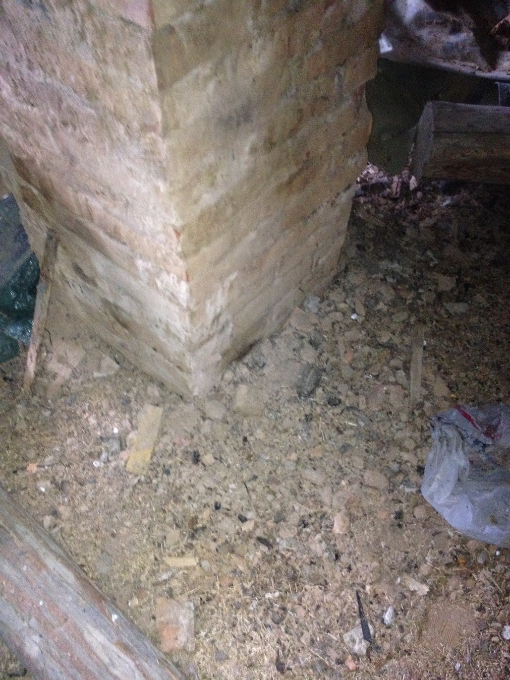

СообщениеДобавлено: Пн 24 Октябрь 2016, 17:14 Ответить с цитатойВернуться к началу
Отвес с крыши в трубу опусти и может он коснется ящика сборника сажи по фото не видно. Пустоты можно простучать деревянным молотком.Вместо ящика может быть выложен карман сборник сажи. Возможно печнику не давали чарку с водкой и про этот карман сборник сажи он не сказал хозяину в надежде на двойную порцию угощения.Сборник сажи нужен чтобы сажа не в чугунок с борщом падала а в этот самый сборник.

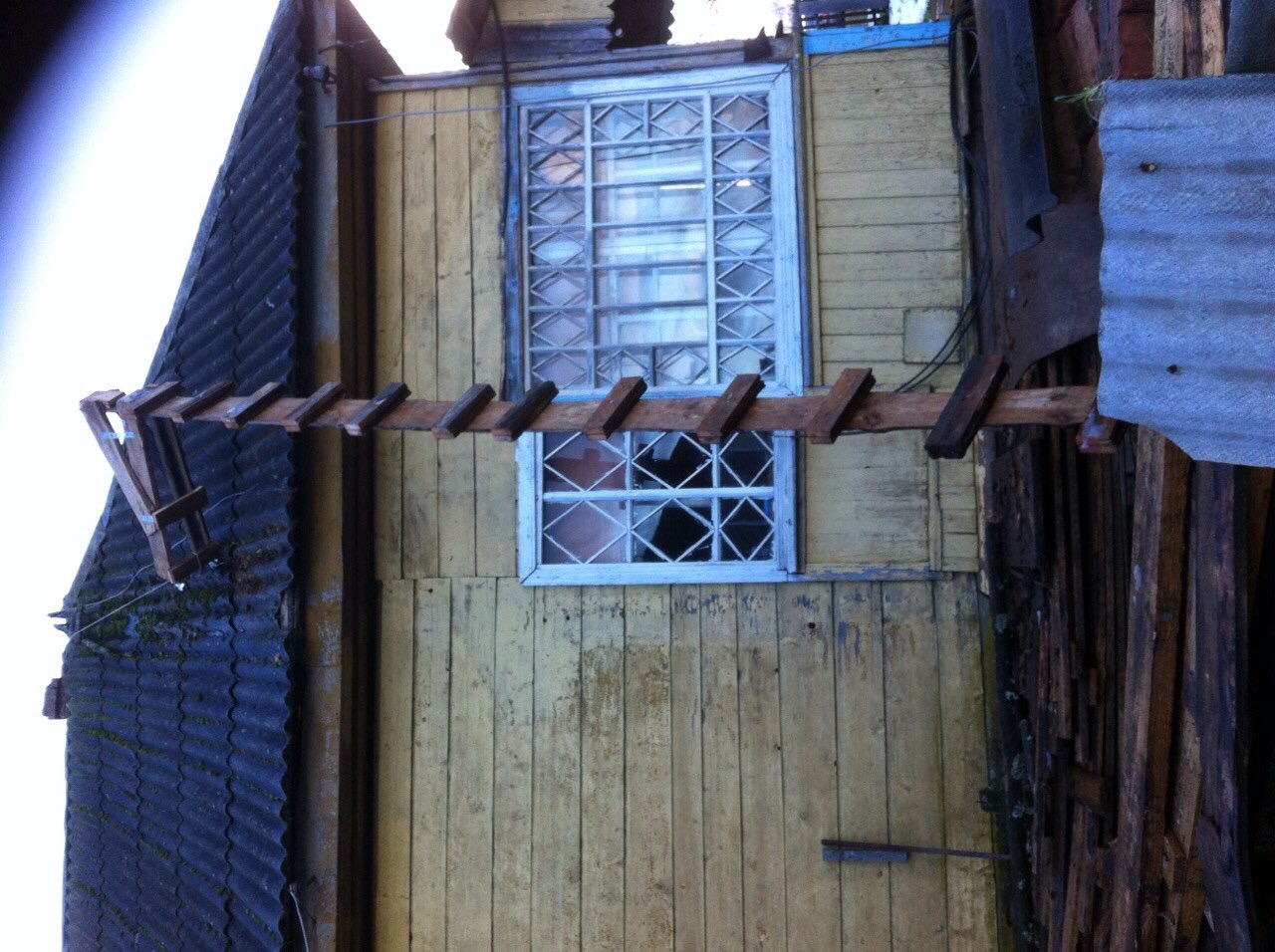

СообщениеДобавлено: Пн 7 Ноябрь 2016, 11:46 Ответить с цитатойВернуться к началу
pe4ka - спустил с крыши в трубу переноску и поглядел что да как там) Внизу вижу два шабера которые открывают трубу (на фото задвижка №3).
Андрей Алексеевич, спасибо за помощь и модель предполагаемой новой печи.
Пока не было снега очень на скорую руку сделал лестницу на крышу. Почему такую? - Делал из того что было (доски с разобранного гаража) +подумал что такая конструкция будет легче всего по весу ( но все равно заколебался тащить ее на крышу)).
В субботу поехал на "фазенду" , расчистил снег на лестнице и решил доложить трубу до нужного минимума над коньком. Как оказалось взгляд на вещи был у меня слишком оптимистичный))
При попытки расчистить ряд трубы от старого раствора (чтобы новые ровно легли) отваливается весь ряд. Таким образом снялось 3 ряда (дальше не стал, а то разобрал бы до самого фундамента).
Было принято решение что буду ложить на не ровное основание ( на ряду остатки раствора) типо все равно это временный и обучающий (для меня вариант).
Перед этим в интернете вычитал что на морозе можно ложить если добавить в раствор соли. (спец добавок у нас в магазинах не нашел или плохо искал). Ложил купленным раствором цементно-песчаным М150.
В итоге положил эти 3 рядя назад + еще один. Почему? - раствор с добавлением соли мне не понравился ( пока сидишь с ведром раствора на коньке он становится какой то не такой, даже не знаю как объяснить). Короче думаю что все мои старания эти были зря (если не считать опыт на будущее))
Лестница кстати хоть и узкая, но получается что висит на самом краю крыши (от трубы до края крыши как раз влезает такая лестница)
Доставка кирпича на крышу была тоже еще та))) Скидываю веревку мать привязывает кирпич , я его тяну на верх, мать снизу палкой помогает ему залезть на крышу. Затем оичстка кирпича от снега и т.д. (больше свободных помощников не нашлось))
Согласен, организация и продумывание работ была плохая (спонтанно как время выпало)
В качестве благодарности помощнику был сделан, свезен на место и установлен зимний дом для уличных котят с пожертвованием для него ватного одеяла (перешедшего по наследству вместе с домом))
Думал сделать еще на трубу козырек ( чтобы снег и дождь туда не падал + вычитал тягу увеличивает) , но из за состояния трубы (ряды разваливаются) наверное нет смысла его делать.
Вот как то так))

СообщениеДобавлено: Пн 7 Ноябрь 2016, 21:48 Ответить с цитатойВернуться к началу
Не, не бессмертный. Фото лестници еще не установленной на конек.
Кстати там вариантов лестниц получается не особо много:
1) Обычного вида (две палки и ступеньки) Очень узкая (мало расстояние от трубы до края конька в людом направлении)
2) Обычного вида , но очень широкая (одна палка с одной стороны трубы, а другая с другой + сколько то отступить от трубы (так как с другой стороны крыши мансарда)
3) На основе доски (как сделал)
Выбрал на основе доски так как этот вариант получилось сделать из того что было (не нужно покупать и везти материал) + быстро сделать и самое важное - я посчитал что такая лестница получится меньше всего по весу. + хотел сделать как временный вариант (пока не стал делать новую печь, соответственно разбираться с крышей (какая будет печь + какая будет крыша если пристройку делать и т.д).
Короче все факторы указали мне на этот вариант)))
Лестница установлена и опробована - вроде как свою функцию выполняет без вреда здоровью))
