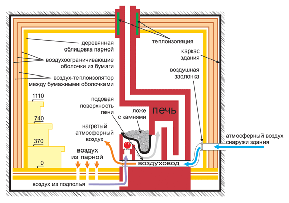

Да, интересно! Я так полагаю у вас всё фотозапротоколировано! Как давно работает? и как зимой пол? Высота подполья какая? Утепление фундамента? Не сочтите за труд?!

Небезизвестная Глебоматерь, землячка моя, делала себе в доме забор воздуха для топки в поддувало печи из подполья - соответственно печь сосала тёплый воздух из комнаты, он проходил в подполье, и т.д. Здесь другая система, воздух берётся с улицы, и печь работает как калорифер с вентилятором, само- собой прогревается и пол, и подполье. Фишка в том, что печь уже протоплена и скутана, люди парятся во всю, вентиляция такая... Что ещё не ясно ? Sad

Теперь понял, главное в данном случае,что печь уже готова. я сначала подумал, что процесс идет одновременно с топкой. Я после того, как печь готова, минут на 30 приоткрываю поддавальную дверку и открываю чуток поддувало. Результат супер, потеря нагрева камней по мне незначительная, а эффект нагрева внутреннего пространства бани обалденный.

Ага, нашёл! Сливную воронку с гидрозатвором под деревянными полами переделывать нужно, утеплять, но тёплый пол в бане того стоит....

Я думаю, даже с вариантом организованного продувп подполья при готовой бане в течение 10-20 минут полы горяченными будут. Надо только схему каналов придумать,так чтобы холодный воздух на своем пути по максимуму нагрелся в печи.

Вентиляция по БАСТУ обеспечит опускание нагнетаемого печью теплого воздуха к полу . Зайди на форумбани , ответов там поищи до кучи .

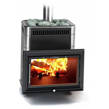

Добрый день! В планах на 2017 построить баньку, хочу сделать все самому. Сейчас начинаю читать форумы по этой теме и есть вопрос: что лучше построит печь или купить такую печку
«Витрувия» — бання печь от «Термофор»
и не заморачиваться. В чем недостатки и преимущества? Буду благодарен советам

это к продавцам вам нужно . они умеют красиво рассказывать про железки .
срок службы у них не велик . и толку мало

возьми чугунную печь везувий ураган и обложи кирпичами с небольшими отверстиями
и не думай , тебе не жить там и не соривноваться и не на выставку ,всё окей будет
печь ,камни,кирпичи ,труба и примбомбасы 50000р
а керпичная каменка под100000 вылазит с темеже примбомбасами !

Одно не пойму, варочные панели в печах лопаются на "РАЗ", а печи чугунные стоят? А ведь вода на них попадает, и нагреваются до красна? Не бывает такого, что банная чугунная печь лопается?
Сообщения: 1600
СообщениеДобавлено: Чт 2 Февраль 2017, 14:06 Ответить с цитатойВернуться к началу
И чугунные лопаются,отваливается днище каменки.
сергей касаниха
Зарегистрирован: Ср 18 Январь 2017, 22:29
Сообщения: 32
Регион: нижний новгород
СообщениеДобавлено: Чт 2 Февраль 2017, 21:30 Ответить с цитатойВернуться к началу
чугунина разная бывает .
мы поливали горячую воду на раскалённую до красна чугунную печь везувий легенда и не лопается . сам лично плескал.
самое интересное 30 лет гарантии на прожик этой печи, интересно если каждый день её топить что будет (дров наверно не хватит)))))
днище каманки железное у печи ураган ,и сама каменка желело ,а вот основная часть чугун
каменку легко моменять и не дорого
