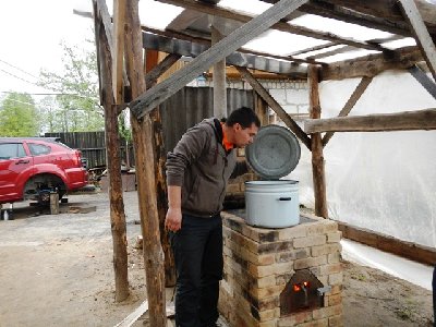

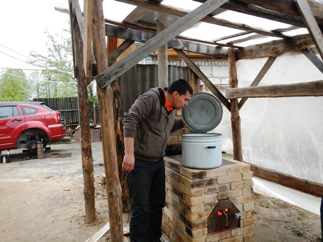

Готовить на ней можно(?)
СообщениеДобавлено: Ср 18 Октябрь 2017, 18:58 Ответить с цитатойВернуться к началу
Модель испытана на МК Кострома, с участием в сжигании топлива водяных паров.
По быстрому набросали из бу шамота.
Вот она!
 Размер файла:  132.23 КБ
 Просмотров:  594 раз(а)

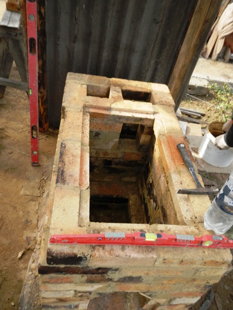

Кормилец.
 Размер файла:  120.38 КБ
 Просмотров:  812 раз(а)
