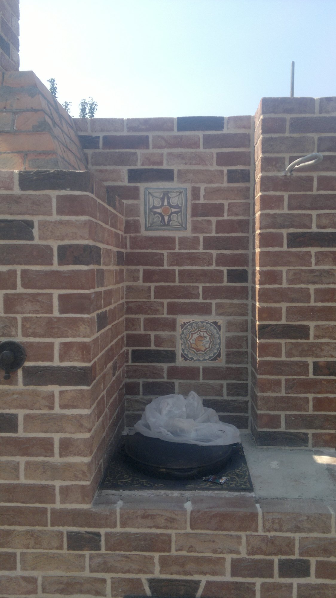

Fill07
Сообщения: 322
СообщениеДобавлено: Пн 13 Март 2017, 20:21 Ответить с цитатойВернуться к началу
Селиван, вы так часто употребляете слова "обман, надувательство" и подобные, так часто пытаетесь разоблачить кого то и уличить в нехорошем кого то, что у меня (да и у многих здесь, кмк) складывается однозначное впечатление...
"Проекция (лат. projectio — бросание вперед) — психологический процесс механизма психологической защиты, в результате которого внутреннее ошибочно воспринимается как приходящее извне. Человек приписывает кому-то или чему-то собственные мысли, чувства, мотивы, черты характера и пр., полагая, что он воспринял что-то приходящее извне, а не изнутри самого себя." По судебной психологии я писал курсовую еще на 3м курсе юрфака МГУ, тему знаю не понаслышке а очень и очень глубоко))))
А по существу данной темы скажу что помимо топки казана надо еще иметь руки из правильного места. Свой первый плов я приготовил в солдатском алюминиевом бачке на пять литров который стоял на треноге из арматуры а под него сбоку в трубу на 100мм фигачила паяльная лампа. Руководил всем водила моего бетера, узбек из Янгиюля Равшан. Это было в 84м в Афгане и всему нашему отделению было так вкусно, что вспоминаем это при нечастых встречах каждый раз... Потом по средней азии меня еще помотало несколько лет и видел я как готовят плов и в 200 литровых казанах и в обычных кастрюлях, на кострах, плитах, очагах, в ямах....так что не надо тут гнать пургу и делать из себя великого гуру и разоблачителя...умнее надо быть и люди будут относится по другому(((
Вот в этом очаге всего два хайла с опускными в дальних от дверки углах. Казан на 80 литров. Сделал его уже четыре года назад. Работает. Готовят разные повара узбеки. У всех получается. Это ресторан, там кашу не сделаешь...
И еще: не надо брать на себя право судить кто и как относится к тем или иным процессам в жизни...или вы насмотрелись на своего кумира Ханкишиева, который запросто обсирает оппонента лишь только его мнение на тот же процесс приготовления блюда отличен от его т.з.
С чего так уверенно берете на себя ответственность утверждать, что у вашего предыдущего оппонента главное в приготовлении - количество жрачки? Вы пробовали то что он готовит? Бросать слова на ветер это, как минимум, невоспитанность (хотя где Селиван и воспитанность, о чем это я) а как максимум простое быдлячество... за которое могут попросить и ответить....

Tim_on
Сообщения: 576
Регион: Краснодар
СообщениеДобавлено: Пн 13 Март 2017, 21:15 Ответить с цитатойВернуться к началу
казан погружен полностью... хайло с одной стороны... за счет рассечек (надеюсь) кипит равномерно
 Размер файла:  307.32 КБ
 Просмотров:  803 раз(а)
Дмитрий -за счёт рассечек в данном случае и идёт равномерный нагрев поверхности казана. Это тоже хорошее тех.решение от Тарасова Александра -вне критики.
