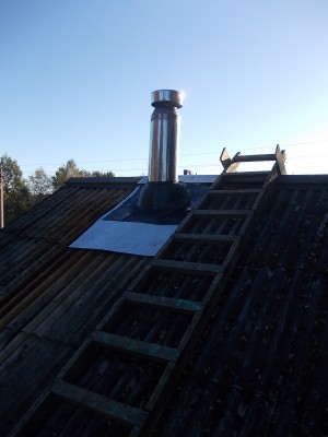

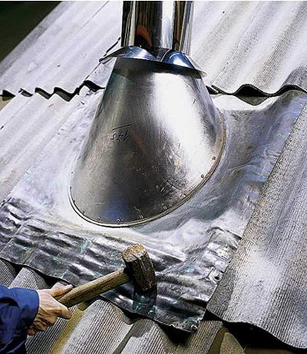

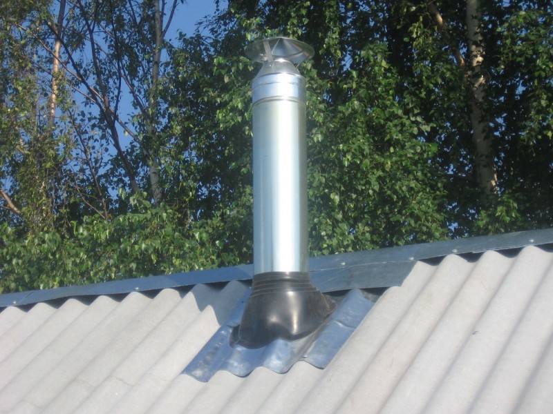

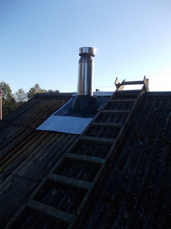

О! А что же применяют с шиферной кровлей ? Я не знала, что шифер и сэндвич не дружат. Вера.
Добавлено:
Сб 25 Март 2017, 14:04
Точно, не дружат, так существуют вместе))
Фото дал яндекс по запросу "дружба шифера и сэндвича".

Верука
Зарегистрирован: Чт 23 Март 2017, 17:33
Сообщения: 11
Регион: моск обл
Добавлено:
Сб 25 Март 2017, 14:27
Ну на фото они по крайней мере вполне мирно сосуществуют в обоих картинках
Добавлено:
Сб 25 Март 2017, 14:36
Фото не особо многое скажет о всех нюансах. Первое нижняя часть мастер флеш ( с резинкой квадрат ) он прикручивается на само резы к крыше, чем плотнее он будет прикручен тем лучше, Не будет протекания воды. Это если к метало черепице. А если к шиферу то как прикрутите? Плюс надо создать условия для этого, то есть обрешетка должна быть очень близко что бы можно было это проделать, но как показывает практика с учетом того что дом старой постройки это вряд ли у Вас сделано. Получается нужно разобрать часть крыши и переделать обрешетку. По этому и ставили раньше кирпичные трубы с выдрой а от конька пускали отлив от осадков. Это у Вас и сделано сейчас.
Добавлено:
Сб 25 Март 2017, 16:36
нормально и к шиферу прикручивается. шуруповерт надо отрегулировать чтоб только -только-прижать.но резиновая прокладка у самореза чтоб таки смялась. Держится нориально. Правда открутить и поновой закрутить не получицца.

Сб 25 Март 2017, 17:12
Всё будет нормально. Прикрутится к шиферу мастерфлеш, герметик под него нужен и всё. А сверху вся эта байда закрывается металлическим узлом прохода кровли. Кстати, помогает этот способ и когда труба далеко от конька, чтоб не тянуть под самый конёк листы.

Сб 25 Март 2017, 20:38
Пару раз монтировал сендвич через лист метала так частенько ломаю шифер саморезами наступать лучше не стоит все передвижение осуществляю по лестнице .

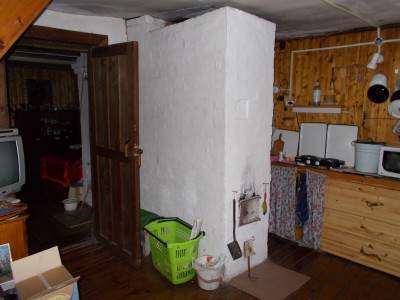

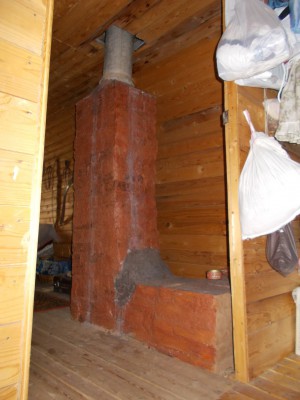

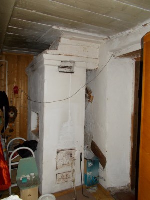

Верука
Сообщения: 11
Регион: моск обл

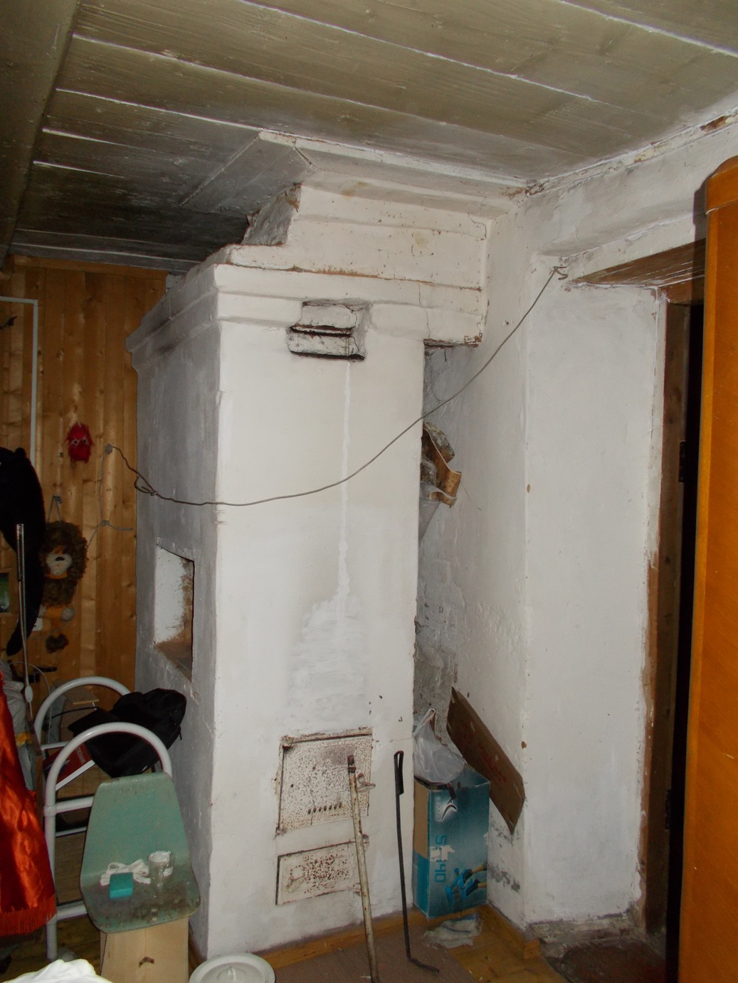

Добавлено:
Пн 27 Март 2017, 10:17
вот фото печей и борова все-таки нашла. Горизонтальная часть борова лежит на двух печах и стене, вертикальная - на печи номер 2. Чугунку ставить, наверное, вместо печи номер 1

Андрей ..
Сообщения: 1175
Добавлено:
Пн 27 Март 2017, 11:04
Картина проясняется...Наверно подтверждается моя идея о подсоединении чугунки к кирпичной трубе на чердаке, а чуть выше общий сендвич. Диаметр сендвича уточняется после определения кирпичной печи, предположу Д 160- 180 мм.

Добавлено:
Пн 27 Март 2017, 13:15
Спасибо! мне тоже кажется, что соединяться лучше на втором этаже. Наверное, можно сделать отопительный щиток с чугункой в торце? Там вряд ли поместится конструкция щиток и металлическая печь, если подключать ее к широкой стороне щитка. Вот еще интересный вопрос - сколько денег потребуется на все это: материалы и работу по кладке печи и щитка с подключением Лавы кук? Разобрать старые печи попробуем сами для экономии.

Андрей ..
Сообщения: 1175
Добавлено:
Пн 27 Март 2017, 16:15
Суммарная площадь комнат 40 кв.м. , и с отоплением такой площади с натяжкой хватило бы шведки (одной), для форсированного прогрева ещё чугунная будет, вот и хорошо, дым горячее- меньше конденсата...не надо щиток, и так тесно.
