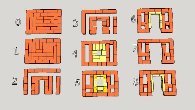

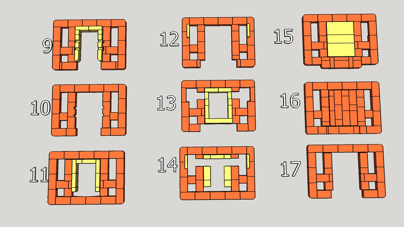

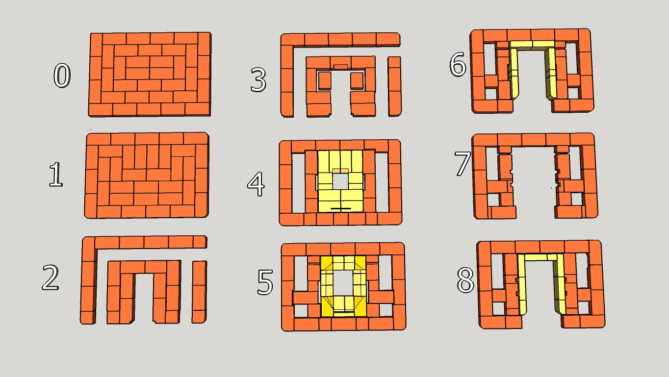

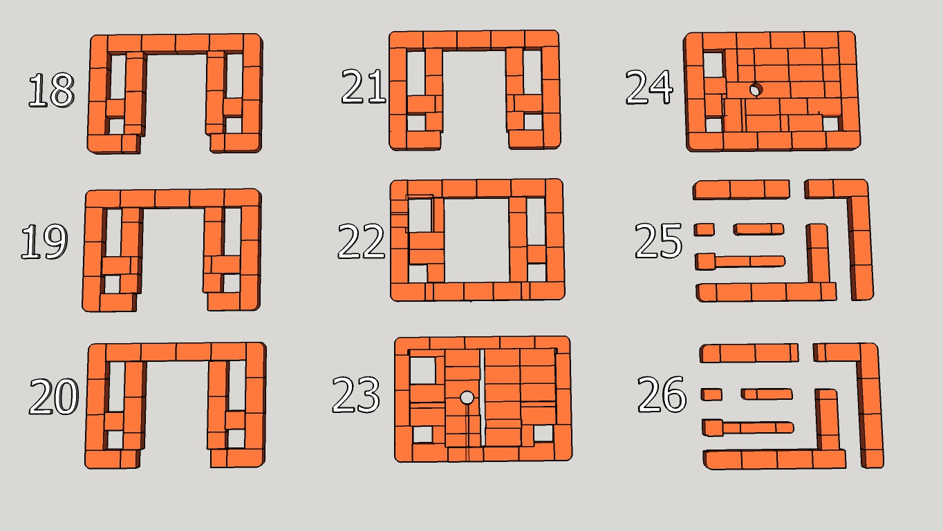

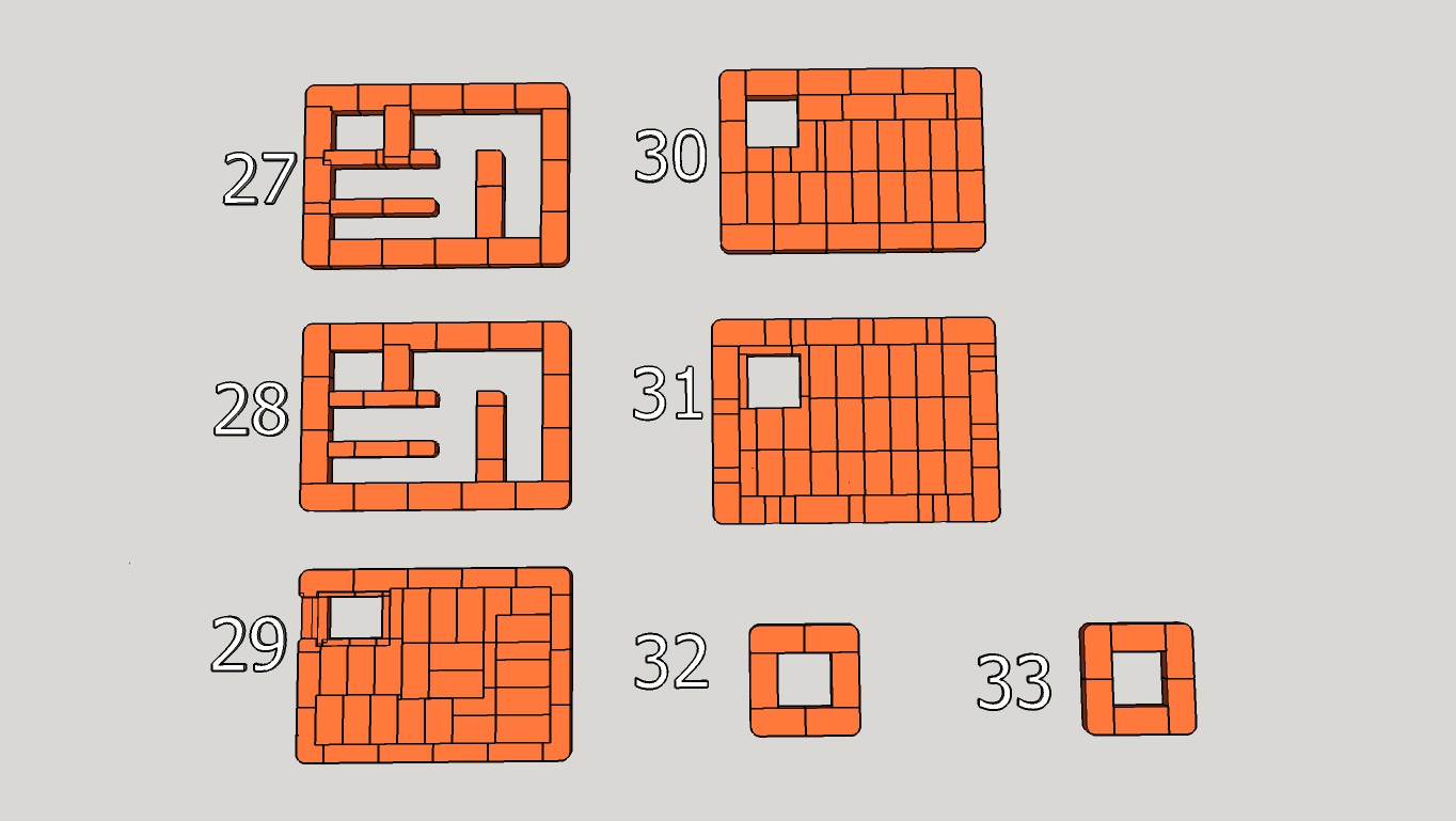

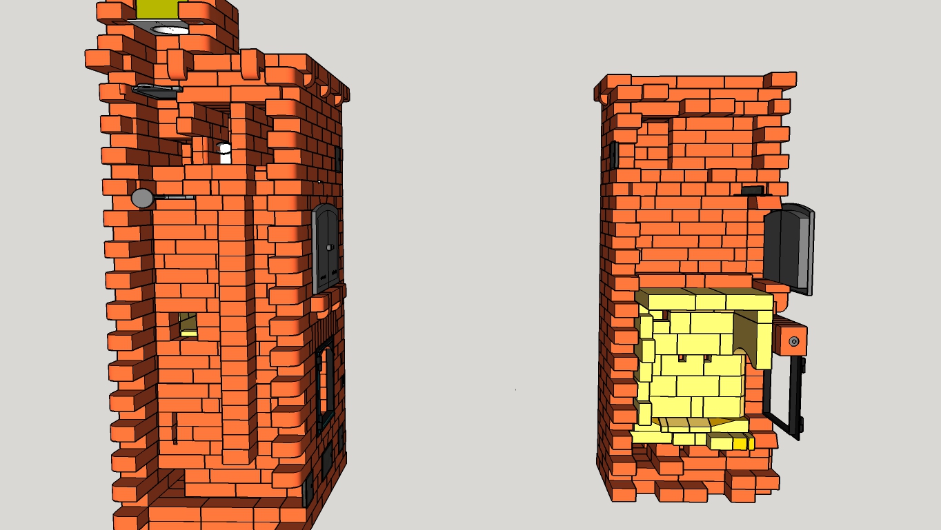

СообщениеДобавлено: Вс 4 Февраль 2018, 21:07 Ответить с цитатойВернуться к началу
Было время ещё подумать и я согласился со всеми замечаниями откликнувшихся печников . Проект печи с сушилкой переделал и вот на чем остановился .
Если будут ещё замечания , то буду рад выслушать .

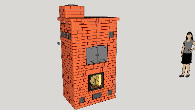

СообщениеДобавлено: Вс 4 Февраль 2018, 21:08 Ответить с цитатойВернуться к началу
Вид печи
 Размер файла:  305.58 КБ
 Просмотров:  542 раз(а)
Андрей63
Зарегистрирован: Чт 19 Январь 2017, 12:36
Сообщения: 37

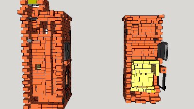

СообщениеДобавлено: Вс 4 Февраль 2018, 21:09 Ответить с цитатойВернуться к началу
Разрезы
 Размер файла:  384.66 КБ
 Просмотров:  511 раз(а)

СообщениеДобавлено: Вс 4 Февраль 2018, 21:13 Ответить с цитатойВернуться к началу
Порядовка 1
 Размер файла:  308.51 КБ
 Просмотров:  476 раз(а)

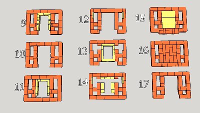

Андрей63
Сообщения: 37

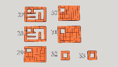

СообщениеДобавлено: Вс 4 Февраль 2018, 21:16 Ответить с цитатойВернуться к началу
Порядовка 2
 Размер файла:  320.9 КБ
 Просмотров:  468 раз(а)

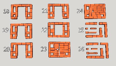

Андрей63
Сообщения: 37
Порядовка 3
 Размер файла:  309.1 КБ
 Просмотров:  486 раз(а)
Андрей63
Сообщения: 37
СообщениеДобавлено: Вс 4 Февраль 2018, 21:17 Ответить с цитатойВернуться к началу
Порядовка 4
 Размер файла:  211.69 КБ
 Просмотров:  477 раз(а)
Сообщения: 5994
СообщениеДобавлено: Вс 4 Февраль 2018, 22:02 Ответить с цитатойВернуться к началу
Если нужна сушилка, то перекрывайте футеровку топки плитой варочной чугунной, а на неё укладывайте кирпичи красные хотя бы и на ребро - 12 см. Cool
Теплоёмкости хватит на долго Razz ещё и готовить научитесь Smile

Плиты ШБ-94 уже куплены. Думаю , перекрыв топку ими получится более чистая сушилка.
Сообщения: 5994
СообщениеДобавлено: Пн 5 Февраль 2018, 14:27 Ответить с цитатойВернуться к началу
Печь с плитой чугунной более универсальна Cool
Сообщения: 2370
СообщениеДобавлено: Пн 5 Февраль 2018, 19:54 Ответить с цитатойВернуться к началу
Универсальней и проще в кладке и ремонтно-пригодно.
И можно регулировать режимы толщиной "закладки" плиты.
В прошлом проекте за "сушилкой" был шамотный канал выше до перекрыши и выходы в опускные высоко. Это было разумно.
А труба должна быть именно в углу?
Может по центру сзади. Конструкция получится симметричная.
Андрей63
Сообщения: 37
СообщениеДобавлено: Пн 5 Февраль 2018, 21:05 Ответить с цитатойВернуться к началу
Трубу можно ставить и по центру ,но она будет тяжёлая т.к.проходит через второй этаж , чердак и на крышу. Думаю, лучше на угол печи.
Чугунную плиту не хочу, т.к. перекрыв топку ш. плитами думаю получить более чистую сушилку .Сейчас у меня вся закопченная.
Сообщения: 2370
СообщениеДобавлено: Вт 6 Февраль 2018, 08:35 Ответить с цитатойВернуться к началу
Поставьте по центру сзади трубу, выдержит, нагрузка распределится нормально на внутренние красные. Заодно перегруз одного угла не будет.
Сзади шамотный канал сделайте, как в предыдущем проекте, лучше будет, а то выход ДГ низко в опускной выходят. И сушилка будет прогреваться от шамота.
На плиты хорошо красного на сухую положить и песочком мелким сухим просыпать швы. Мягче тепло будет.
Топку посмотрите Подовую в http://forum.stovemaster.ru/viewtopic.php?t=11093
Заодно получите место готовки на Поде в топке.
