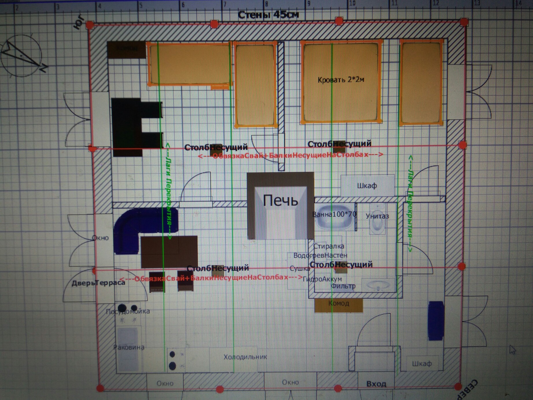

Ага а трубу как будете размещать то же как и печь что ли? Ну и как это будет на конце крыши?
смирнов иван
Сообщения: 1171
СообщениеДобавлено: Пн 17 Июль 2017, 21:49 Ответить с цитатойВернуться к началу
Человек пытается обойтись одной печью. Не самый лучший вариант, но сгодится и трубу можно повернуть по крыше. Но вариант с двумя печками здесь толковее. 80 м как - никак
Александр Володин
Сообщения: 791
СообщениеДобавлено: Пн 17 Июль 2017, 21:53 Ответить с цитатойВернуться к началу
Трубу-то можно и круглую поставить
СообщениеДобавлено: Пн 17 Июль 2017, 22:37 Ответить с цитатойВернуться к началу
Печь что я на картинке для примера выставил рассчитана на 80 м2 должно хватить.
allexe2007
Зарегистрирован: Вс 16 Июль 2017, 11:04
Сообщения: 15
СообщениеДобавлено: Пн 17 Июль 2017, 22:41 Ответить с цитатойВернуться к началу
Учитывая что стены 40-45см будут, внутри площадь получается 64-67м2.
Про трубу да, надо подумать Smile
allexe2007
Сообщения: 15
СообщениеДобавлено: Вт 18 Июль 2017, 02:29 Ответить с цитатойВернуться к началу
Вот последний вариантSmile
Вам такая подойдет вполне. Это только пример.
Мне предлагают 100тыс за такую печь работа+материал+фундамент, это норм?)
Куда делась лестница на 2-й этаж?
С учетом перегородок, такую площадь (объём) прогреет (при 1-ной топке в сутки) печка с размерами 1,5х1,5м., или чуточку побольше Razz, а это - не менее 1300 штук кирпичей, + труба, + щиток на 2-й этаж обитаемый...
