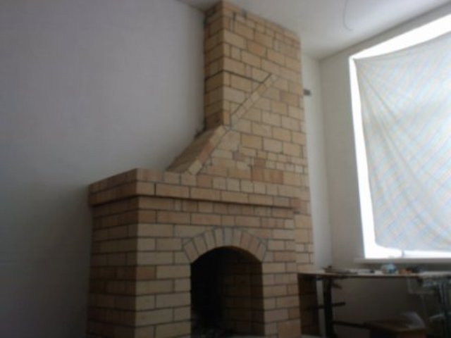

Сережа, привет.
А есть фото того места где стоит беседка. Ты пишешь, что под горой. Хотелось бы увидеть беседку снаружи и гору. Заметил что когда печь стоит в яме очень часто тяга слабая.
СообщениеДобавлено: Чт 3 Август 2017, 00:51 Ответить с цитатойВернуться к началу
Не супер спец по открытым каминам но что бы я переделал если возможно конечно 1) поставил на всякий случай дверку под заказ не стандарт 2) переделал все таки переход в с дымосборника в трубу как Владимир на рисунке нарисовал 3) подвел как то в стене или в полу аккуратно как Михаил дельно советует воздух в саму топку 4) если гора или большие ветра то дымосос как вариант . Удачи найти оптимальное решение минимальными затратами Весельчак

Дымовая камера наверху , как механизм подключения к коренной трубе- это правильно. Повороты/неповороты при дымовой камере - вообще не играет роли. Проверь газоплотность прочистки внизу коренной трубы, может оттуда подсасывает воздух.

И давно повороты не играют роли.
Несколько человек сказали нужен уклон под 45 градусов и будет лучше.
Ну не знаю.
Нахрена мы тогда дымосборники плавные делаем,каналы затираем и прочее,раз всё так просто.
Вот газоплонтность прочистки это серьёзно.

Сергей35 писал(а):
Виктор, приветствую.
То есть в моем варианте вся проблема в дымосборнике? Он неправильно сконструирован? Передняя стенка 30 гр. - есть. Боковые - тоже есть заужение, но не 45 далеко. Я попробую сделать наклонную плоскость в дымосборнике пока бес переборки, посмотрю, изменится ли работа камина....
А по вставке в топливник что скажете? Жизнеспособная идея?
Да в дымосборнике. Прямое перекрытие дымосборника -очень плохо. Чугунную топку можно конечно вставить и она решит все проблемы. Ещё проблема в высоком портале. При таких сопротивлениях движению дым. газов он вреден.
Вы уверены? Этому вас где научили? Считаете дымосборник с перекрышей и поворотом дыма под 90 гр это правильно? Я так не считаю -какие бы авторитетные люди это бы не утверждали.
Пример: -течёт река плавно сужаясь и тут резкий поворот русла в этом месте на 90гр. Что будет? А что происходит и где быстрее переполняется ёмкость с водой с прямым дном и конусным дном и дыркой посередине?

Камин Анатолия Григорьева, его пытался на рисунке изобразить.
http://forum.stovemaster.ru/download.php?id=833
Работает надо полагать,может у него спросить совета.
В этом камине тяга должна быть-но огонь криво гореть будет. В сторону трубы языки пламени. Делал много лет назад так -получил претензии от заказчика. "Почему огонь кривовато горит и пламя не по середине?"

Ну вот у Анатолия Григорьева увод ,а не дымовая камера с углом под 90.
Сообщения: 6844
СообщениеДобавлено: Вс 6 Август 2017, 20:32 Ответить с цитатойВернуться к началу
Да верно -увод. И это правильно. Дымовую камеру проще же сделать.Выложил прямоугольный короб и дырку сделал вверху. А конус сделать.... Поработать изрядно надо... А зачем идти по сложному пути.... Вот и находятся оправдания в пользу дымовых камер. Законы всемирного тяготения приводят...

Всем доброго времени суток. В воскресенье ездил и ставил опыты. Теперь по порядку...
Евгений Романов писал(а):
Сережа, привет.
Женя, рад видеть. Перед беседкой гора. трубу вытащили больше, чем требуют нормы, получилось на 1.5 метра выше уровня земли.
Больше не сделать, иначе это будет выглядеть свечкой
