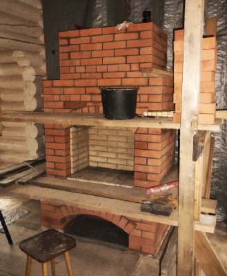

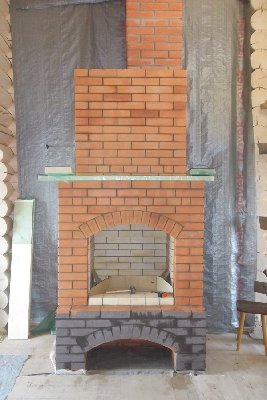

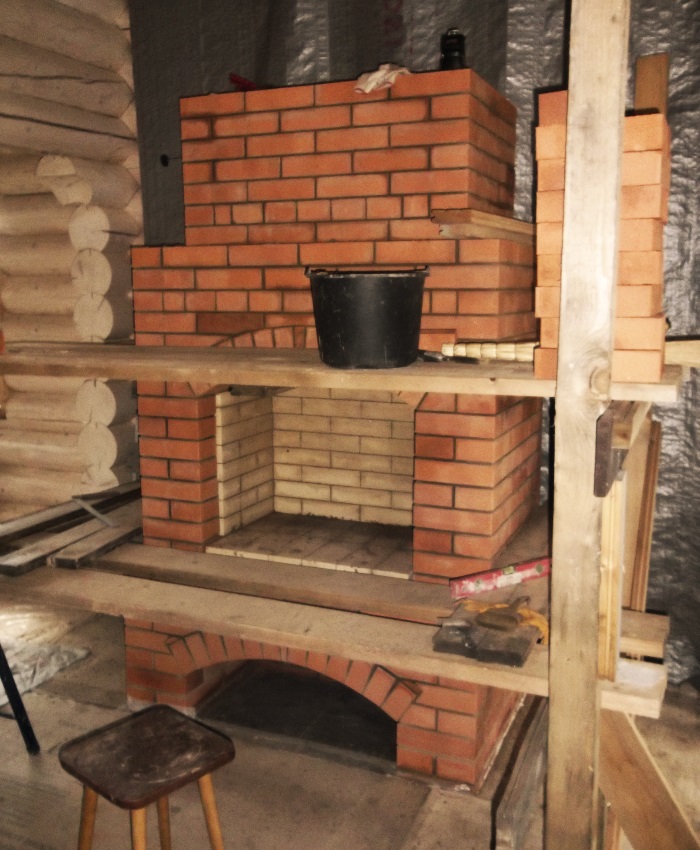

Далее. Выходят завтра на тубу и начнут отделку. Ответ на вопросы в личке: Второй свет, камин 1,3х0,85Х3м. Камень будет как в приложение

СообщениеДобавлено: Ср 9 Август 2017, 13:09 Ответить с цитатойВернуться к началу
Антон Чехов писал(а):
Далее. Выходят завтра на тубу и начнут отделку...

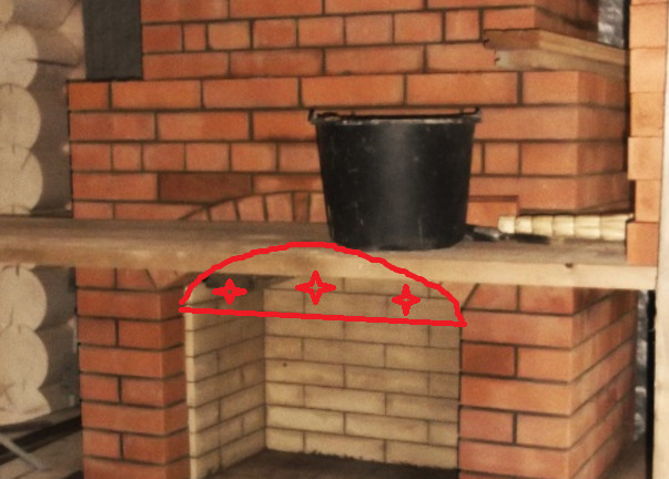

Всё те же "грабли". Для устранения дымления, скорее всего, придётся уменьшать высоту портала вставкой.
Однако, ваши каменщики довольно быстро лепят...

А это что за красная дуга. Где грабли? Может разъясните. Или арочные камины дымят? Когда затопим - позор или им. или Вам за неграмотную информацию. И каким боком Вы там каменщиков увидали. Так-то Тамбовские, может Вы даже и знакомы.

Сечение трубы интересно какое?

Завтра поеду выяснять про: сечение трубы, грабли, красную дугу.

Интересно как планируется декорировать сам портал, т.е. тычки витебского кирпича, которые выходят в портал в арке и наружней кладке - приятным ) натуральным кирпичным цветом, отличным от шамота и цвета камня.
Будите искусственный камень к огню клеить?
И к арке снизу?
Или в камине будет присутствовать ещё третий( два: камень и шамот) - кирпичный цвет?

СообщениеДобавлено: Чт 10 Август 2017, 23:00 Ответить с цитатойВернуться к началу
В данной конструкции зуб и построить негде. Проход в горловину дымосборника 380мм. Проблемы могут (а могут и не) быть при розжиге и окончании работы камина из-за отсутствие зуба.
Скорее всего ответной части из шамота за лучковым перекрытием топки нет. А зря. Точно нет. Конструктив "облегченный".
Дымосборник частично сформирован из "рубашки" камина (передняя часть. тычок) Что не очень профессионально. Будете топить долго, появятся трещины на лицевой части. Либо "забухтит" облицовка.
Угловые элементы облицовки справа и слева от топки - норм., но можно было сделать кладку и в 1/4 кирпича. Меньше бы нагревалась облицовка.
И к арке снизу?
Тоже интересно... и к арке снизу?
И как из искусственного камня клиновые элементы делать? Это весьма проблематично. И еще проблематичнее эту арку "перекрыть" облицовкой. Будут видны серые срезы бетона на искусственном камне.
Дымоход будет 250х250, можете у печников не спрашивать. Иначе точно будет поддымливать.
Ни в коем случае не в качестве нравоучения.... Просто сомнения.
Но в догонку все же ложку меда...
1. Подину можно было и пленочкой накрыть, или картоном, чтоб не пачкать.
2. Топку и дымосборник лучше всего не перевязывать с "рубашкой" камина. (перевязка дымосборника присутствут в районах кладки тычком).
3. Искусственный камень не лучший выбор для облицовки камина. Лучше пусть и простенький, но природный. А так вид будет как будто облицевали искусственным камнем, оставшимся от облицовки цоколя дома. Цена природного не выше искусств. (700-1800 руб кв.м.)
4. Печники используют "быстрый" вариант конструктива камина. Чтоб быстрее, но ни никак не качественнее.
5. Облицовка искусственным камнем такой же быстрый способ "обложить" камин, как и сама кладка. Но в результате получится примитив из 90-х. Либо у Вас полностью отсутствует чувство прекрасного.
6. Дерево, даже сосна (затонированная и покрашенная лаком) на полках камина будет смотреться инородным материалом на фоне искусств. камня.
7. Такая работа дорого не стоит. Не пугайте ценником.

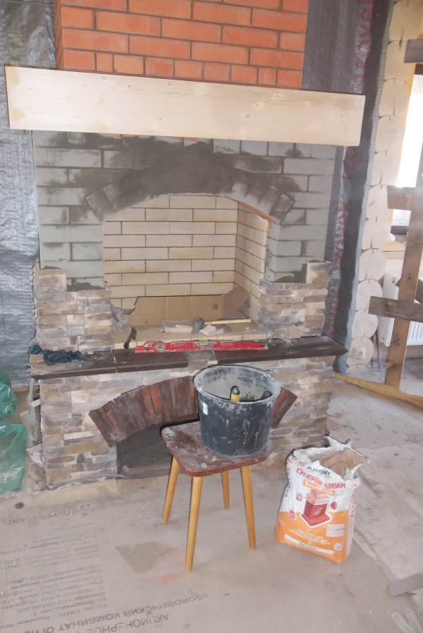

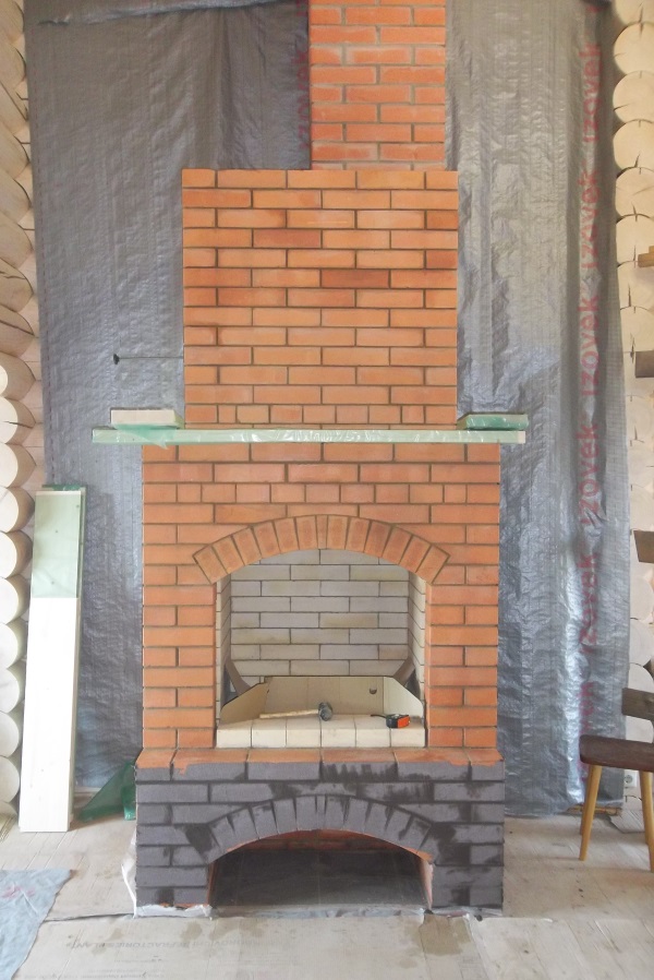

Продолжаем.
Сечение 250х250.
Красные графики не поняты.
По всем тех-вопросам, надо к печникам. Я пасс.

Зажигали без трубы-тянет. Посмотрим-что с трубой.Сказали ещё дня четыре.

Красные графики не поняты...
Помещение, где располагается камин, двухсветное?

Помещение где камин- 4,5метра и сразу крыша.

Позорненький камин с отсутствием пропорций.Там 380*250 надо чтоб через такой высокий портал не кидало дымом.Понятно, почему не затопили сразу после выполнения перед облицовкой

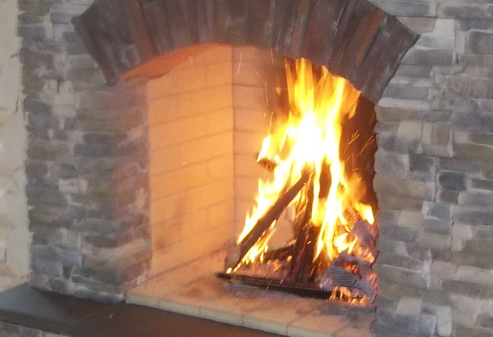

СообщениеДобавлено: Сб 12 Август 2017, 22:43 Ответить с цитатойВернуться к началу
Сожгли сегодня все поддоны и коробки Теперь я понял что форумы это блуд каких-то тряпотрёпов Камин топят с ещё не готовой трубой И такто я может ещё и камнем торгую Если камуто и надо пиариться так у вас в соседних ветках это делают Я как мечтающий о камине человек решил тут предоставить камин МОЙ Я так построил дом
MTс22 загружено
Топим
 Размер файла:  122.89 КБ
 Просмотров:  698 раз(а)
