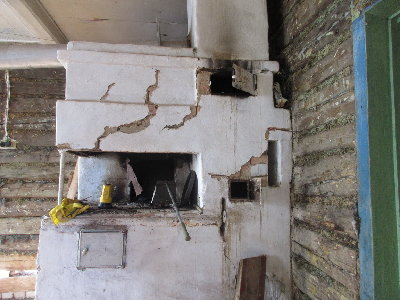

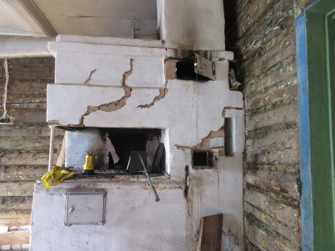

СообщениеДобавлено: Пн 25 Сентябрь 2017, 08:33 Ответить с цитатойВернуться к началу
немного расшил трещины. Что-то прихожу к мысли о перекладке печи.

СообщениеДобавлено: Пн 25 Сентябрь 2017, 08:49 Ответить с цитатойВернуться к началу
Мысли правильные у вас. Наружняя косметика ничего не даст,проблемы останутся.

СообщениеДобавлено: Пн 25 Сентябрь 2017, 10:00 Ответить с цитатойВернуться к началу
В деревне трещины "лечили" следующим образом. Смачивали в глине тряпки из пеньки(лён,конопля) в виде бинтов ,промазывали жидкой глиной трещины,накладывали бинты и поверх штукатурили на горячую печь и потом белили печь . На зиму хватало.

СообщениеДобавлено: Пн 25 Сентябрь 2017, 13:28 Ответить с цитатойВернуться к началу
С русской почти всегда выходит шведка с духовкой, для наездов самое оно. С двумя подсобами раскидать и привести кирпичь в божеский вид, делов на неделю.

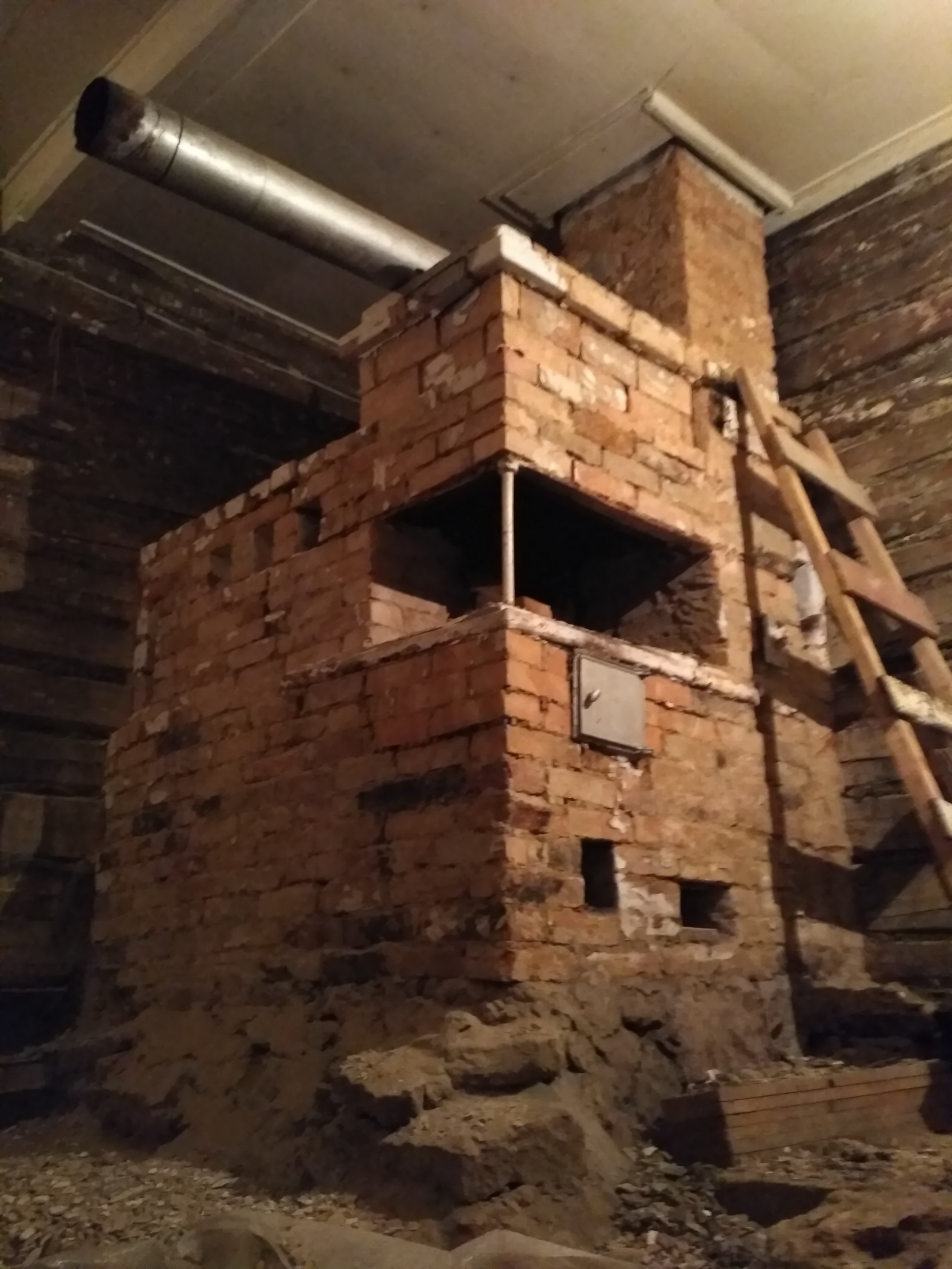

СообщениеДобавлено: Пн 9 Октябрь 2017, 08:03 Ответить с цитатойВернуться к началу
В общем решили сами привести в порядок.
Пока сняли старую штукатурку. Задымила, конечно, сильнее.
Начали появляться вопросы.
Верхнее перекрытие щитка опирается на железный лист. Он уж прогнулся немного.
Как это перекрытие правильно сделать? Новый лист положить, а на него кирпичи опереть?

Pe4nik
Сообщения: 553
Регион: Шарья
СообщениеДобавлено: Пн 9 Октябрь 2017, 08:27 Ответить с цитатойВернуться к началу
Если железо коробит,значит оно лишнее в печи. Перекрытие только кирпичное,никаких полос,уголков,железных листов. Они и рвут.
Над плитой,да уголок,не подвержен воздействию огня.

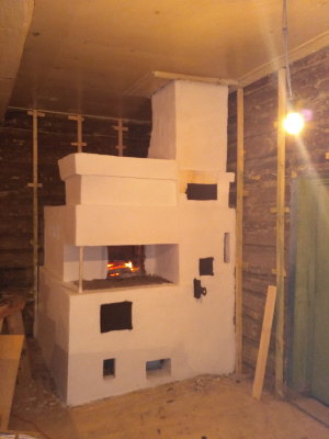

СообщениеДобавлено: Ср 1 Ноябрь 2017, 00:24 Ответить с цитатойВернуться к началу
Вот и закончился почти полностью ремонт печи.
Уважаемые печники, подскажите, как правильно герметизировать дверку вьюшки. На свежей побелке заметен прорыв дыма.
Думаю проложить по периметру дверки термостойкий шнур и обеспечить плотное прилегание дверки к шнуру.
 Размер файла:  752.92 КБ
 Просмотров:  573 раз(а)
СообщениеДобавлено: Ср 1 Ноябрь 2017, 05:57 Ответить с цитатойВернуться к началу
если тяга нормальная, то тянет внутрь, что-то у вас с трубой не так. А шнур можно на термостойкий герметик, но имхо дым дырочку найдёт

СообщениеДобавлено: Ср 1 Ноябрь 2017, 12:38 Ответить с цитатойВернуться к началу
Что дымит? Русская или подтопок? Какая труба размер?
Сообщения: 6706
СообщениеДобавлено: Ср 1 Ноябрь 2017, 13:12 Ответить с цитатойВернуться к началу
Судя по размеру -канал 300см2. Поэтому дымит русская печь и перебивает тягу в подтопке-по этому дым из задвижки.По отдельности надо пробовать топить. Но и в трубе может где то зажато(заужено) и не почищено от сажи. Есть в деревенских печах печах такая закавыка. Мешок для сбора сажи и конденсата у корня трубы. Он может быть забит сажей.Не всегда визуально можно его найти -надо знать о нём.
СообщениеДобавлено: Ср 1 Ноябрь 2017, 13:17 Ответить с цитатойВернуться к началу
......, туплю
Виктор, жалуются на поддымливание из въюшеченой дверки
Сообщения: 6706
СообщениеДобавлено: Ср 1 Ноябрь 2017, 13:32 Ответить с цитатойВернуться к началу
Валер писал(а):
......, туплю
Вот там и "собака зарыта". В месте выхода канала в трубу от конвективной системы -может быть заужение заросшее сажей. А раз малый выход дыма -не хватает подъёмной силы для движения по трубе. Вот и тормозится возле вьюшки.

СообщениеДобавлено: Ср 1 Ноябрь 2017, 13:36 Ответить с цитатойВернуться к началу
Проблема была и раньше , на старых фотках.
ДмитрийСПБ
Зарегистрирован: Вс 10 Сентябрь 2017, 23:06
Сообщения: 11
Регион: Ленинградская Область
СообщениеДобавлено: Ср 1 Ноябрь 2017, 13:37 Ответить с цитатойВернуться к началу
Спасибо. Еще раз проверю получше на чистоту дымохода.
Но большого количества сажи вроде не наблюдается.

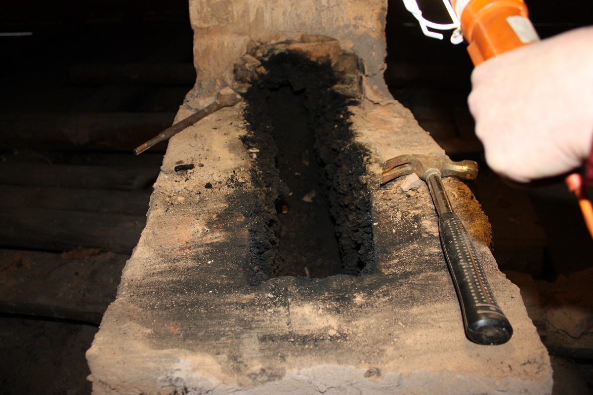

Сепар
Сообщения: 123
Регион: СПБ
СообщениеДобавлено: Ср 1 Ноябрь 2017, 13:39 Ответить с цитатойВернуться к началу
С десяток точно таких печей реанимировал(бабули рыдали от Щасья).... 1.Скопление сажи в борове при входе в дымоход, ...2.несколько раз в каналах были тенёты(на перевалах заужение--пробивал пылесосом строительным --выдуванием по мимо вскрытий)... вынимал по 6-7 вёдер сажи... 3. Ветер опрокидывает тягу... Когда всё порядке(чистые каналы) то даже не герметичные дверки и треснутые плиты варочные не поддымливали...
