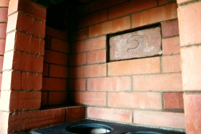

Добрый день !!! По дизайну вам бы под бревно кирпич ручной формовки подошел бы его с старым можно перевязать на портале и отдельные ставки изразцы в ниши поставить. Посмотрите наш кирпич бюджетный ручной формовки Донские зори он в районе 50 руб по цене Кировочипецкого.
Алексей, добрый день!
Да, я видел этот кирпич, но если честно, то не совсем понимаю, для чего предлагается заменить старинный кирпич на современный "под старину" Smile
Мне как-то больше по-душе именно старинный кирпич - нравится он своей кривизной, следами бытования, остатками известкового раствора. В общем приятнее, когда вещь имеет свою историю Smile
Если замена обусловлена только с финансовой точки зрения, то скажу сразу - царский кирпич достался абсолютно бесплатно и уже имеется в наличии Smile
Фото банных печей для примера из инета. В вашем варианте арка дублирует сводчатый полукруг выпил в стене на нее надо делать ставку ,правда для печников по работе сложность небольшая хотя зимой можно пильнуть на станке в теплом помещение.
Смысл именно такой и третий вариант очень похож на то, что планируется!
Но это всё внешние "украшательства фасада", а что скажете по главному вопросу - по банной печи Smile

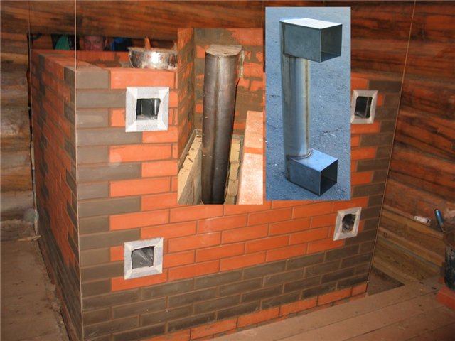

Калорифер можно , но если стоит задача максимально долгого сохранения тепла,- на мой взгляд , не совсем то . А конструктив- ну , кроме симметрички, сюда ничего и не пойдет . Детали будут различаться в зависимости от предпочтений мастера
СообщениеДобавлено: Ср 11 Октябрь 2017, 23:31 Ответить с цитатойВернуться к началу
Есть опыт небольшой по большим парным с применением суходув 2-3 дня также держит и за футеровки каналов шамотом на ребро 6.5 см . Думаешь остужать сильно будут ? всегда можно лючки прочисток заткнуть . Суходувы правда смету немного увеличивают это да .

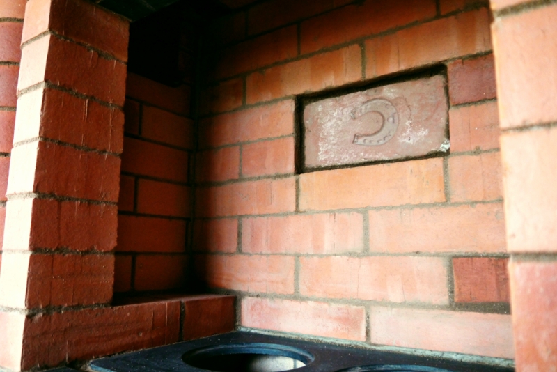

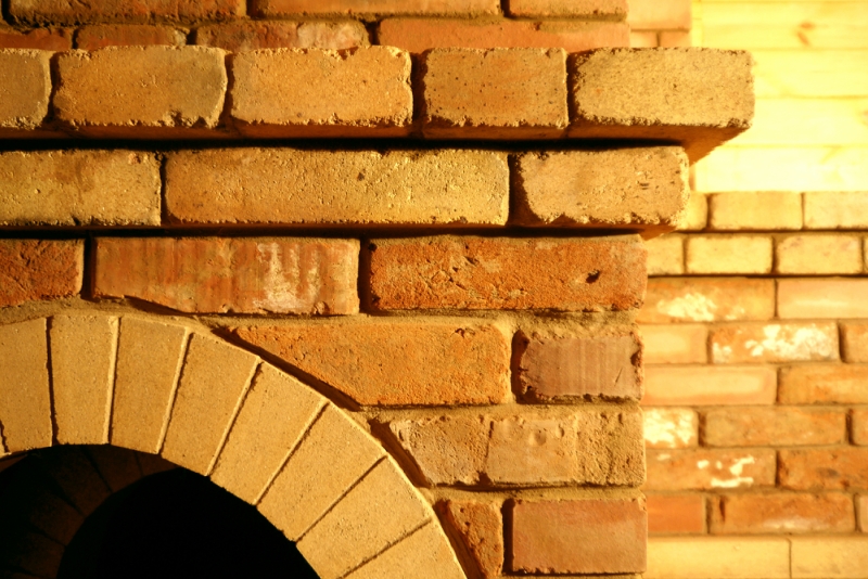

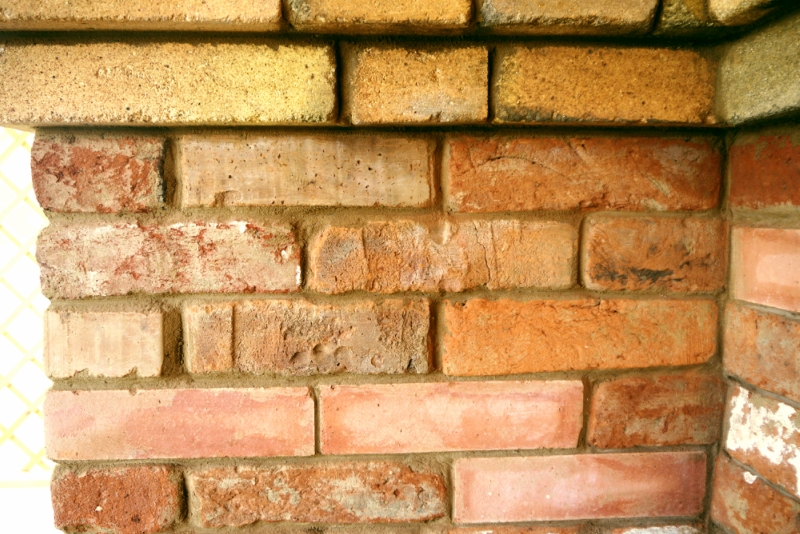

Кто работал с Старым кирпичем ( царский )очень сложен в распиле иногда алмаз на диске горит
Разный бывает. Да, приходилось использовать очень твёрдый пережжёный железняк с поверхностью, как стекло, который расколоть киркой вообще невозможно, а диском пилится с трудом. Но вот этот закладной кирпич на фото (с подковой), из какого-то старинного питерского здания, очень рыхлый, пилить-точить такой очень легко.
И ещё пару фоток. Там я для обработки старинного красного кирпича даже болгаркой почти не пользовался, он легко колется и тешется. Не знаю, царских он времён или советских, или тех и других, но сделан по классическим старым технологиям. Ручная формовка тоже присутствует, следы от пальцев тому свидетельство.

я думаю, что из-за нестабильности размеров, форм и плотности старинного кирпича, правильнее будет не завязывать его в общую кладку печи, а со стороны комнаты отдыха следать фальш-стену из него - кладка в стиле того времени, т.е. ряд "тычок", ряд "ложок"
Если печь, закрытая фальш-стеной будет нагревать только парную, тогда да, можно. Но, если от печи нужно тепло и в КО, то эта стена может затруднить теплоотдачу печи в эту сторону. Тем более, если там тычковые ряды, значит толщина стены в кирпич (?), она и ко второму дню не прогреется.

Кто работал с Старым кирпичем ( царский )очень сложен в распиле иногда алмаз на диске горит, и он сильно а размера по высоте пляшет вгонять в размер проблемно. А так проблем особых нет с ручника все тело печи можно сделать.
Алексей, пережжённого кирпича (который трудно пилится) там точно нет. По высоте согласен, "гуляет" размерчик, но я заметил, что в основном он двух размеров - 8 см. (+/- несколько мм.) и 7 см. (+/- несколько мм.), т.е. можно на каждый ряд подбирать кирпич одной высоты Smile
Да и запас есть, специально на выбраковку, и даже больше Razz

Парная большая я бы суходувы поставил из хорошей нержи лишними не будут.
Есть опыт небольшой по большим парным с применением суходувов. Суходувы правда смету немного увеличивают это да .
Алексей, а вот здесь мне кажется, что они лишними будут Confused
Ведь конвекция больше применима для режимов сауны, а не для режимов РБ.

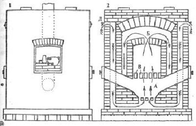

Алексей -это мой проект печи ты выложил для обжига керамики и плавки цветных металлов в бытовых условиях. Ты хочешь его использовать для банной печи? Будет очень круто -как для банных мазохистов. 110-130 гр в парилке будет однозначно. Ещё и каменную закладку надо будет менять после каждой протопки. Ведь там можно поднять температуру до 1100-1200гр
СообщениеДобавлено: Чт 12 Октябрь 2017, 19:15 Ответить с цитатойВернуться к началу
Да Виктор а почему и нет тут на картинке схематично показано внутрянка топливник камера семитречние каналы -зазор-шамотное ядро. ( другой для примеру лучше не нашел) Печи для обжига керамики как ты говоришь . А она особо нечем от банных не отличается ты же сам говорил о высоких температур в закладке. P/s на работу особо не претендую просто тема больших банных печей интересна . Весельчак
