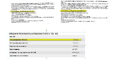

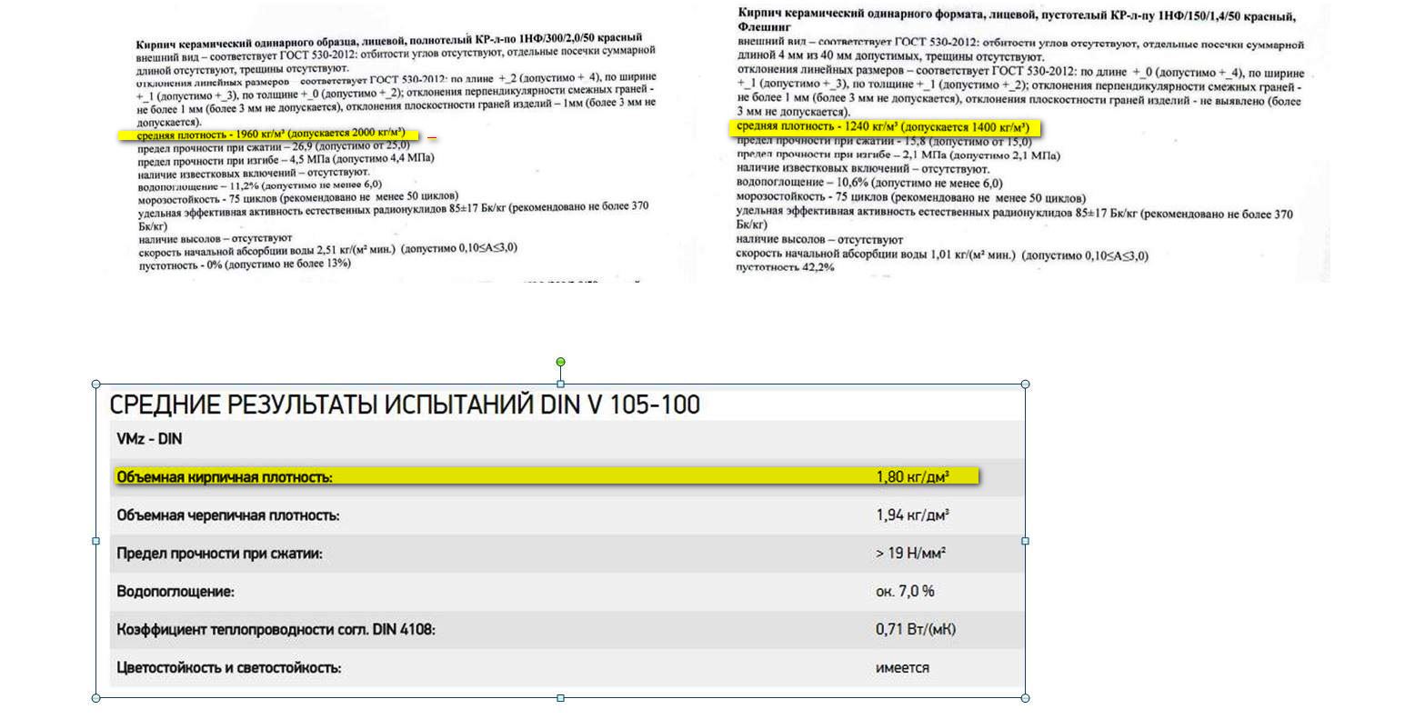

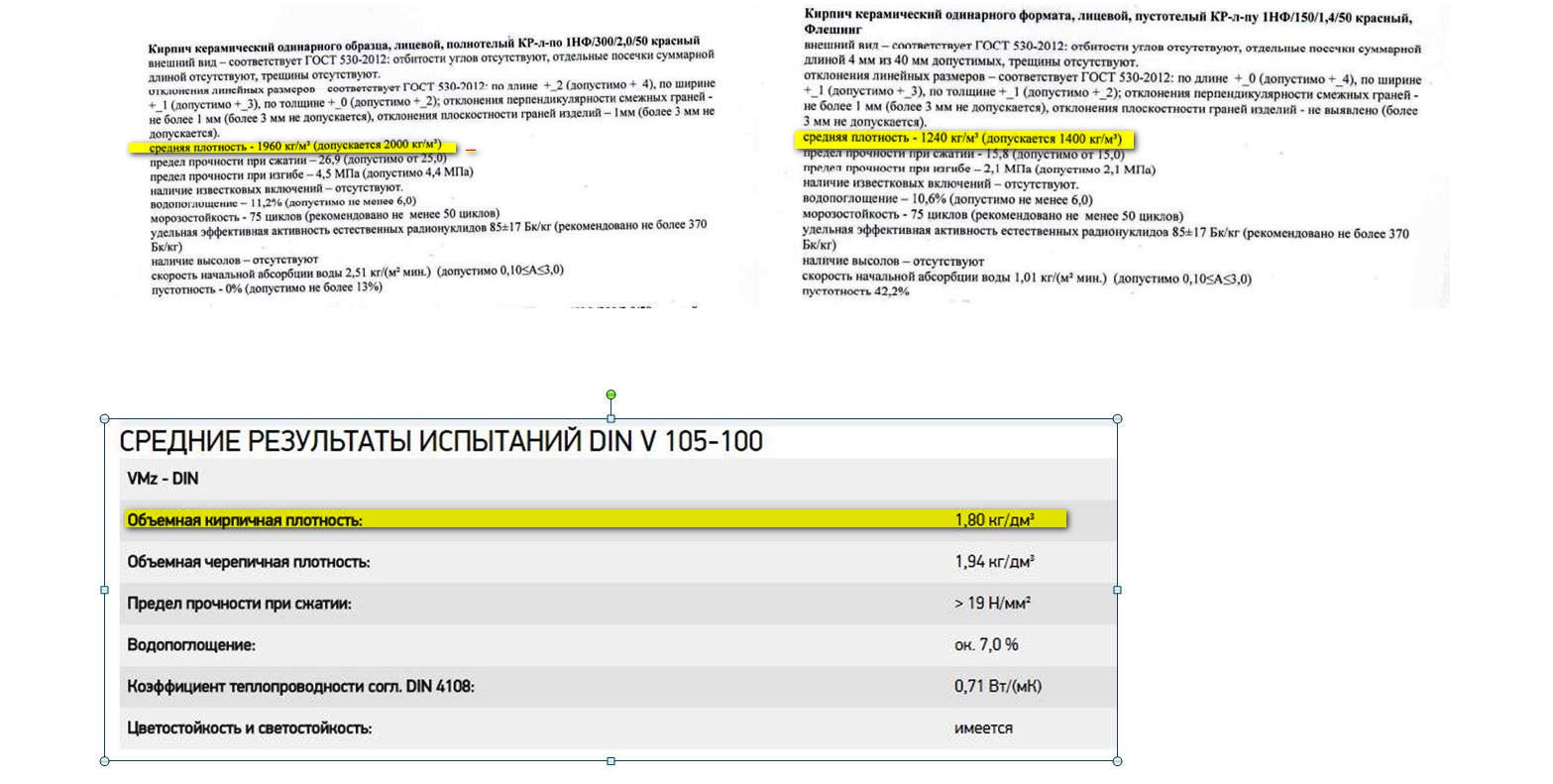

По замечанию Е.В. Колчина, порылся и сравнил. TR-OL рекомендует соответствие нормам для строительного кирпича DIN V105-1, "наши" ГОСТ 530-2012. Отличие в единицах измерения.
Взял кирпич Roben (нормы по Din) и отечественный кирпич от ТМ "КС-Керамик" (нормы по ГОСТ)
Да, бюджет по кирпичу (при сравнении одного и того-же производителя) в три раза ниже! Но кто из заказчиков смотрит на характеристики? Тем более, если такие мастера рекомендуют? И судя по активной рекламе, таких печей скоро будут ТЫЩЩИ))

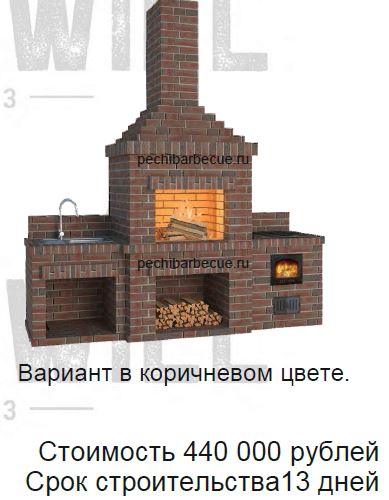

Андрей Ищенко писал(а):
цена решает все!
вот пример на кирпиче ручной формовки

13 дней даже много.
Всё дело в том, что господа "Лысковы" поднимают сейчас именно на подобных конструкциях. Где не нужно ни ум , ни фантазии. Пройдёт и это.
