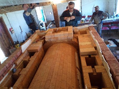

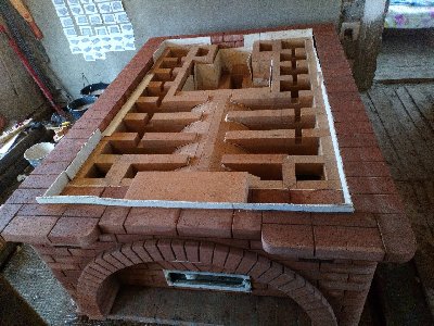

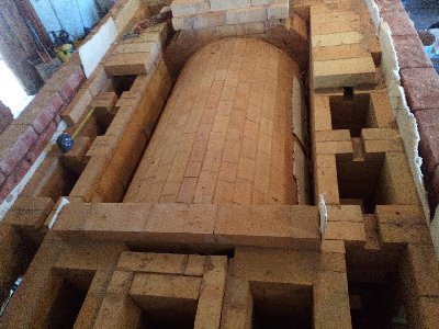

Виктор извени не удержался всего пару разрезов для народа просто не совсем понятно что за агрегат рассматриваем . Фото в открытом доступе в соц сетях из практикантов . Прими поздравления думаю у этой печи есть будущие.
Сложный агрегат. Проект дорабатывался и перерабатывался "по ходу пьесы". На фото как раз тот самый гипокауст. От которого лежанка греется и держит стабильную температуру ночью в течении 10 часов 45 гр. Главная задача Русской Печи -это чтобы было комфортно спать на лежанке. Без "горячих пятен" на её теле. Как в моей первой теме сомнения высказывались по этому поводу. Да и конечно готовить еду. Без протопки горнила -температура там поднимается до 150гр. Можно спокойно поставить чугунок на ночь для томления продуктов. Для выпечки хлебов конечно надо будет протопить горнило. Иначе при 150гр хлебушек плохо пропечётся.Просто высушится тесто -а нужно чтобы ещё какие то биохимические реакции в тесте произошли. Чтобы дрожжевые и заквасочные бактерии погибли.
