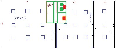

dima_2504 писал(а):
internet_pechnik писал(а):
dima_2504 писал(а):
вот из комнаты где нужна попогрейка лежанка
сто раз так делал. тока лежанка не нужна 2м, она делается короче чтоб и не упиралась в деревянную стену и чтоб тяге лучше. Остальное до стены приделывается деревянная полка, для головы типа.
не подсабите ?
не подсобите что?
подовую двухколпаковую-лажа. Я так не делаю.
как сделано у меня?-могу показать и даже по телефону(надеюсь у вас velcom). Или вам прямо порядовки тут вывалить?
поясните пожалуйста, почему лажа? колосник лучше? второй топливник скорее не вариант.(как сказал Виктор))
топка ,лежанка а потом щит- нужна нормальная топка с нормальным подводом воздуха чтоб все это протолкнуть. длинная конвективка. Подовая тут не совсем подходит.
Вторая топка-тем более лажа. все можно сделать одной топкой. Топка в лежанке-да, когда нет плиты. но и тогда она одна. просто лежанка будет выше

СообщениеДобавлено: Сб 6 Январь 2018, 20:07 Ответить с цитатойВернуться к началу
Топка с плитой имеет низкую эффективность сжигания из-за больших потерь тепла на плиту. А мощная конвективная система ещё больше снизить эффективность топки. Прогреет хорошо без последствий и без сажеобразования только топка без плиты.
спасибо за ваш ответ Виктор, . В видео которое я обозначил в начале человек доволен такой печью. я хочу чтобы были заслонк в печи. 1. топка -лежанка/щиок-труба. 2.топка-плита-труба. это реально реализовать?
Сообщения: 6706
СообщениеДобавлено: Сб 6 Январь 2018, 20:19 Ответить с цитатойВернуться к началу
Да это реально. Топка с плитой только для готовки пищи. 2-ая топка можно и в лежанке либо в щитке -тогда идеальный вариант. Если нужен проект правильный пишите в личку.

СообщениеДобавлено: Сб 6 Январь 2018, 20:29 Ответить с цитатойВернуться к началу
rolf rolf rolf rolf вот пойми вас профессионалы со второй топкокой...
хотя я понимаю что у каждого свои секреты при готовке(соль,перец по вкусу) и каждый бесспорно прав. продвод воздуха планирую из под пола(т.к. на столбиках лаги) либо щелью перед топкой либо каналом в первых рядах. колосниковую систему не отвергаю.

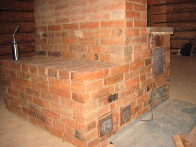

можно ли использовать бэушный кирпич для печи? или всёже нестоит?
СообщениеДобавлено: Пн 8 Январь 2018, 07:30 Ответить с цитатойВернуться к началу
если печной, не пропитан креазотом, нормальный по геометрии и не очень трещиноватый -почему нет?
я вот с такого от разбора РП, 3 года провалявшегося под дождями себе нижний ярус печки сложил.

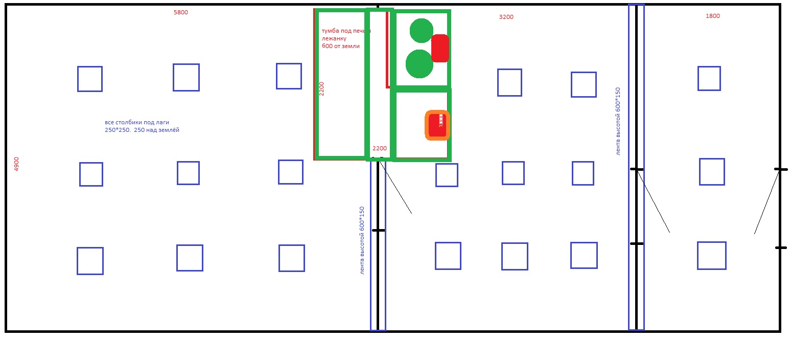

СообщениеДобавлено: Пн 8 Январь 2018, 21:46 Ответить с цитатойВернуться к началу
в общем определился, колпаковая лежанка и колпаковый щиток от колосниковой топки и подовая топка для плиты с духовкой прямотоком.
всё в одну трубу. подвод воздуха из под пола.. витебский есть двух цехов?? а шамотный чей брать?

СообщениеДобавлено: Пн 8 Январь 2018, 23:05 Ответить с цитатойВернуться к началу
хоязяин барин. напоследок скажу
1. вот моя печь могу посоветовать, могу дать чертежи почти бесплатно. Могу кстати приехать и сделать. Помнишь как у О.Бендера. "Вот печь, она продается стоит столько то рублей". хош- бери, нет -очень жаль. "двухколпаковываться" не буду.
2. лежанка и не должна делаться во весь рост тем более ваш 2200--прямо под Сабониса какого то.
3. Труба всегда делается как можно ближе к коньку и тогда снаружи на крыше ее торчит минимум.что хорошо и от промерзания и для тяги и для работы на крыше и для всего на свете....
4. не рисуйте больше свои столбики для пола . в том смысле что для стр-ва печи пол должен лежать, хотя бы черновой и на нем сложен кирпич.
5. да витебский 1 цех с фаской. На открытые углы можно радиусный...хотя конечно не обязательно. Шамотного ША-8 в моем случае надо всего то 70 шт. не знаю как в столице...в Могилеве всегда только один...или из ,Украины или из россии.
