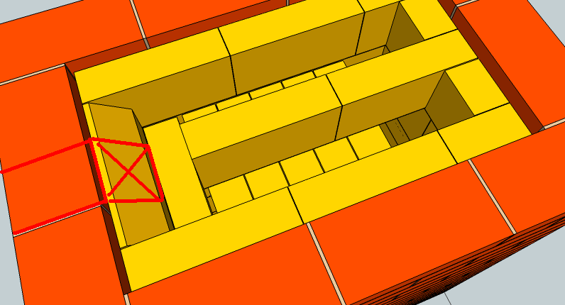

Юрий, прочистка просится
Любитель-печеклад
 Размер файла:  34.02 КБ
 Просмотров:  759 раз(а)
Сообщения: 2376
СообщениеДобавлено: Пт 12 Январь 2018, 20:49 Ответить с цитатойВернуться к началу
Согласен. И кирпич со скосом убрать.
СообщениеДобавлено: Пт 12 Январь 2018, 20:55 Ответить с цитатойВернуться к началу
нее, оставь, можно вырезать и тягать через прочистку Razz
Любитель-печеклад
Сообщения: 2376
СообщениеДобавлено: Пт 12 Январь 2018, 21:15 Ответить с цитатойВернуться к началу
Делай как считаешь нужным.
В этой схеме сделал для человека только что 2.5 на 3. Только там хитрость-сложность с выходом на трубу. И такой простой симметричности нет.

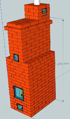

СообщениеДобавлено: Пн 15 Январь 2018, 18:50 Ответить с цитатойВернуться к началу
Замеры температуры наружных стенок есть? на реализованных проектах-???
Savinoff
Зарегистрирован: Вс 29 Ноябрь 2015, 00:59
Сообщения: 59
Регион: Рыбинск
СообщениеДобавлено: Пн 15 Январь 2018, 23:03 Ответить с цитатойВернуться к началу
Здесь http://forum.stovemaster.ru/viewtopic.php?t=7891&postdays=0&postorder=asc&&start=40 реализована подовая печь с подобной конструкцией топки по проекту Юрия. Измерение температуры наружных стенок печи пирометром показывает, что после прогревания их температура находится в пределах 50-70 град. Топлю 1 раз в сутки одной закладкой сухой березы. Время горения закладки около 1,5 часов. За 3 месяца эксплуатации ни одного намёка даже на волосяные трещинки. Явными плюсами такой конструкции по опыту эксплуатации считаю
-прогревание почти от пола.
-почти сразу после скрытия печи можно пользоваться топкой как духовкой для приготовления тушеных вкусностей.
Подовая печь с подобной конструкцией топки несравнимо лучше чем колосниковая шведка в другой части дома.

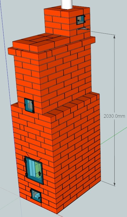

В продолжение темы проект с длинной топкой 570 мм. Шамот ША8. Верх - переход на 1.5.
 Размер файла:  117.21 КБ
 Просмотров:  720 раз(а)
