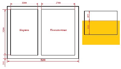

Какой глубины лента? На сколько заглублена? Какое расстояние от поверхности ленты до чистого пола? Каков конструктив и размеры ленты? Не торопитесь резать!
Постарался наглядно показать. Файл прикреплён
 Размер файла:  84.85 КБ
 Просмотров:  623 раз(а)

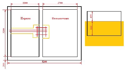

Правильно Роман говорит - а какая лента? Я то дурак по умолчанию понял так: если топик-стартер говорит про котлован песка, ленту, сруб, то значит мелкозаглубленный ленточный фундамент, тоненький и слабенький. А там может на три метра вглубь до природного песка железобетонный монолит полуметровой ширины с мощным армированием и высокопрочным бетоном. Надоест пилить.
Я бы полностью разместил печь в парной, соответственно и фундамент печи. Топка из помывочной, в нише. Печь рядом с одной стеной парной которая (стена) 2.2 м. (повдоль стены), два полка помещаются повдоль противоположной стены, дверь в парную и проход в парной между печью и полками соответственно посередине. При этом для удобства выхода трубы на крышу надеюсь что крыша бани двускатная пологая (но не высокая и островерхая).
Если же размещать печь посередине внутренней стены над существующей лентой фундамента, и не мучаться с резанием фундамента бани, то необходимо заливать монолитный п-образный фундамент печи с зазором от существующей фундаментой ленты и точно в размерах печи (обязательно обговорить все предварительно с печником-исполнителем). При этом резать проем в перерубе под печь скорее всего придется полностью снизу-доверху (это возможно).
Похуже вариант, но допустимый - такой же, как п-образный, но не монолитный, а трехсоставный: две опоры (по бокам от существующей ленты) и на опорах плита - все три части цельные железобетонные. Также с зазорами от существующей ленты и точно в размерах печи (не забываем про разделки).
Если делать фундамент печи над лентой, то, как правильно заметил Валера, необходимо особо тщательно подготовить (уплотнить) основание под фундамент печи. Это хорошо также и для всех других вышеуказанных вариантов.
Плохой вариант (недопустимый) - пытаться завязать сборный фундамент печи и ленту. Замонолитить не удастся, но есть большой риск, что часть фундамента печи в парной просядет неравномерно, "клюнет" незакрепленной частью: здесь плохую службу сослужит именно то, что пытались "завязать" и состыковать эту часть фундамента печи с лентой. Я думаю, это понятно и дальше объяснять не надо.

Добрый день. У меня вызывают огромные сомнения в типе фундамента который мне предложили сделать.
Как обычно бывает сделан был ленточный фундамент в бане под разделительную стену и стена уложена бревном.
Между парилкой и помывочной планируется установка печи каменки из кирпича.
Прикрепил фото и думается мне что это дич а не вариант. Вся баня стоит на песке, котлован 3м в глубину и там далее уже залегание песка. Такая почва оказалась что 12 камазов песка ушло под баню.
Можно ли так залить фундамент и сделав его по сути из трёх частей и до кучи в ровень с ленточным и на эту конструкцию состоящую из разных частей имеющих разную площадь и массу ставить печь.
Мне предполагается правильнее выломать часть ленточного и заложить нормальный печной фундамент
Уже в первом сообщении топик-стартер сам правильно отвечает на свой вопрос. Потом продолжает уточнять просто для подстраховки, потому что собирается заливать фундамент весной, а до весны еще много времени и тему вполне можно помусолить.
Но мне интересно другое: если сравнить две схемы предложенные топик-стартером для уточнения, то получается, что он предполагает банную печь практически полностью разместить в помывочной (!). Как такое в голову могло придти - вот вопрос, и судя по этому, можно еще много интересного и непредсказуемого ожидать, самое интересное по законам жанра ожидается в самый последний момент. Должна быть эпическая развязка. И это еще до печи не дошло (!).

схему я нарисовал так как мне посоветовали сделать. Тема называется правильный ли совет. Это не значит что я сделаю так.

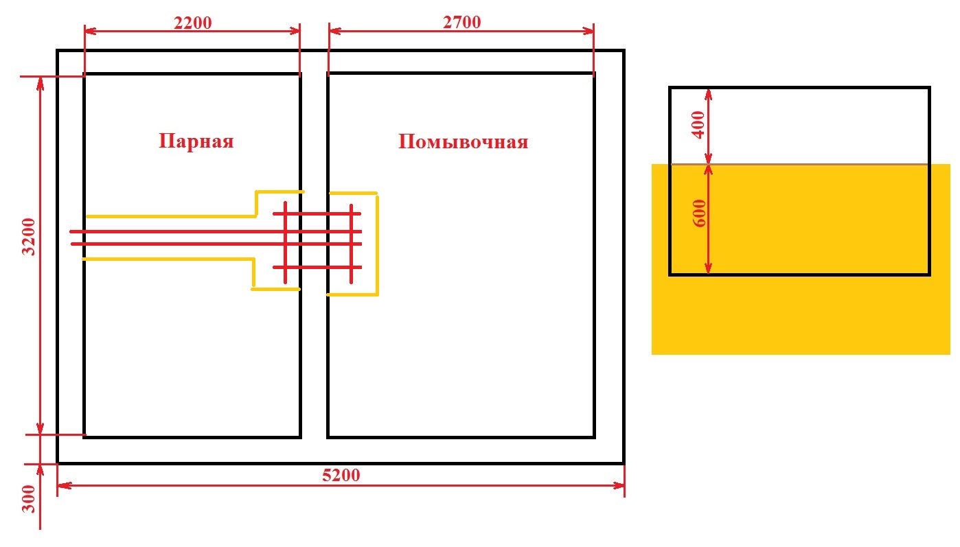

Критично, но не смертельно.
Решение: просверлить перемычку насквозь, засверлиться в наружнюю ленту, выполнить пространственную армировку по схеме(показана красным), соорудить опалубку(показана жёлтым), выполнить заливку бетоном.

СообщениеДобавлено: Вт 13 Февраль 2018, 20:03 Ответить с цитатойВернуться к началу
Вы извините, не очень хороший вариант. Во-первых, забыли такую же перемычку с другой стороны. Дальше объяснять?

СообщениеДобавлено: Вт 13 Февраль 2018, 20:16 Ответить с цитатойВернуться к началу
Ошибаетесь, вариант наилучший.
достаточно одной.

Шура, Вы в вашем варианте с одной стороны подперли перемычкой фундамент печи, а с другой не подперли. Зачем тогда перемычка? Только не говорите, что с другой стороны вы будете выпускать концы арматуры наружу, нарезать резьбу, накладывать пластины и затягивать гайками.
В целом вариант трудоемкий, затратный по материалам, технологически сложный (стержни арматуры в уже готовом фундаменте замонолитить невозможно, а чтобы они входили в высверленные отверстия максимально плотно - надо отверстия сверлить впритык и стержни забивать кувалдой с большим усилием, а перед забивкой желательно высверленные отверстия промыть грунтовкой или водой от пыли и нагнетать туда плиточный клей). Кто это будет делать, даже технологически?
Честно говоря, в процессе обсуждения я опасался, чтобы кого-то не "озарило" этим вариантом, но, к сожалению, это оказались Вы.
Планировка приемлемая. Другое дело, что правильный вариант (технического решения банной печи) трудно может быть объяснить заказчику, который имеет в виду только какие-то свои соображения.
