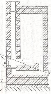

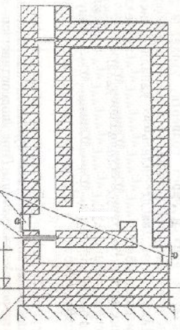

STAS66 писал(а):
///Хотя, есть одна мысль, но не уверен, что поможет.
Надо было сделать щиток хотя бы так(см вложение).
 Размер файла:  147.8 КБ
 Просмотров:  578 раз(а)
STAS66
Гость
СообщениеДобавлено: Вс 8 Апрель 2018, 16:53 Ответить с цитатойВернуться к началу
Шура, я дико извиняюсь, но Вы мне предлагаете сварганить
колпаковую печь. Это ж столько разборки...
Обоснуйте.... Чем ЭТО лучше.
В любом случае спасибо Вам.

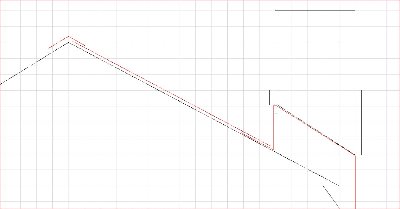

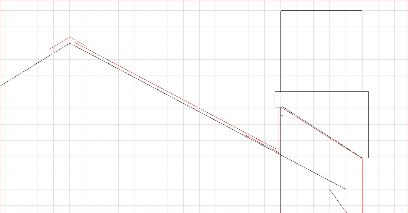

СообщениеДобавлено: Пн 16 Апрель 2018, 17:06 Ответить с цитатойВернуться к началу
Добрый день, Мастера.
Опять к вам с нижайшей просьбой.
Между крышей (крыша шифер) и трубой стекает вода по трубе
2-го этажа. Фото выше.
Помогите советом, чем замазать или заклеить трещину или дыру.
Видел в инете, что есть какая-то клеющая лента для крыши.
Насколько она эфективна ?
На ЧТО она клеется?
Помогите, если не втягость,
пить будем - я вам больше налью..... )))Image

Схему гидроизоляции стыка трубы с кровлей, позаимствуйте у насоса велосипедного Razz - "гильза на гильзу"

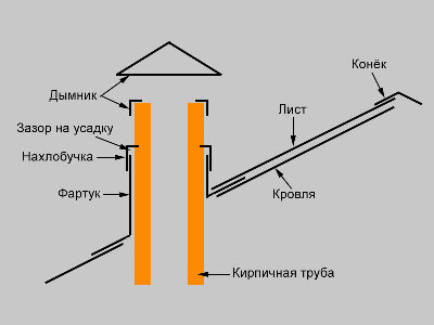

СообщениеДобавлено: Ср 18 Апрель 2018, 10:32 Ответить с цитатойВернуться к началу
Валер писал(а):
я конечно далеко не мастер, но на шифер цемент идеально
internet_pechnik писал(а):
есть такая лента. она самоклеющаяся. Как приклеите ее по глубоким волнам шифера другой вопрос.
Накрайняк замазать щель можно паклей вымоченной в цементное молочко. Просто затолкать ее в щель пальцами.
Я, конечно, не кровельщик))
Но у крыши и трубы не должно быть жестких и связанных соединений.
Все ленты, мастики, растворы не долговечны. Все что крепится к крыше должно "скользить" по трубе, соединения на крыше "в нахлест".

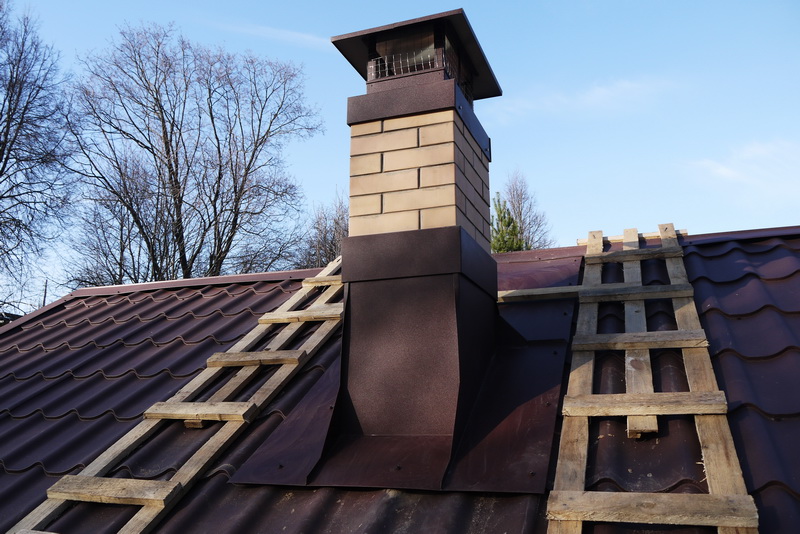

Александр Володин
Сообщения: 791
СообщениеДобавлено: Ср 18 Апрель 2018, 19:14 Ответить с цитатойВернуться к началу
Шифер мало чем отличается от металлочерепицы:
 Размер файла:  188.73 КБ
 Просмотров:  602 раз(а)
 Размер файла:  56.08 КБ
 Просмотров:  683 раз(а)
STAS66
Гость
СообщениеДобавлено: Чт 19 Апрель 2018, 16:50 Ответить с цитатойВернуться к началу
Да, это уже серьезно, по-взрослому.
Спасибо. Image
