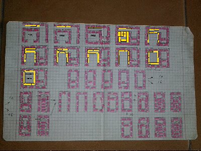

Как пример,более технологичног перекрытия,с меньшими трудоматериало затратами.
Про конструктив пока умолчу,некогда разбираться

СообщениеДобавлено: Вт 23 Июль 2019, 19:30 Ответить с цитатойВернуться к началу
alexv03 писал(а):
Дак сказали бы, что не так, в чем ошибки...
Ну чего тут можно сказать, обсуждать тут нечего, на мой взгляд, тут одна сплошная ошибка.
Если нет желания и времени на изучение профильной литературы(данного форума в том числе), то можно было бы подобрать подходящий проект, из той же литературы, сейчас с этим проблем нет.
Можно так же обратиться к специалистам, для разработки индивидуального проекта.

СообщениеДобавлено: Вт 23 Июль 2019, 22:31 Ответить с цитатойВернуться к началу
Дак я так и планирую перекрывать...там же нарисовано

СообщениеДобавлено: Вт 23 Июль 2019, 22:33 Ответить с цитатойВернуться к началу
не сочти за труд, распиши...
я взял готовые проекты, изучил(насколько смог) и сделал некий синтез(минимальная адаптация) под мои нужды?

СообщениеДобавлено: Ср 24 Июль 2019, 00:58 Ответить с цитатойВернуться к началу
alexv03 писал(а):
я взял готовые проекты, изучил(насколько смог) и сделал некий синтез(минимальная адаптация) под мои нужды...
Если присмотреться, то не так уж всё и плохо, только вот топливник явно великоват для такой маленькой конвективки и с перекрытием щитка какая то непонятка - перевязки не видно.
Рисуй теперь футеровку, сейчас без неё никак, литьё и т.д....

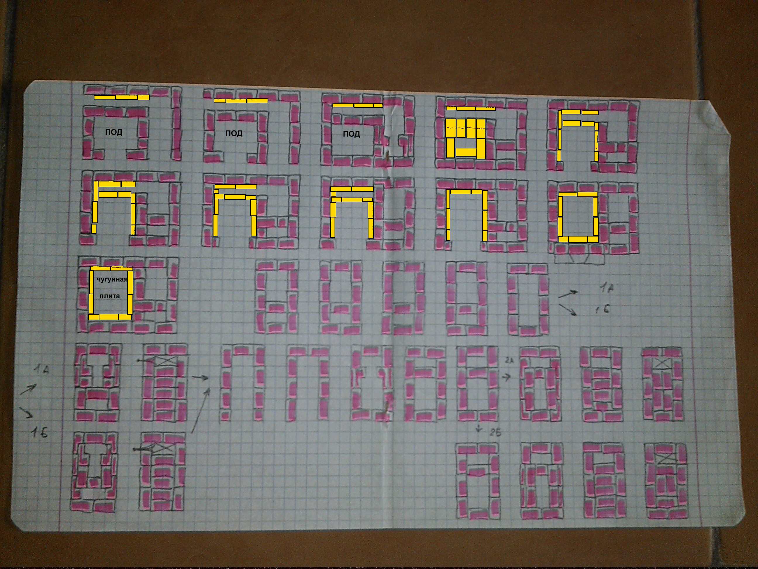

СообщениеДобавлено: Ср 24 Июль 2019, 22:26 Ответить с цитатойВернуться к началу
вот такую футеровку планирую, по периметру базальтовый картон

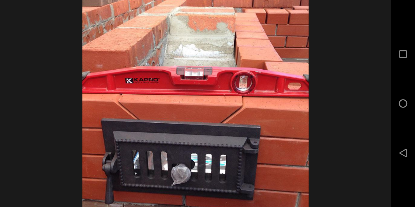

СообщениеДобавлено: Вс 4 Август 2019, 21:12 Ответить с цитатойВернуться к началу
а насколько герметично прилегает чугунная плита к топливной камере?
попробовал затопить макет...правда собрал только до задвижки летнего хода.Всего на 6 рядов выше плиты(1-й колпак). Вместо чугунной плиты положил лист гипсокартона огнеупорный. Много дыма идет в щели из под гипсокартона. Вроде у плиты тоже щелей много...
Подскажите, где ошибка?

СообщениеДобавлено: Пн 5 Август 2019, 01:22 Ответить с цитатойВернуться к началу
Причина - недостаточная тяга. А почему - другой вопрос.
Щели у плит в кольцах полюбому есть, но в них не должно дымить.

СообщениеДобавлено: Пн 5 Август 2019, 21:33 Ответить с цитатойВернуться к началу
недостаточная высота трубы может быть? Есть какой то минимум? Для проверки? Я макет на улице сложил...без раствора
СообщениеДобавлено: Вт 6 Август 2019, 05:02 Ответить с цитатойВернуться к началу
в колпаках нет самотяги, обязательна труба, так что пока ничего не ясно)))

СообщениеДобавлено: Сб 21 Сентябрь 2019, 22:55 Ответить с цитатойВернуться к началу
вот пока так дымит, планирую стеклянную дверцу ставить, может не будет так наружу чадить Smile

СообщениеДобавлено: Вс 22 Сентябрь 2019, 08:38 Ответить с цитатойВернуться к началу
некорректная модель, дыров много. трубы нет, давайте сначала

СообщениеДобавлено: Пн 23 Сентябрь 2019, 00:12 Ответить с цитатойВернуться к началу
ОК, кирпич ужасный, щели... порывом ветра продувает насквозь, аж пламя "вышибает" наружу, попробую гипсокартон поставить вокруг топки.
Трубу сложновато в такой модели высоко задрать, сколько должен быть "значимый перепад высоты"?
еще попробую хайло побольше сделать, видимо, полкирпича маловато?
Автор исходного проекта указывал, что, вероятно, размер топочной дверцы великоват и, при открытой дверце, часть дыма может проникать в помещение...я, под свои нужды, дымоход побольше сделал и колпаки пошире. Думаю для пробы топочное "окно" кирпичом "заузить".
