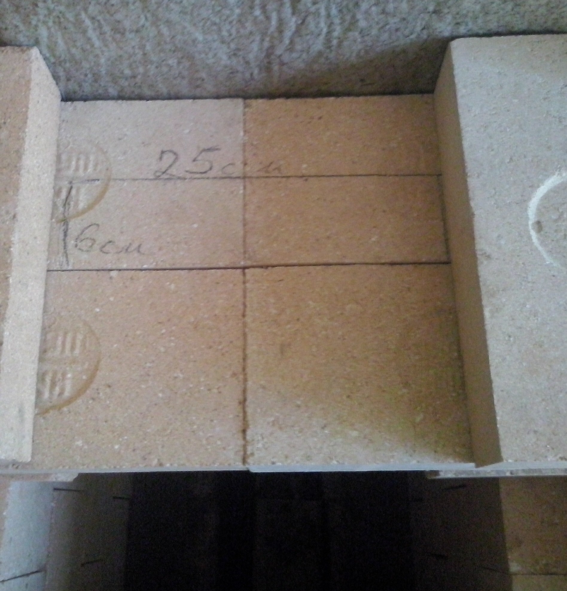

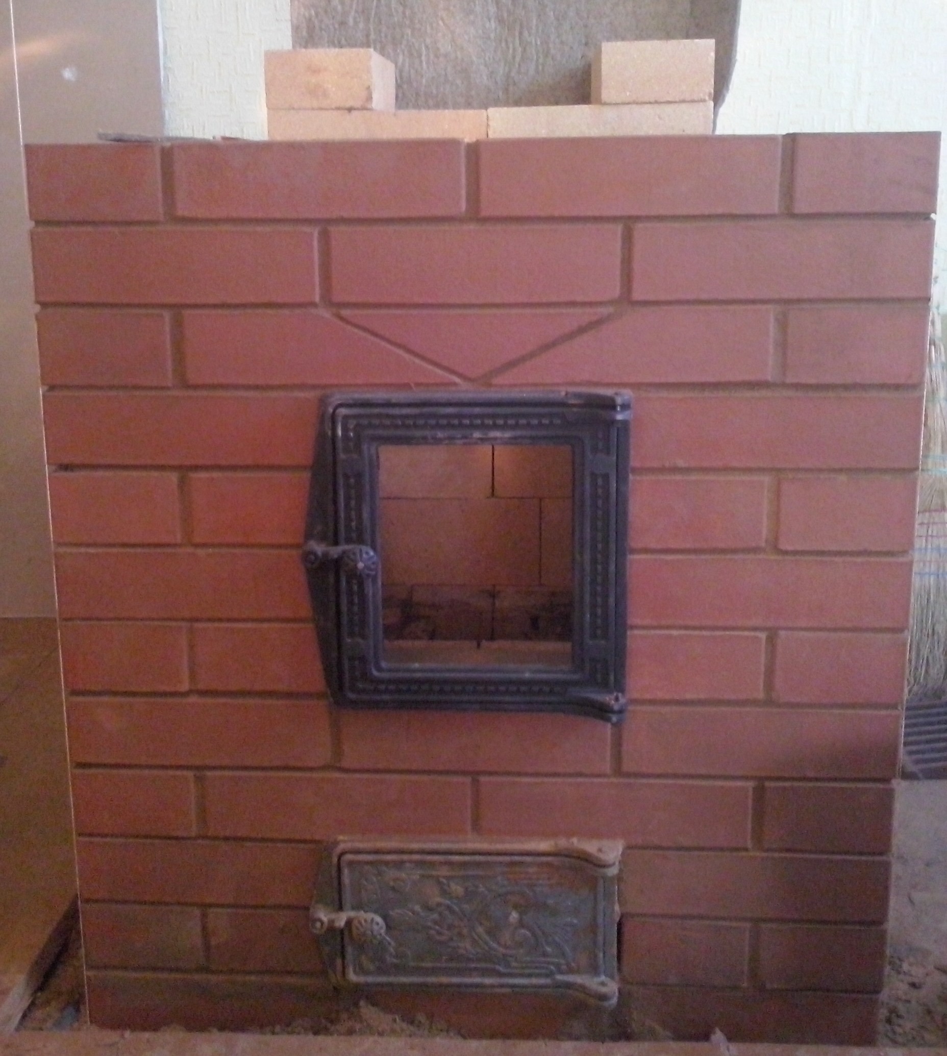

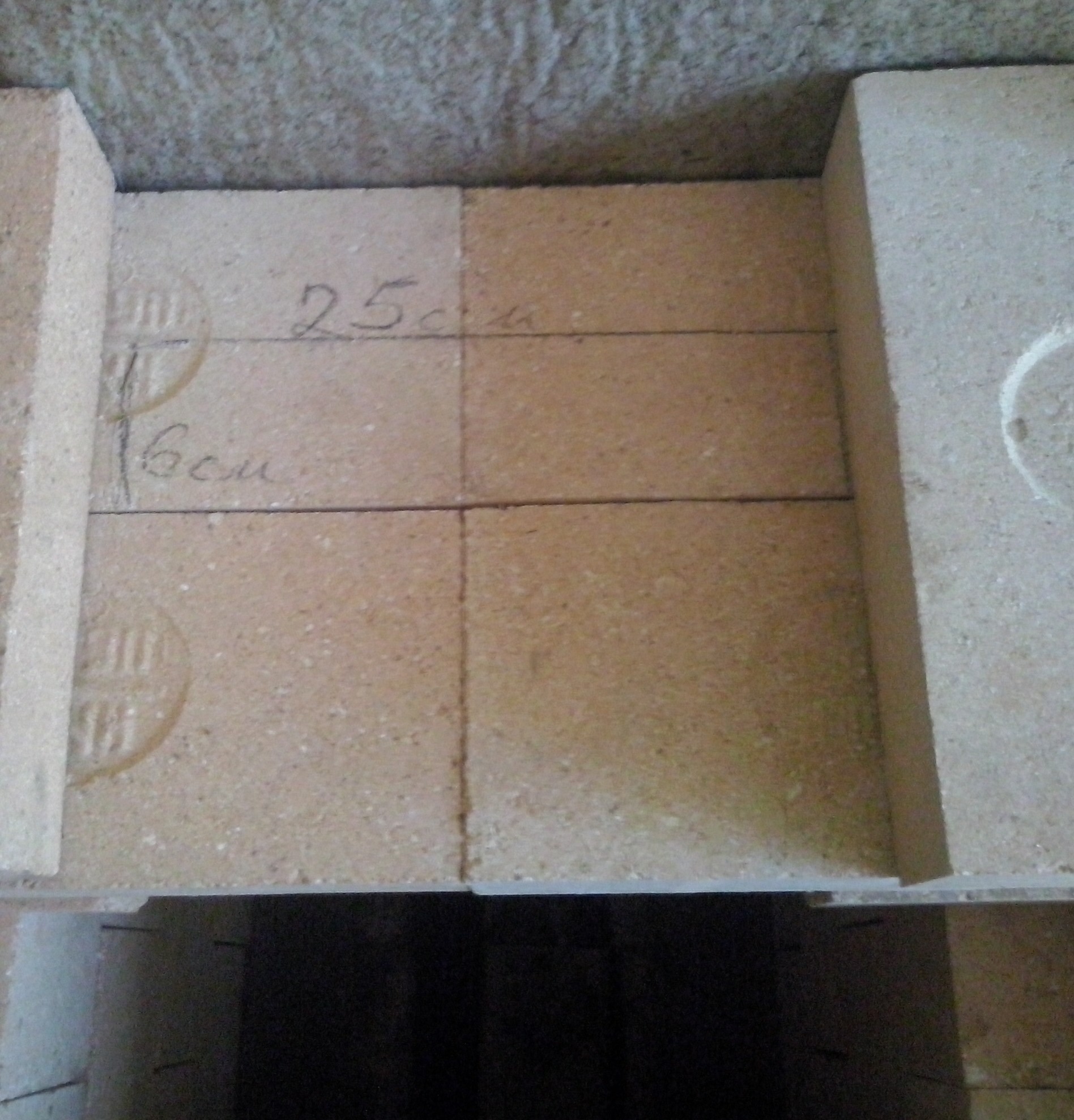

Дымовой канал в хлебную камеру в пол кирпича это нормально?
Metiz
Зарегистрирован: Вт 18 Сентябрь 2018, 08:53
Сообщения: 9
Регион: Гомель
СообщениеДобавлено: Вс 30 Сентябрь 2018, 17:54 Ответить с цитатойВернуться к началу
Вот что получаетсь

СообщениеДобавлено: Вс 30 Сентябрь 2018, 17:56 Ответить с цитатойВернуться к началу

...я люблю балками из шамота перекрывать большие места...
Можно фотки устройства балок посмотреть? Если это шпильки - они могут прогнуться со временем от температуры? Как Вы решаете этот момент?

Metiz писал(а):
Вот что получаетсь
Над дверкой вот так было бы значительно надёжнее и проще:

в этой теме про балки писал http://forum.stovemaster.ru/viewtopic.php?t=5743 шпилька норм держится не ведет расширенние есть
