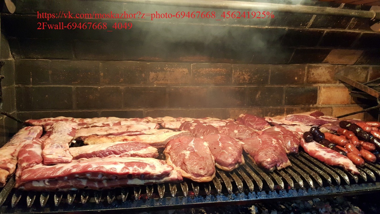

*Ради воскресного досуга приведу, пожалуй, для общего сведения фото барбекю в Парагвае - "стране мяса", столь далекой от нас...
 Размер файла:  347.34 КБ
 Просмотров:  725 раз(а)
Спасибо Юрий Михайлович -интересно.А ссыль можно для подробного ознакомления? Кстати заметил в топке шамот выложен тычками(половиками) -во избежание растрескивания кирпичей на термонагруженной задней стенке. А считал что придумал это я -yu Радость Cool- перенял конечно технологию с пром.печей. А оказывается до меня это тех.решение изобретено в других странах.Хотя впервые применил на ресторанных печах по рекомендации кулинаров из Турции 15 лет назад. Они через переводчика разъяснили -что есть такая проблема(трещат кирпичи на задней стенке от локальных перегревов) на их мангалах в Турции.
Одной фотки хватило чтобы столько буковок напечатать Радость
. А ссыль можно для подробного ознакомления?
"Ссыль" на фото красным текстом.
Это фото вовсе не печное профессиональное. А чисто туристическое без технических описаний.
*Московский казачий хор (который с А.Э.Гончаровой https://www.youtube.com/watch?v=kStqu3_oggY), коим поклонником я являюсь, недавно гастролировал в Парагвае. И там сфотографировали просто так. Оригинал можно найти на странице хора в ВКонтакте https://vk.com/moskazhor от 27.09.2018.
*Московский казачий хор (который с А.Э.Гончаровой https://www.youtube.com/watch?v=kStqu3_oggY), коим поклонником я являюсь, недавно гастролировал в Парагвае. И там сфотографировали просто так. Оригинал можно найти на странице хора в ВКонтакте.
Юрий Михайлович фото не печное профессиональное -но зато информативное для профессионала.Гляну в ВКонтакте
