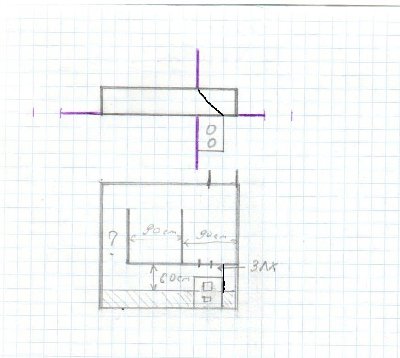

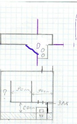

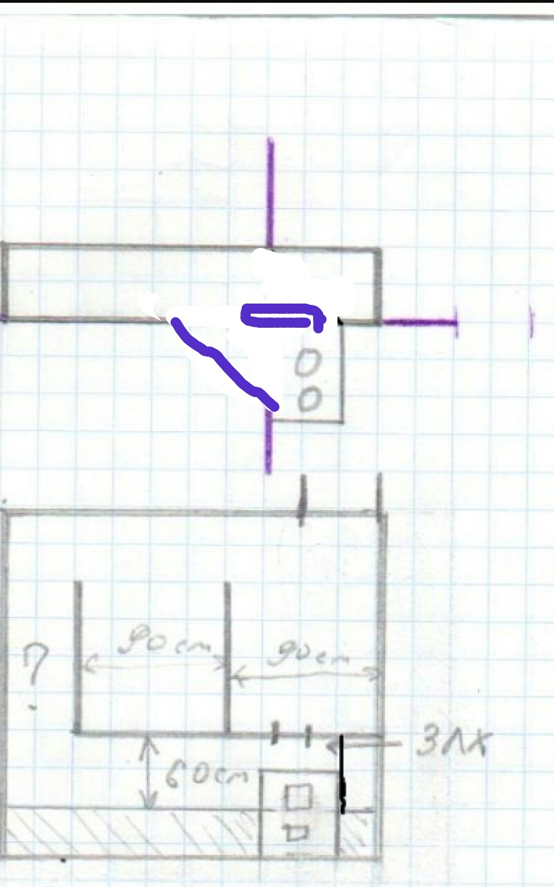

вот рисунок более реалистический. И диагональ это то что я на рисунке выделил черным цветом?
Кстати тяга всегда хорошая.

Если разрез щитка (грубы, то есть) соответствует действительности, то вторая стенка стоит не на месте! Задвижку летнего хода оставить, а стенку эту перенести под трубу, и снизу сделать вход три ряда. С "диагональю" этой морочиться- смысла не вижу
А так конечно, газы пройдя гориз.канал, сразу летят в трубу.
ПыСы в первом канале (горизонтальном) тоже неплохо бы сделать "спотыкач" вместо стенки, которая во второй колпак торчит. 60 см, т.е 5 рядов на ребро- это и не канал, и не колпак. Я бы сделал подвертку 3 ряда (если на ребро)

СообщениеДобавлено: Пн 3 Декабрь 2018, 22:16 Ответить с цитатойВернуться к началу
Товарищ"Александр...!"
Вы рисуете стенку не с-той стороны...!
Читайте ВНИМАТЕЛЬНО мои рекомендации.....
Вы "заДиагоналили" правую дальнюю сторону печи.....
...а нужно "диагоналить" левую-ближнюю....!
Правую-дальнюю стенку не-трогайте ВООБЩЕ.....
Придерживайтесь строго-моих рекомендаций, иначе утварите очередную "Хрень"....

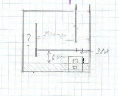

Что непонятного-то?

Александр Володин, спасибо за подмогу! Пока для себя не придумал, каким способом удобнее делать картинки. Кстати, а как Вы исправили рисунок?
Радость вот это конечно, "верЬх" конкретности и понятности:
Скорее всего, Вам придётся разобрать -разломать чАсть прилегающей стены тела печи, чтобы обеспечить "прямую линию перестрАиваемой "дигонали"........
Элементарно: Фотошоп.

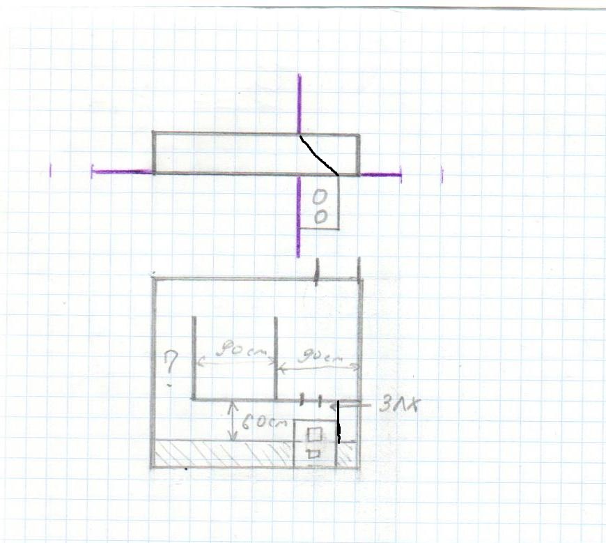

Александр....!

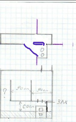

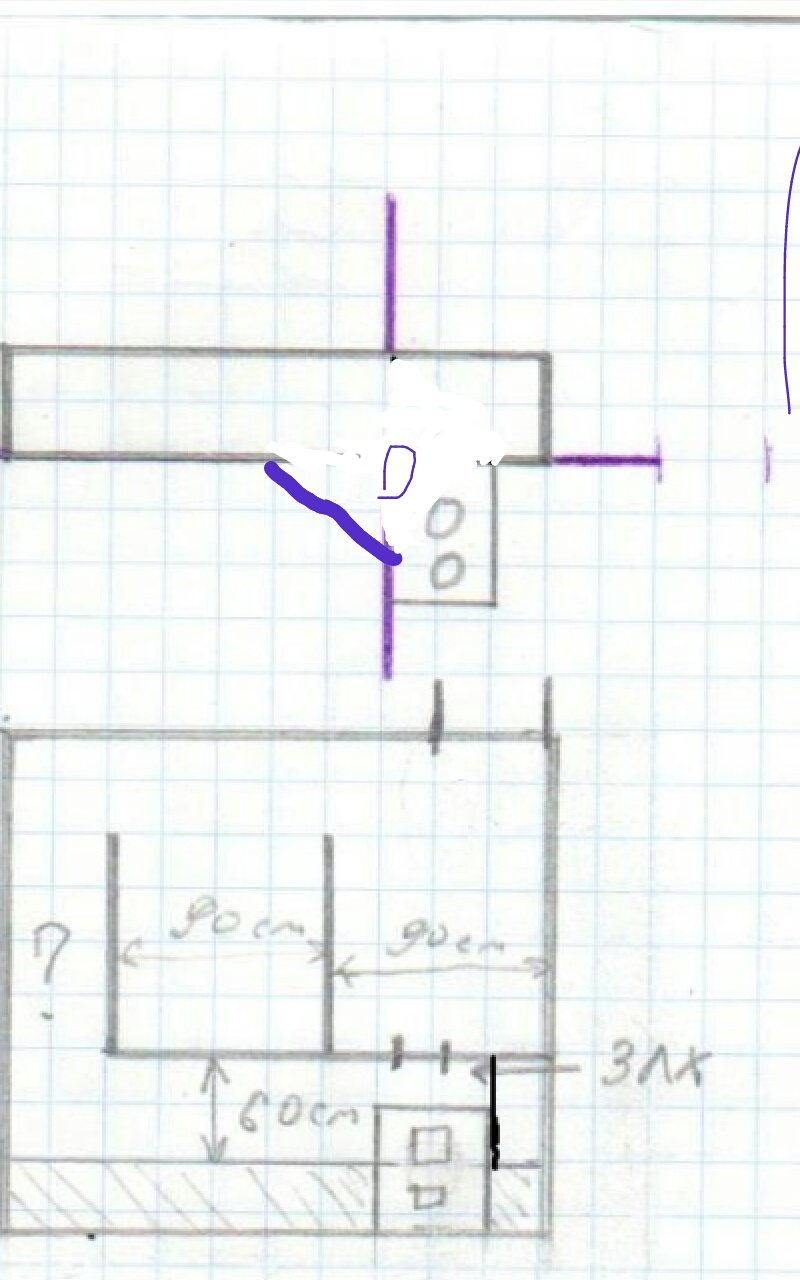

Скачал программу "Фотошоп" на-планшет и попытался проредактировать твой дурацкий эскиз, который Ты тут нарисовал людям на-посмешище......
Поскольку тот тупорылый идиот-хохляра, который сложил эту печь, не-дружит с-башкой, приходится мне разгребАть всё-то Гав@нО, которое он тут наворотил людям на-погибель....
Поскольку причина всех Ваших " болячек" заключается в-тупом скоростном нагнетании исходящего Факела "по-прямой" в-противоположную отстоящую стенку, нужно убрать этот "травмирующий фактор" всей конструкции ПЕРВООЧЕРЁДНО.....
....для-снижения этого негативного фактора, имеется единственная возможность убрАть "прямой внутренний угол" .....причём начало закругления диагонали "45°" нужно начинать "чем поближе" к-устью Топки......от-этого зависит корректность работы печи в-будущем и её прочие позитивные характеристики....
Как только Ты это сделаешь, печь проявит себя "по-максимуму" своего имеющегося потенциала...!
...для-поддержки "левого-дальнего" углА требуется установить поддерживающий столбик в-указанной точке....
Сам столбик нужно делать из-того же кирпича, из-которого сложена Топка,...
.... поскольку шамот имеет значительной большее расширение, нагреваемый столбик будет постоянно "задирАть"угол Топки вместе с-водяным котлом.....
Дарю бесплатно " ликбез".......читай, учи-зубри.....bog

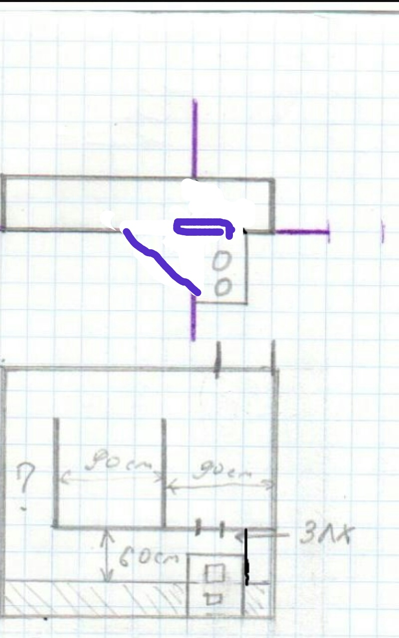

Шлифовка конструкции.
Очень хорошо установить вместо одинокоСтоящего столбика цельную стенку поперёк Топки, с-неБольшой щелью "справа" (3см), для-частичного прохода формируемого Факела в-ЗЛХ и в-правый бок печи..........
...при-этом данная "стенка" начинает играть роль "перевала", замыкая топочную камеру в-малом объёме и создавая изолированный объём Топки, как и должно-быть по-классическим канонам печного ремесла.....
Диагональ создаёт сильную тягу напрямую через оснований массив конструкции, без-всяких" тормозов"......
То есть, Топка начинает работать абсолютно-прАвильно и выдавать формируемый Факел в-нужном направлении...!
Сам "перевАл" можете сложить даже без-раствора, на-сухую, плотно составляя кирпич "в-перевязку"........
Большой " минус" конструкции - низкоВисящее днище водяного котла, съедающего все "тепловые бонусы" создаваемого Факела....!
Этот нюанс будет большим "тормозом", ограничивающим возможности печи по-достижению "теплового консенсуса" прогреваемой кладки.....bog
