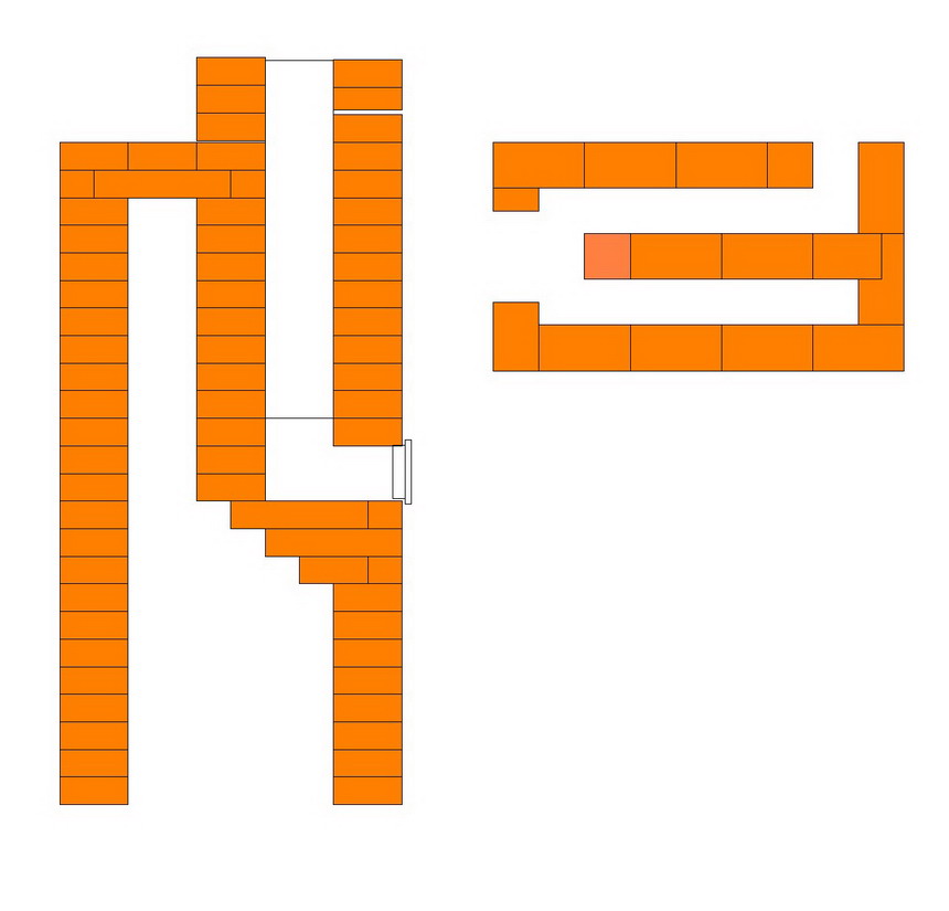

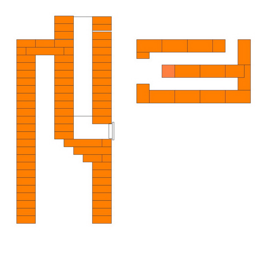

internet_pechnik писал(а):
да дрова нормальные.
и не совсем понял коричневым выделенные кирпичи? уголки - не уголки, но что-то такое на что опираются остальные вроде...
тут второй ярус опирается не на уголки. нэт тут уголков. просто выпуски кирпича. при таких узких вариантах это возможно
Что уголков нет я понял, но догнать пока не могу как в 16 ряду средний ряд лежит, просто защемлен боковыми?
в 18 половинка над подъемным не понятно на что опирается, ну а остальное в принципе все понятно, спасибо.
СообщениеДобавлено: Пт 21 Декабрь 2018, 21:55 Ответить с цитатойВернуться к началу
это часть шамотного перекрытия которое ниже красного кирпича.конечно никак они не защемлены красным.Можно их вообще не ложить но тут окажется огромная щель. или перекрыть сразу всю ширину используя замок
в 18 ряду- да просто начинается перегородка в верхнем ярусе. ну закрепите какнибудь кирпичи чтоб не опрокинулись. Я люблю когда это сужение-расширение происходит плавно
все понял теперь)
