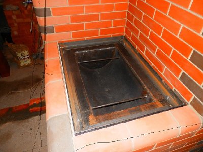

Все решил. Буду варить бак. Других вариантов нет.
Сегодня перевернул плиту, прогрел ее повело в другую сторону.
Мне один знаток сказал что наверное плита не литая а выштамповка
вот и пляшет

Можно сделать бак под камни из водопроводной толстостенной трубы.

Сообщения: 6770
СообщениеДобавлено: Сб 29 Декабрь 2018, 04:40 Ответить с цитатойВернуться к началу
Отлично -такой бак меньше ведёт(коробит)

СообщениеДобавлено: Сб 29 Декабрь 2018, 13:55 Ответить с цитатойВернуться к началу
Руссауна рулит. Но здесь либо бак для камней нестандартный, либо надо печь переделывать с увеличением ее размеров. Кстати, бак для руссауны можно заказать в России, наверное сравнительно дешево получится.

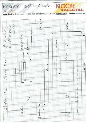

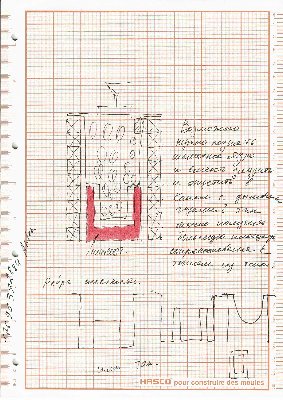

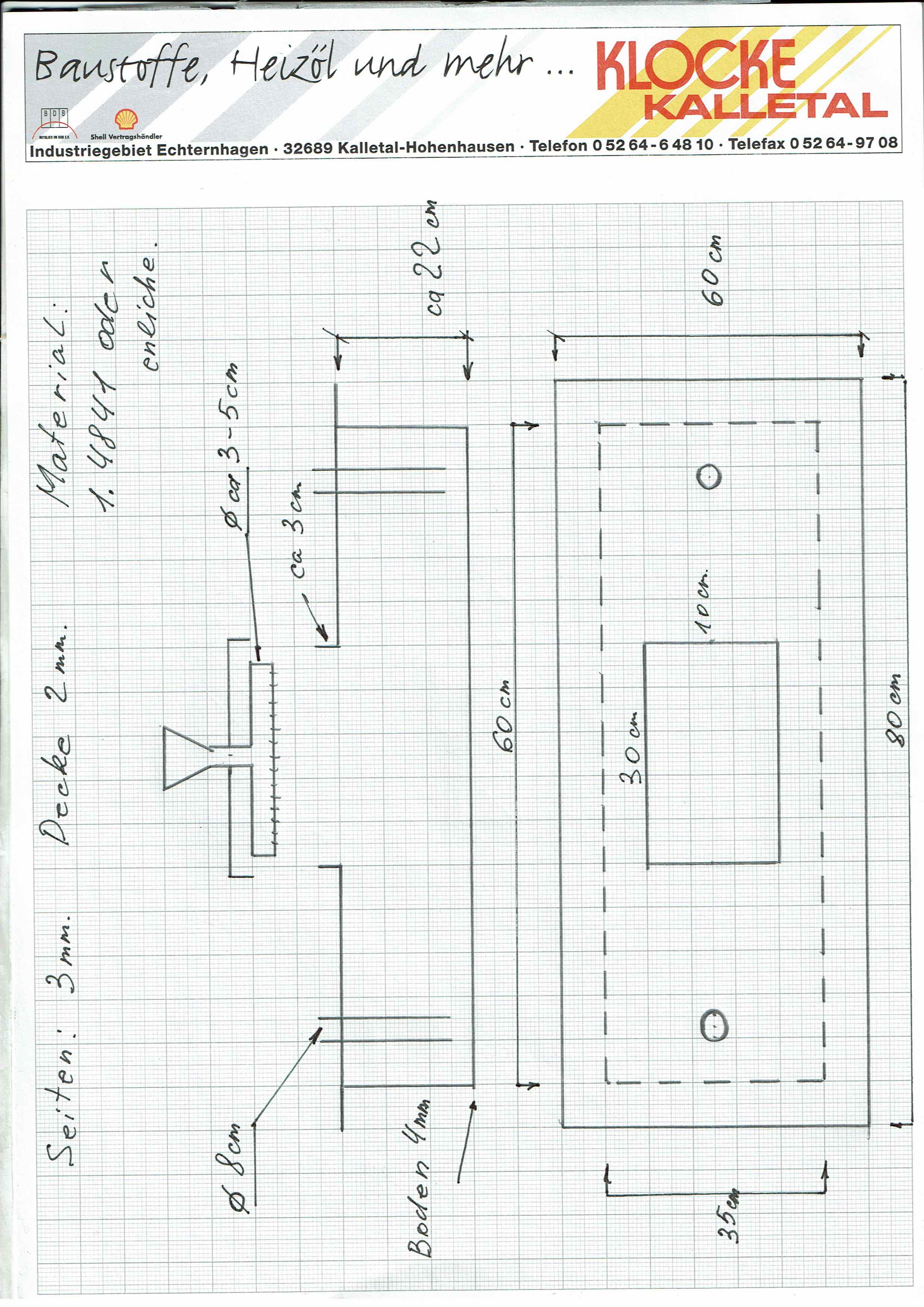

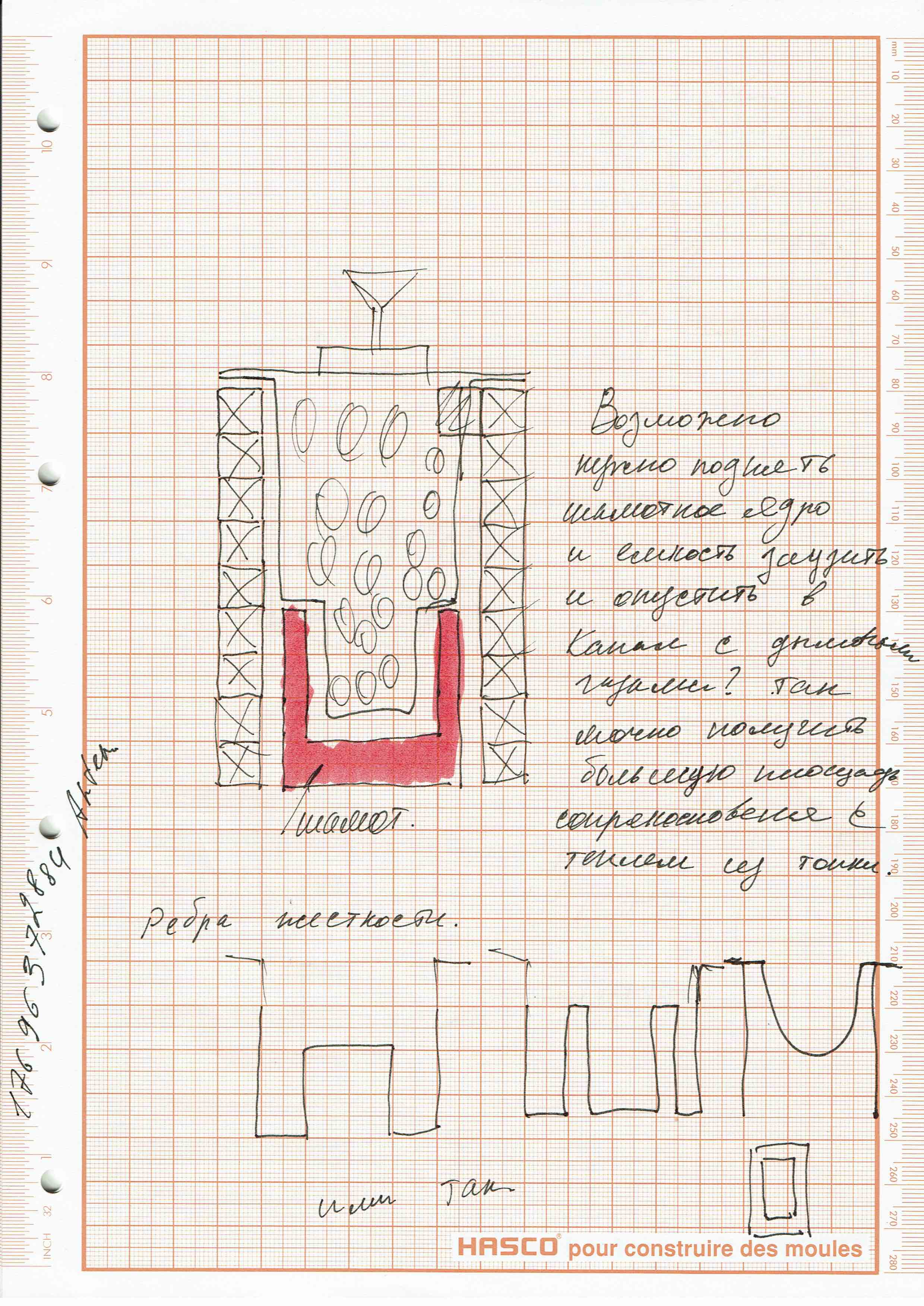

Добрый день.
Как я писал решил сварить емкость для камней как руссауна.
Размер топливника ширина 30 см высота 46 см и глубина 38 см.
Сразу предупреждаю что печной терминологии я не знаю.
Горячие газы поступают из топливника в канал и затем из канала идут в трубу. У меня в начале темы выложена фотография вид сверху
Канал шириной 30 см, длиной 52 см.
Такой вопрос если я емкость для камней сделаю не прямоугольной а, скажем так зауженной чтобы узкая часть со всех сторон могла более активно нагреваться а широкая легла на шамотное ядро ну и на верху на наружные кирпичи.
Такая схема возможна?
Если да то какое расстояние отступить от шамота.
 Размер файла:  677.39 КБ
 Просмотров:  508 раз(а)

СообщениеДобавлено: Пн 31 Декабрь 2018, 21:05 Ответить с цитатойВернуться к началу
Уже начались ошибки.
Вы рассматривали вариант с тем, чтобы обратиться непосредственно к Кузнецову за техрешением и/или консультацией на платной основе?
Ну, или напишите мне на почту. Извините, я здесь на форуме подробно не консультирую: слишком много развелось фейковых заказчиков и бесплатнособирателей информации.
В таком виде бак не заказывайте и не делайте.
Печник.

СообщениеДобавлено: Пн 31 Декабрь 2018, 21:28 Ответить с цитатойВернуться к началу
Чертеж бака я вам выслал. Обязательно ребра к верхней крышке и при установке защитить верхнюю панель от нагрева, а то поведет и закрутит. Удачи
