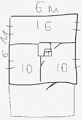

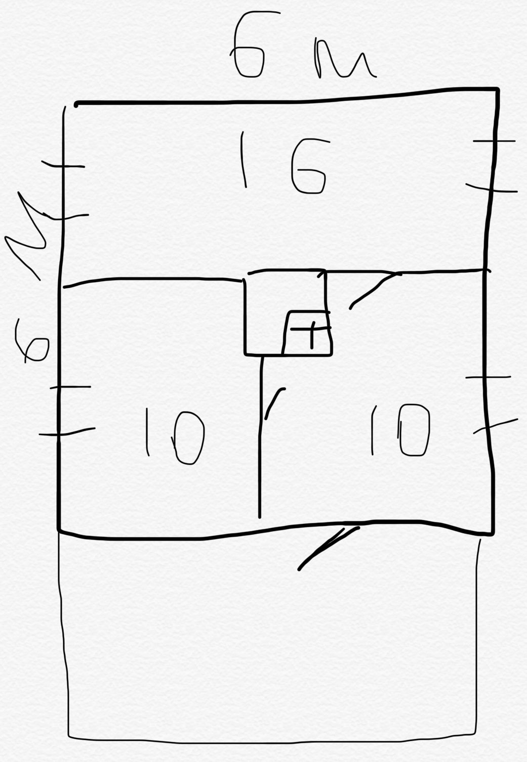

Так и есть. Печь по середине. Задний щит в большой комнате 16кв, тм где топка и плита это вход и кухня10кв. И там где торец топки это комната 10кв.

СообщениеДобавлено: Чт 7 Февраль 2019, 00:03 Ответить с цитатойВернуться к началу
Как то так.

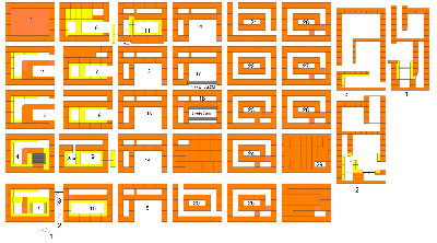

СообщениеДобавлено: Чт 7 Февраль 2019, 12:09 Ответить с цитатойВернуться к началу
Сергей77 писал(а):
Всем добрый день.
во полазил в своих развалах...под ваши форматы нашлась такая
 Размер файла:  331.32 КБ
 Просмотров:  906 раз(а)
Сергей77
Зарегистрирован: Пн 4 Февраль 2019, 14:20
Сообщения: 21
СообщениеДобавлено: Чт 7 Февраль 2019, 12:14 Ответить с цитатойВернуться к началу
internet_pechnik писал(а):
Сергей77 писал(а):
Всем добрый день.
Огромное спасибо. Извините за возможно не грамотные вопросы но смотрел по форуму что перекрытие первого колпака в два ряда делают? Это сюда относится?
